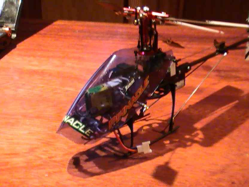

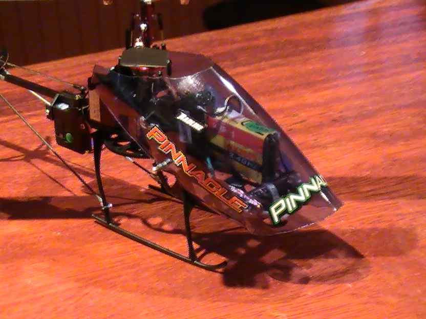

Busquistar escribió:Buenas noches,yo he dado el paso hace una semana,y al final me decidi por el 4g6s con la 20801pro todavia tengo muchas dudas pero creo que he hecho bien.he tardado 4 o 5 meses en decidirme y si lo he hecho ha sido gracias a este hilo y todos sus foreros.
Vengo del lama y antes solos habia visto helis en las peliculas y los que pasan por encima de mi casa.
Ya tengo mis primeras dudas y roturas.Hoy me he comido 2 piñones de los que van a la corona principal(es lo que tiene empezar en un piso de 50m y eso que solo le he dado a la almohada).Cuando lo vuelva a cambiar no lo toco hasta que me vaya al campo.Que pequeño es todo en este heli!!!Y que rapido se mueve!!!Que jodienda colocar ese piñon tan pequeño.
La duda que tengo es sobre el receptor,he estado a punto de comprar uno pero me fije que el 2610 va conectado a un variador(creo que se llama asi) y de este a la bateria y que el 2609 tiene un cable que va a la bateria directamente.En el mio el receptor no va directamente a la bateria,bufffff no se si me explico.La pregunta es, ¿que tengo que cambiar para poner el RX2609 en mi 4g6s?Teniendo en cuenta que no tengo ni idea de electronica.

Vale, por
lo que veo pasa como en el cambio de el 4g3b a el bz, no pasa nada, solo tendrás
que comprar el esc o variador junto a el receptor,
que por
lo que dice jaimerioco, es
lo peor de el heli. Así aprovechas y le pones uno mejor
que el original y como supongo
que para entonces querrás sacar mas partido de tu heli, pues te pillas un 1220 o un hp08 y ya
lo transformas en la mayor menor bestia parda
que haya existido
