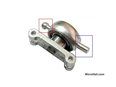

la unica pieza que te reomendaria yoo la tengo pero no la e usado es esta ya que la ball link de plastico se rompe devolada.
http://www.clubheli.com/MICROHELI-4G6-C ... _2728.html
Sobre esta pieza, podéis aprovecharla cuando se os rompa el ball link (Enmarcado en rojo) no tenéis mas que darle la vuelta y enhebrar el palito inferior (Enmarcado en azul) donde encaja el ball link.
apoco si se rompe pense queno todavia tengo una de plastico.
