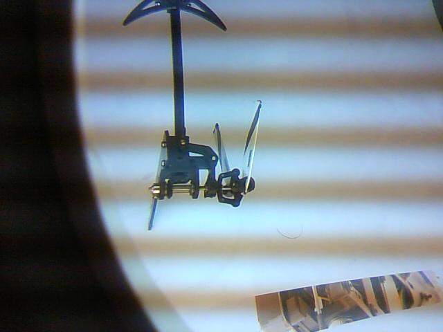

la cola tiene
que tener unos 8º , (mira la imagen)
esto se debe hacer sin ningun trim metido y sin bloqueo de cola actibado.
