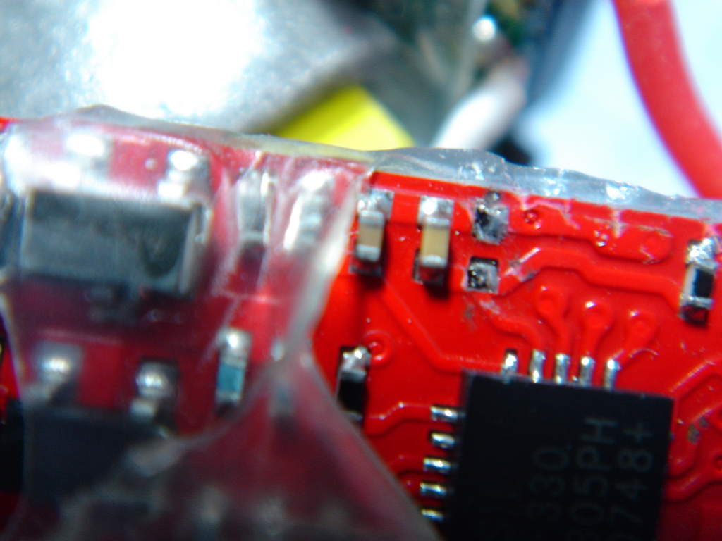

#910768
raptorddd escribió:jaimeroco
mire tu post en rcgroups y te dijo dbenneta que le tienes que remover una pieza del esc deja busco las fotos y te pongo la link sale me acuerdo haber visto esa foto de cual vas a quitar..
aqui la tienes
http://www.rcgroups.com/forums/showpost ... stcount=63
sale pues suerte y ojala que vuele bien con tu nuevo set up de motor.
por ahorita yo prefiero quedarme en 1s osea de una bateria y no de 2.
pues miras y haber si nos comentas como te fue.
ya he visto la respuesta
dejo aqui la imagen de la modificacion que ha echo el Japones ( en electronica no se puede discutir con ellos :D :D :D ) ahi que eliminar un condensador, por lo que se ve el transmisor 2801 tiene los pulsos muy cortos y el variador no lo detecta.
tambien se ha extendido esta modificacion, y hace dias que las hice con un resto de carbono pero hos vale una maderita o plastico
consistte en alargar la deriva vertical os pongo una imagen
variador con el codesador eliminado para que sea compatible con walkera
deriba alargada seguro que se implantar en proximas versiones
