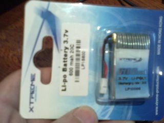

Hace unos posts puse un enlace de unas lipos 600mAh 20C... :mrgreen: Ya estan aquí
Comparación con las originales un aumento de potencia de el copón, las he probado con unas palas cortadas ya que solo me queda un par intacto y la sensación a sido como si las palas estarian enteras con las otras lipo.
Conclusión para los que usamos 1S de momento, combinando piñon de 14T mas estas lipos para translaciones, estacionarios y alguna cosilla mas el heli va que flipas.
Pesan 15,5g y son una gota mas finas, osea que se salen antes de su sitio, 4 lipos 27,68 usd
