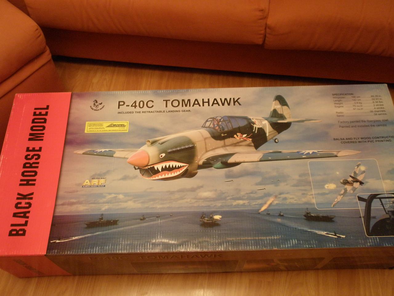

Por jmmb
#888885
Voy a comentar varias cosas sobre el Kit.
Solo trae manual en inglés, al menos el que yo tengo, aunque con fotografías que detallan bastante bien el montaje.
El recubrimiento del avión viene todo serigrafiado, tanto el fuselaje como las carenas. Las únicas pegatinas que hay que poner son las del tigre alado y la chica. La pintura viene como "esconchada" con el fin de que parezca que es un avión "usado", como para envejecerlo.
La distribución de los servos es la siguiente: 2 alerones, 2 flaps, 1 profundidad, 1 dirección, 1 gas, y uno para el tren retráctil. Total 8 servos. La varilla que va hacia los semitimones de profundidad se desdobla en dos mediante un prisionero triple.
Las varillas del tren tiene un pequeño ángulo para adelantar las ruedas cuando este está desplegado. No es como el avión original, pero seguro que ayudará a no capotar en las maniobras de despegue y aterrizaje. Las ruedas tienen un tamaño bastante grande, y los pozos donde se aloja el tren viene directamente hechos sobre el ala.
Las dos semialas se montan separadas, directamente en el fuselaje, lo que ayuda en el transporte, pero con otro inconveniente, y es que complica el montaje en el campo de vuelo, ya que el servo del tren queda ubicado en el fuselaje y habrá que meter las varillas del tren que vienen de las alas en los prisioneros del servo, pero en fin, no todo iba a ser perfecto. Si el ala fuera de una pieza, podría tener el servo en la propia ala. El acceso a la electrónica y al interior del avión se hace quitando la parte superior del fuselaje donde está la cabina. Hay sitio más que de sobra para trabajar bien en el interior del avión.
El montaje está pensado para colocar el motor en diagonal invertido, de forma que el escape de mi OS61FX quede alineado con el centro del avión en la parte inferior del morro.
Me gusta mucho el detalle de los flaps y lo que queda al descubierto cuando estos se despliegan. Tanto los timones como las superficies de control viene con un relieve que simula la estructura de este que también queda muy bien.
Y no se me ocurre mucho más que comentar. Estoy deseando tenerlo listo para probarlo.
Jose.

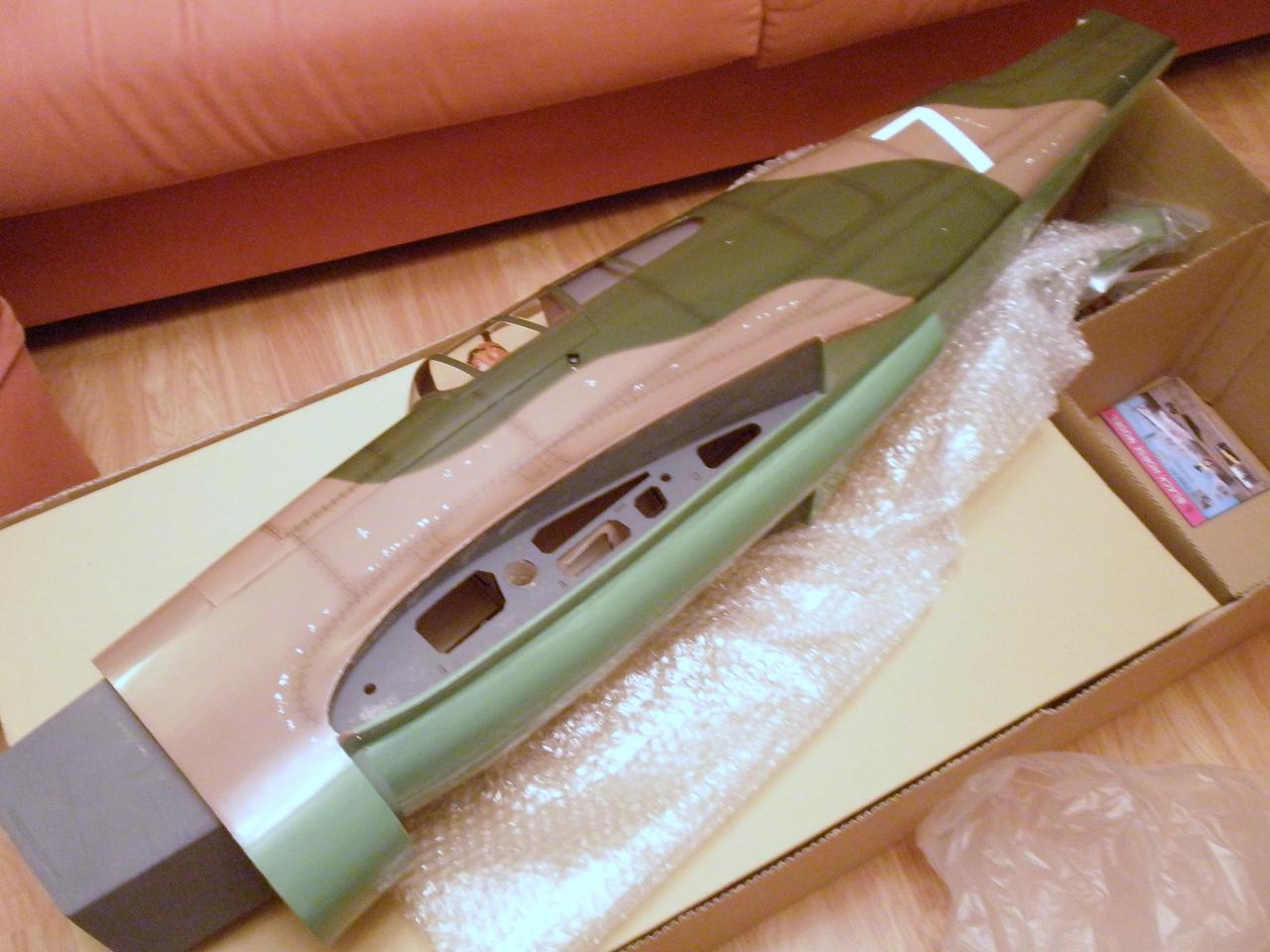

Por jmmb
#888889

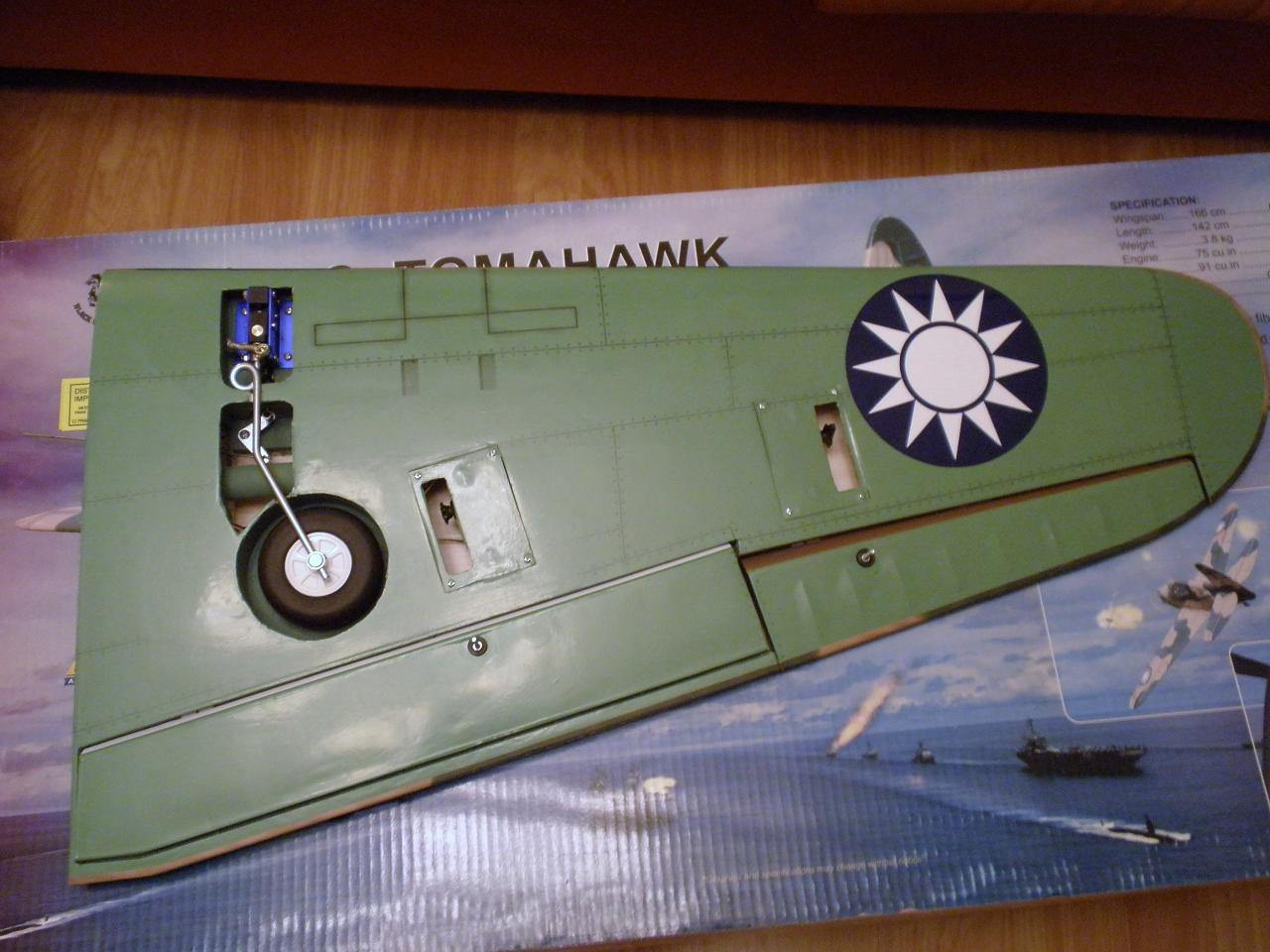

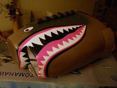

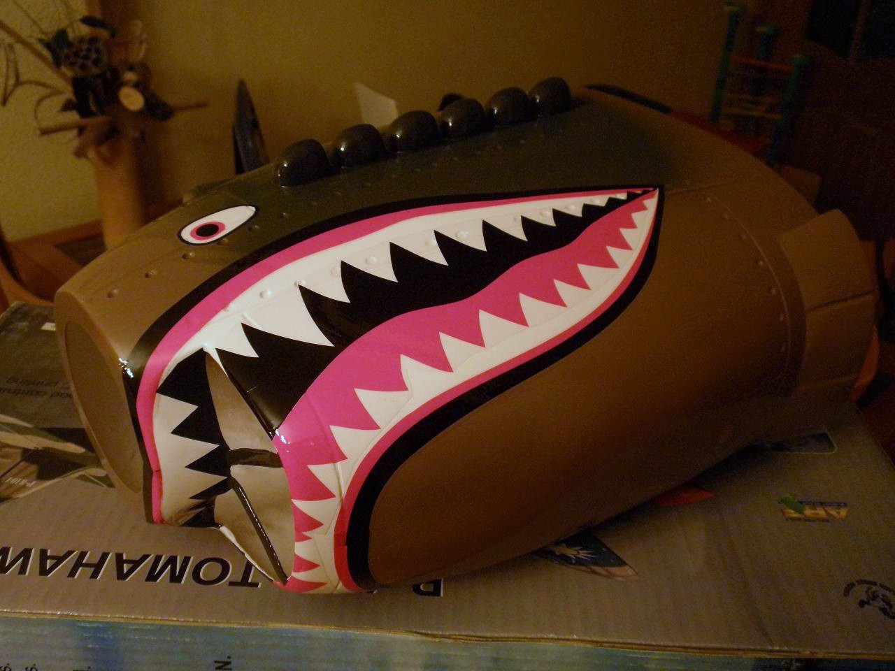

Pongo algunas fotos:
Detalle de una de las alas, que ya tengo casi terminada
Fuselaje. Si os fijáis podeis ver el "esconchado" al que me he referido
Detalle de la carena del avión

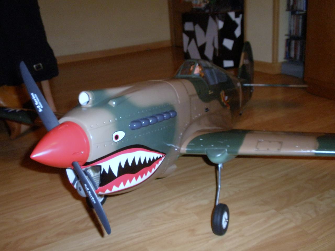

Por jmmb
#892583

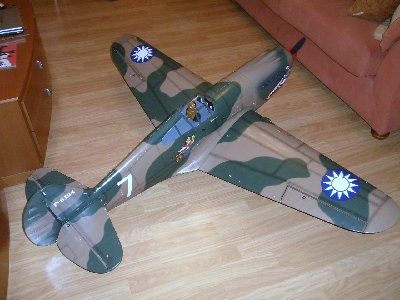

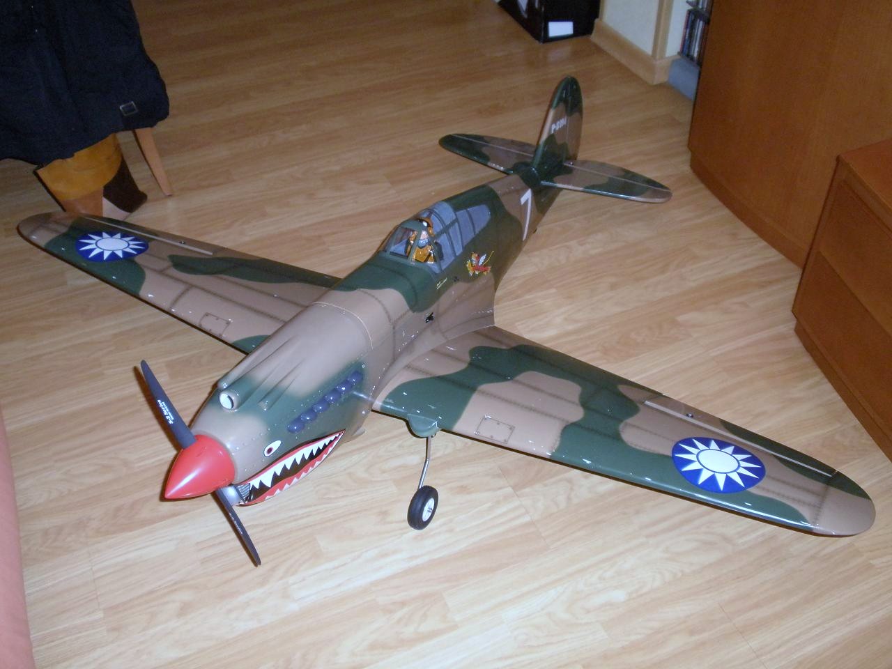

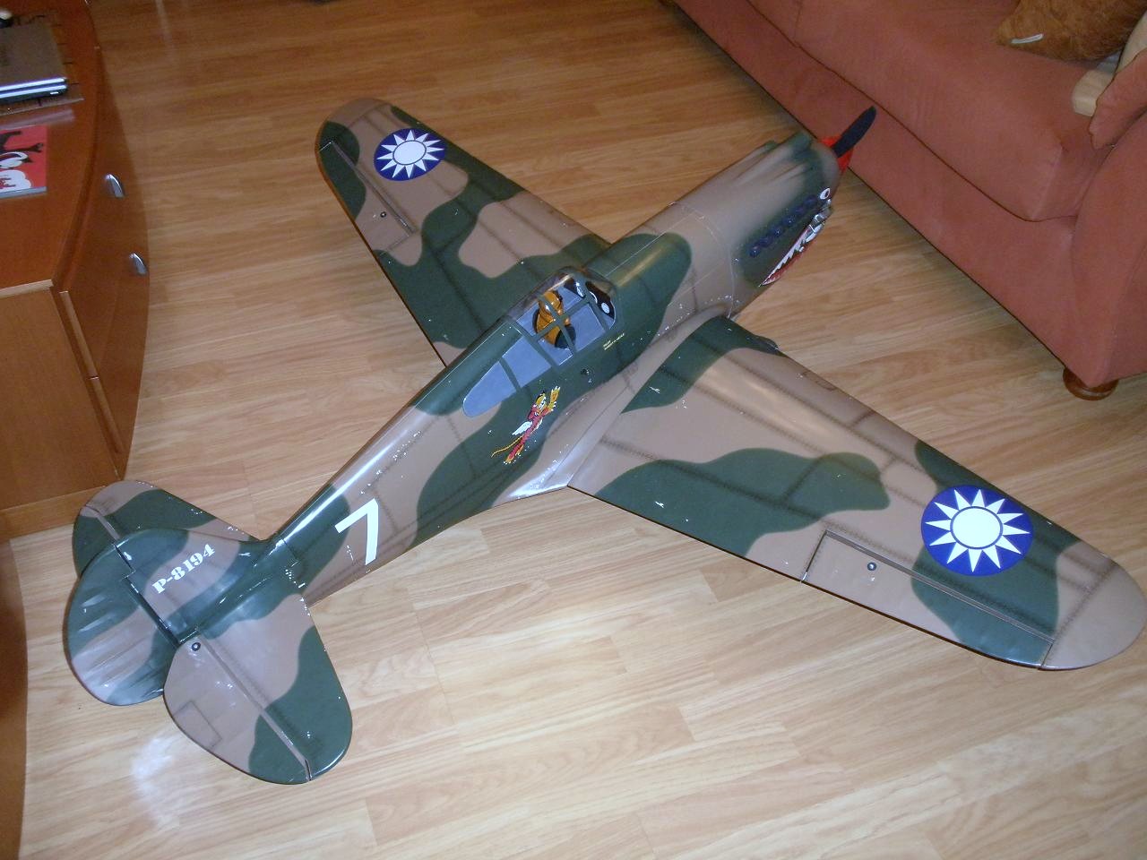

Bueno, pues ya lo tengo terminado, y listo para volar
El montaje del kit, pues como la mayoría de los que ya he montado. Me costó un poco montar el juego de la rueda trasera, ya que si la transmisión pasaba por la rueda y luego seguía hasta el horn del timón de dirección iba demasiado forzado, así que lo arreglé con una pequeña doblez a la transmisión y ya va suave como la seda.
En cuanto al cono de hélice, tendría que ser un poco más grande para cubrir todo el diámetro de la carena. Además, la base del cono es muy gruesa, y he tenido que poner una arandela más fina que la que trae el motor, porque la original me dejaba muy poca rosca en el buje del motor para atornillar la hélice. Quizá acabe comprando un cono más grande que le quedará mejor.
Por lo demás, todo bien, fácil de montar y sin problemas. Aquí dejo unas fotos 8)

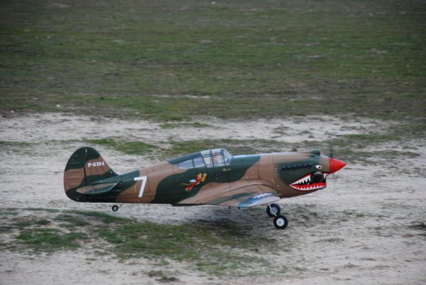

#895358
Hola
Pues finalmente, ayer lo pude estrenar. Solo fue un vuelo, por lo que tampoco puedo sacar muchas conclusiones, pero la verdad es que fue muy bien.
Primero, el camino hacia la pista, muy correcto. La rueda trasera y su mecanismo de transmisión cumplen su función perfectamente, y reconozco que esto no las tenía todas conmigo.
El despegue, pues levantó el vuelo antes de lo que desearía. A mi me gusta que en los despegues el avión corra por la pista y coja una velocidad segura. También es cierto que tenía algo más que brisa en contra y que enseguida tuve que trimar a picar, pero a pesar de todo el avión fue decidido al aire y en ningún momento me dió la sensación de que el despegue hubiera sido demasiado crítico.
Tras el trimado del avión, el vuelo normal. Los giros sin problemas. Looping correcto, toneles correctos. El avión no lo noté demasiado rápido, cosa que más o menos me esperaba, pero tampoco intenté que cogiera mucha velocidad. El vuelo lento, sin problemas y con los flaps fuera realmente se mantenía muy bien a baja velocidad.
Solo quedaba aterrizar. Ruedas fuera (por cierto, queda bonito ver como salen :wink: ) y al suelo. Al tener cierto aire de cara y con los flaps totalmente desplegados, no corte motor del todo hasta estar situado encima de la pista donde le deje caer y se posó como una pluma en el suelo. En definitiva que volví muy contento a casa.

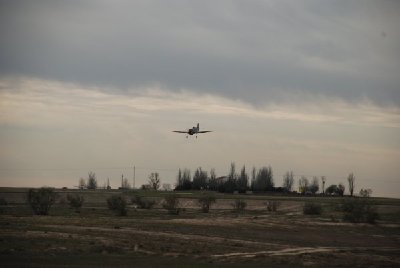

Por jmmb
#897614
jescardin escribió:José, que otra cosa decir que......¡ENHORABUENA!.
Nada, estupendo que el estreno fuese también y ahora que incluso has cambiado la foto de tu avatar ya solo quedan unas cuantas fotos en vuelo y, si puede ser, algún video en YouTube.
Lo dicho, enhorabuena y un saludo.
Jesús Cardín

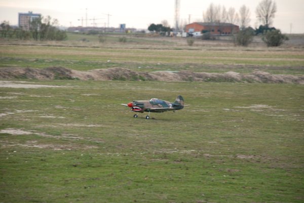

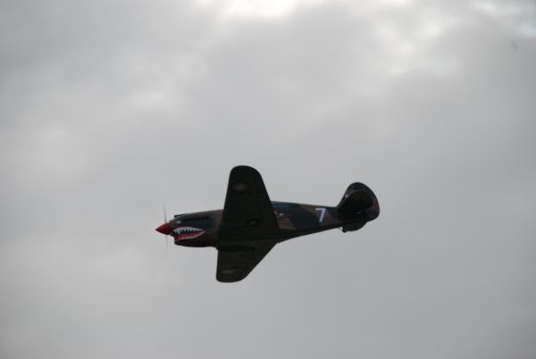

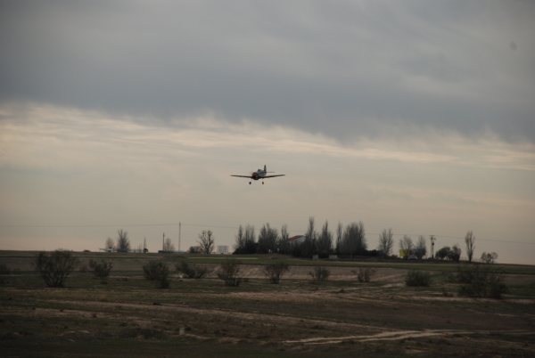

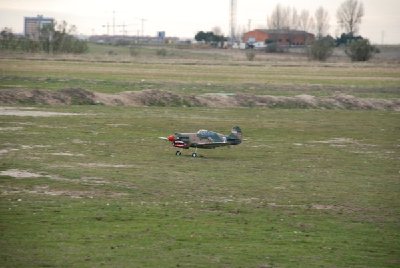

Bueno, pues fotos en vuelo ya tengo 8) . Lo del video tendrá que esperar un poquito.
despegando...
Una pasadita
otra más
Ahí viene
Aterrizando
Jose.
