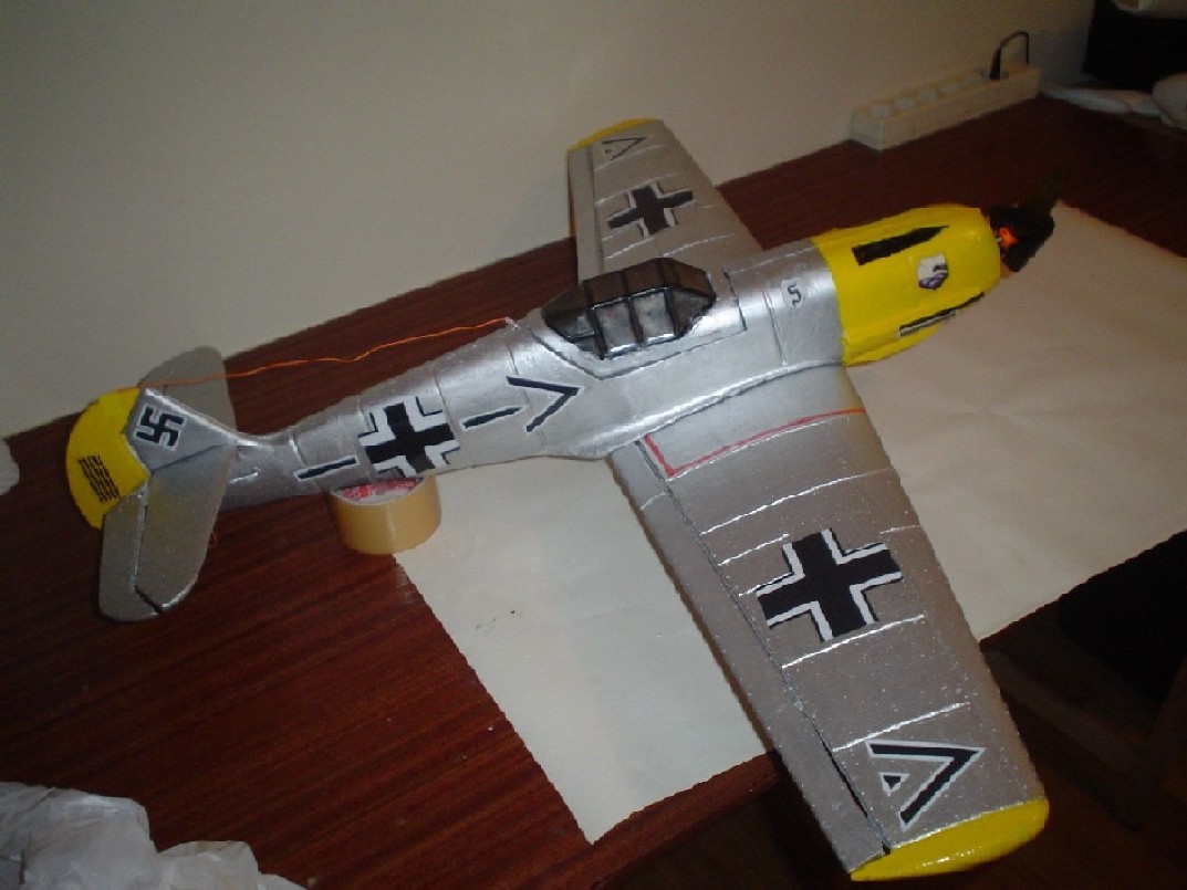

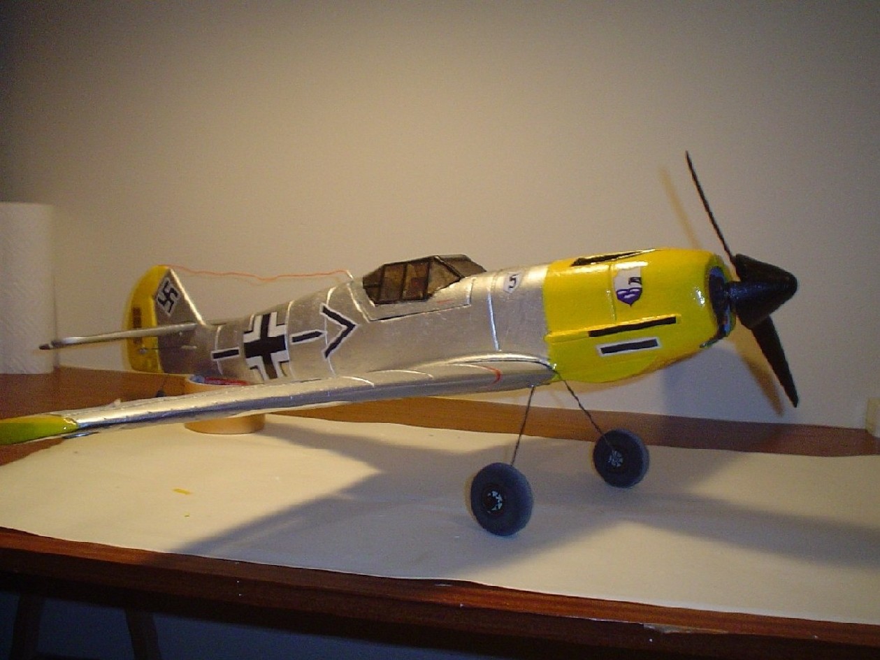

No sé como será el resto aunque imagino que igual. Yo tengo el ME109 y es para cuatro canales: motor, dirección, profundidad y alerones (los dos con un mismo servo).
En la dirección también llevas el control de la rueda de cola, que parece una tontería pero es muy práctica en la carrera para despegar.
De la misma marca tienes varios modelos aparte del Zero, el ME109 que te digo, el Formosa, el Corsair, etc.... Todos del mismo tipo: envergadura y motorizaciones.

Jesus ¿Al final conseguiste volar tu ME109-ladrillo? :shock: :shock:
Por Jesús
#157283
No, todavía ni lo he intentado. Y me lo estoy pensando seriamente porque me gusta mucho el toque decorativo que le da a mi taller.
Como siempre he dicho de estos modelos, volarán fatal, pero son preciosos.

Disiento contigo con que vuelen fatal, si que es cierto que el P51 y el Me109 son un poco críticos y a poca velocidad en los giros pueden meter el ala, pero tengo un Formosa desde hace ya más de 6 meses volando casi todos los fines de semana y es una pasada de noble, estable, con viento y sin viento, como tu quieras, y si le pones un pequeño brushless alucinarás de como va. El starter y la pico cub van de fábula, el zero es estable y el corsair creo que también.
Ahora espero probar con la Tiger Moth, y según lo que tengo entendido es otro avión superestable y divertido. En relación calidad/precio para domingueros los GWS son lo mejor para no complicarse mucho la vida y volar tranquilo sin contratiempos. Bueno, sería cuestión que los que tienen estos cacharros contrastaramos las opiniones porque la verdad no son, en mi opinión, una mala adquisición. Saludos
