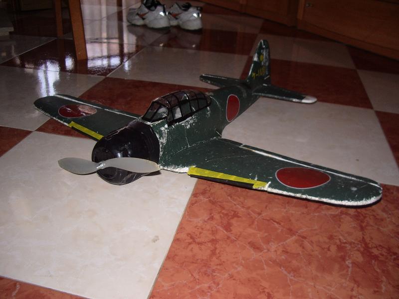

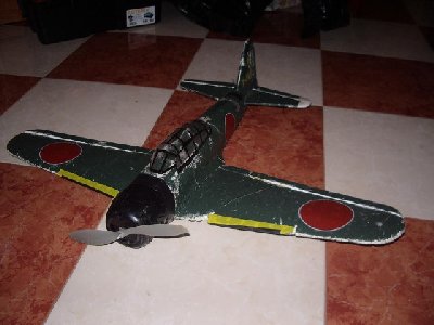

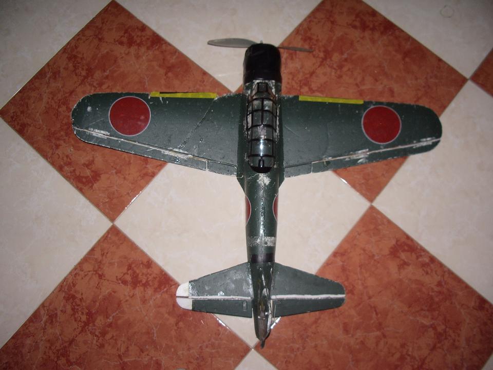

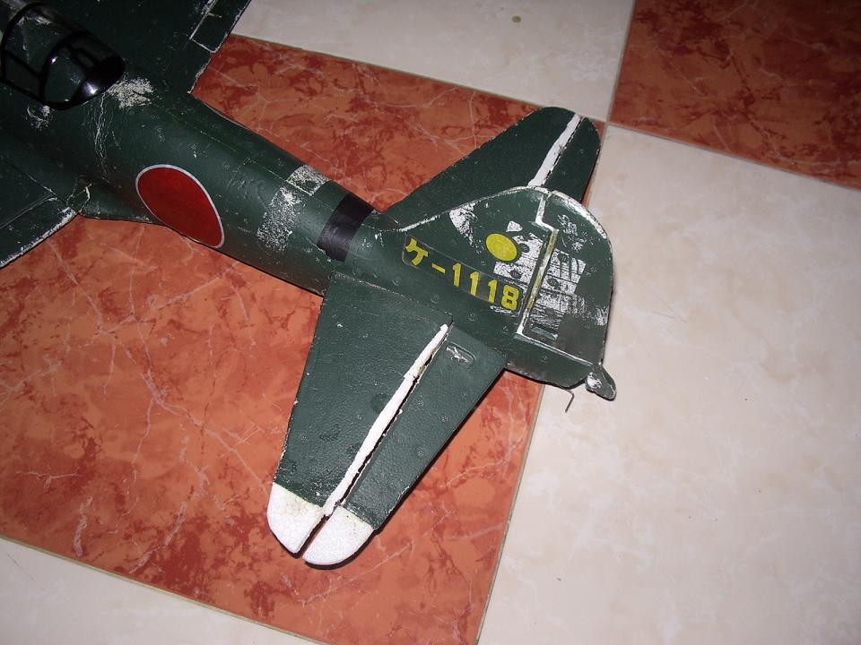

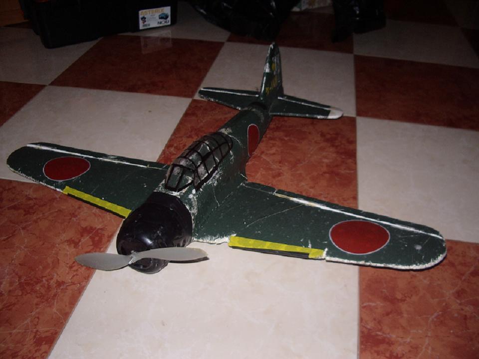

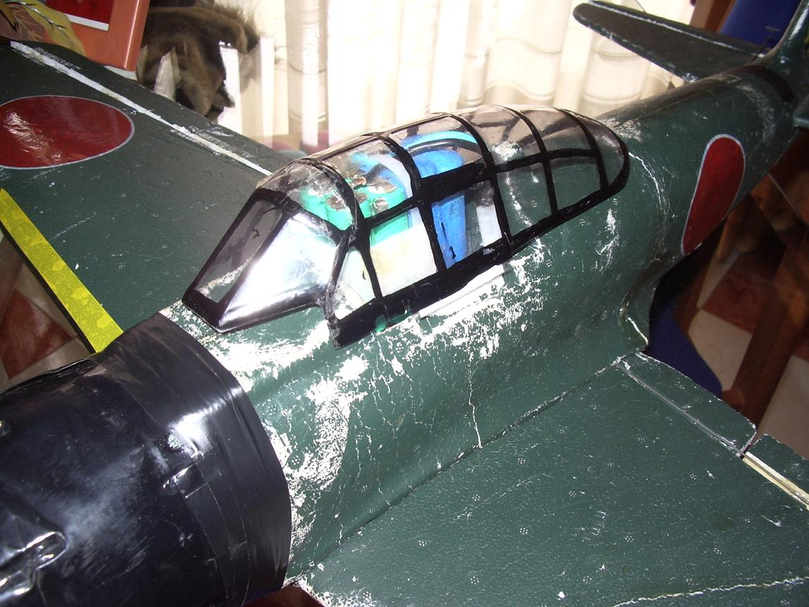

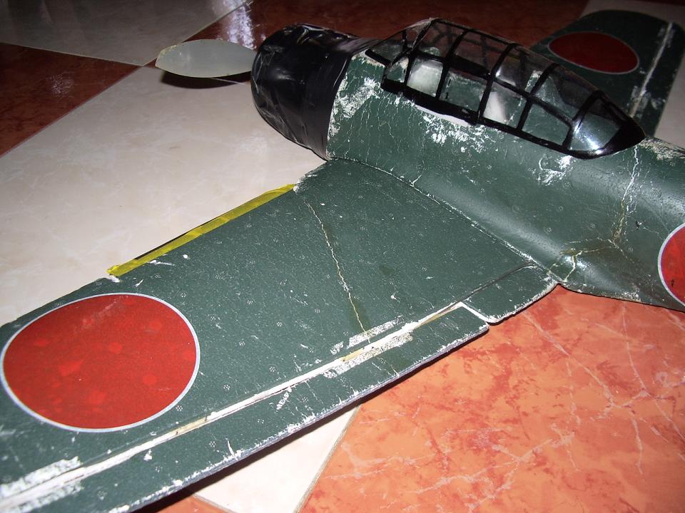

Espera hombre, que te voy a poner alguna foto del mio, pa que veas como lo tengo de reventao, y te aseguro que lleva mas de un piñazo gordo. Pero sigue volando gracias a San Epoxi.
Por Juanfe
#240588
Bueno, ya están echas las fotos, ahi van:
Y no quiero alentar a nadie a nada raro, ni que se me diga despues que "yo fuie el que lo dije", pero yo pasé del easy al Zero, y lo volé sin problemas desde el peimer momento. Ya digo que es muy noble. Del Me 109 ya me advirtieron, y posteriormente he podido comprobar que es muy nervioso. Este es otra historia, y tambien te permite hacer perrerias, peor no con la misma erergia que lo haria un P-51 o un Me-108 de la misma marca.
Y bonito es un montón.

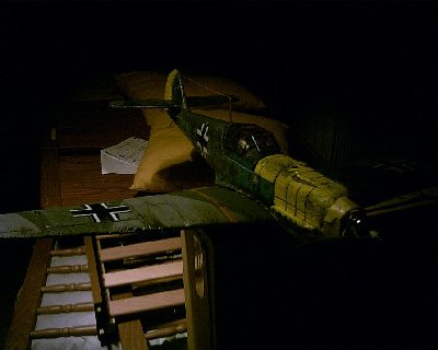

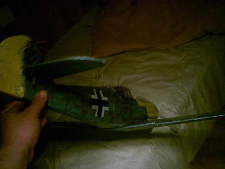

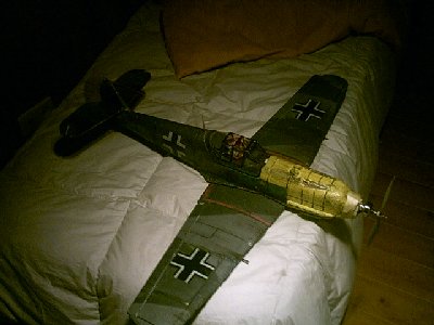

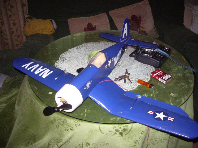

yo tengo un corsair de kit te thundertiger de la simple series.tienen el p-51,el mentor,y 4 o 5 mas.se monta rapidillo y es muy simple.vienen recomendados para motor de explosion gp7,yo le tenia electrificado pero con mala configuracion(muxo peso poca potencia) y ahora le estoy poniendo el gp7 de explosion.

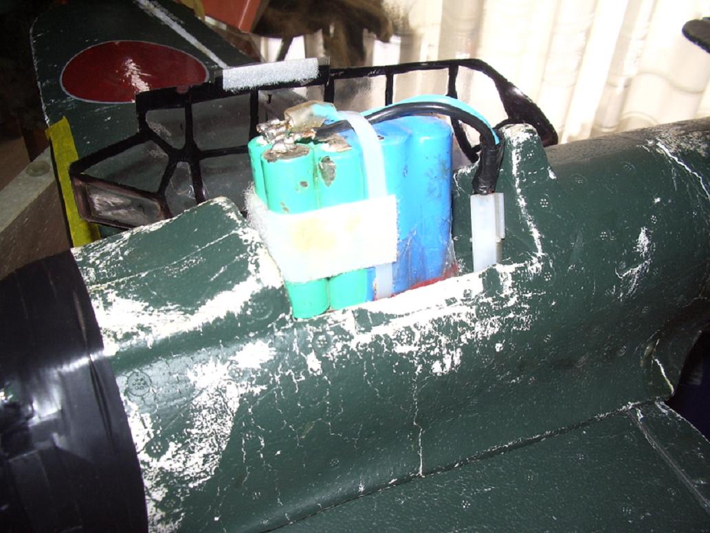

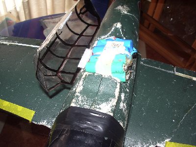

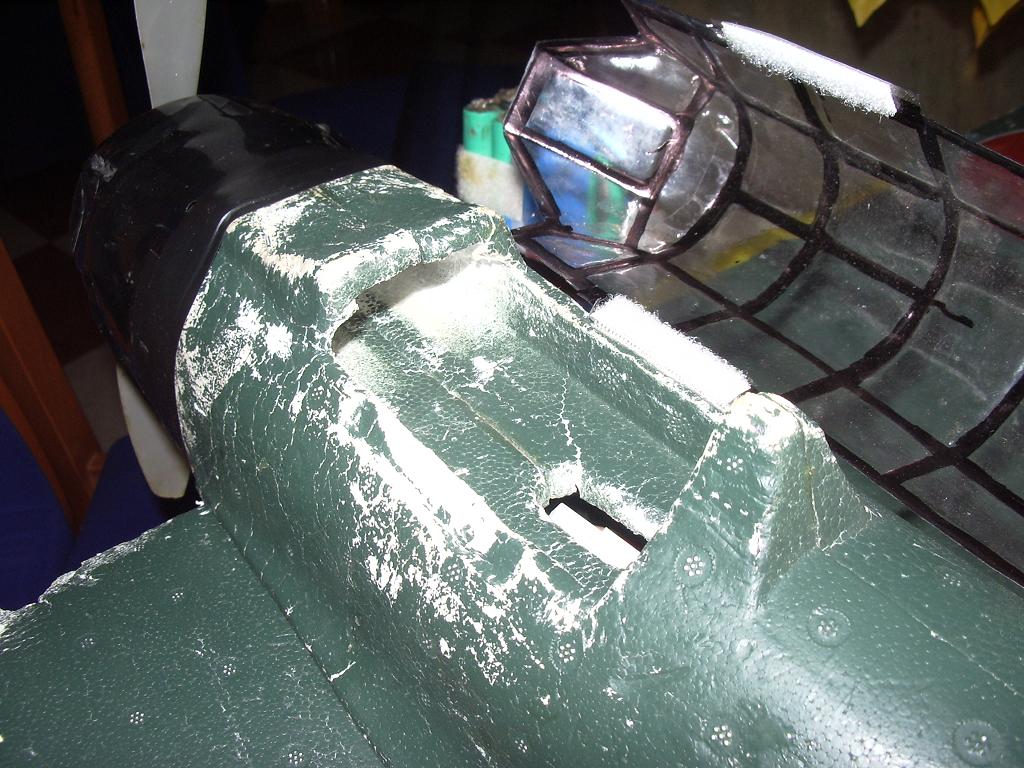

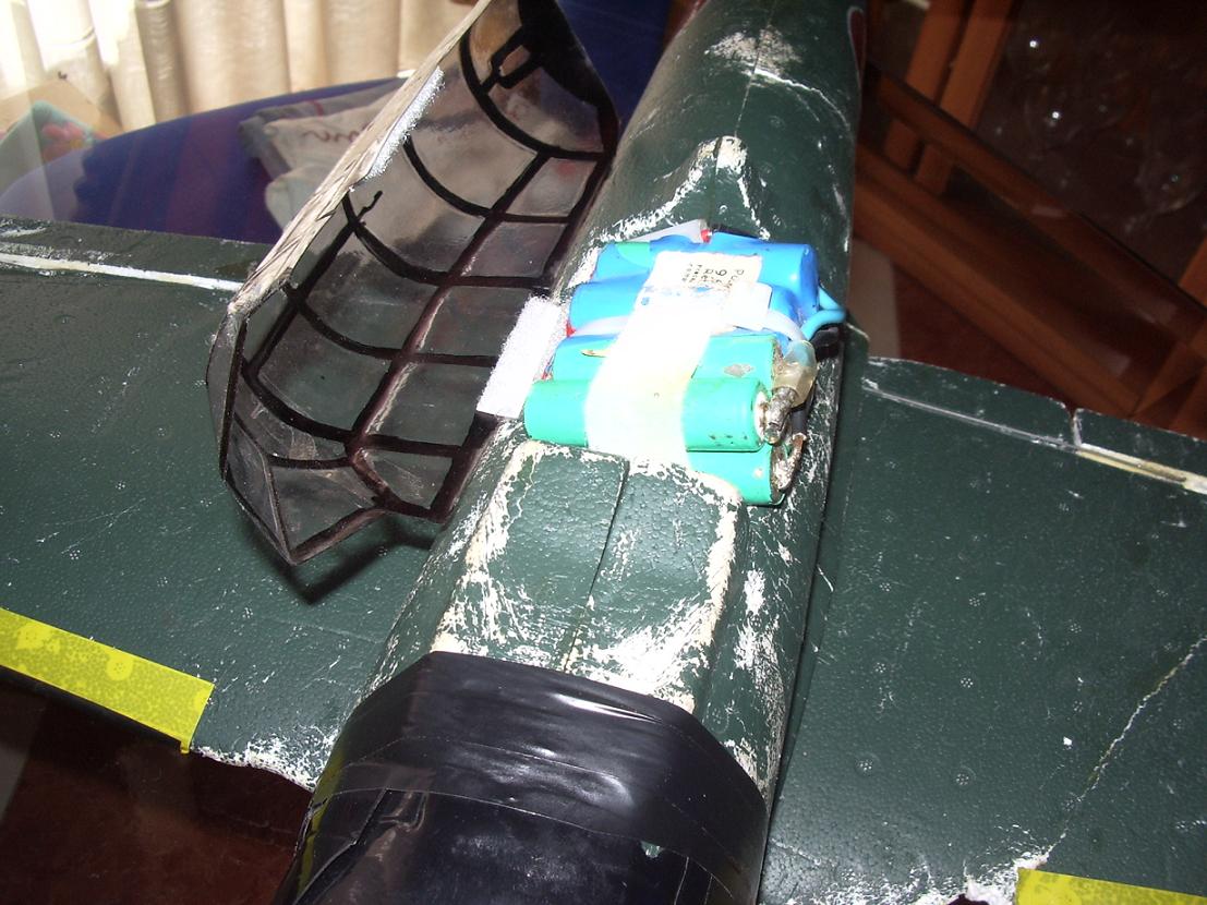

Ah, creia que habias puesot que tenias subC. Con el peso de las AA puede volar. El problema es que no hay espacio para ponerlas.
Mira, te acabo de hacer unas fotos para mostrartelo. En la primera y la segunda te pongo la única postura en las que caben las 8AA, despues te he hecho una para que veas el ancho del hueco, para que veas que tumbadas no caben. Y por último te enseño el sitio que tiene para meterlas un poco mas hacia el morro, para pone rel cg en su sitio. Con las AA, al no caber, no puede centrar el entro de gravedad, y se queda bastante atrasado. Otra opción es meterle un contrapeso, pero no creo que vaya bien, porque entre el peso de las AA (que ya es mas de lo que se recomenda), mas el contrapeso... va a ser un ladrillo dificil de controlar, y el motor de serie casi no va a poder con eso.
Yo tengo que meter las lipo hasta el morro para que vaya centrado. Y ahora, para ponerle 3s lo he tenido que agrandar un poco, pero no mucho, ya que el hueco no da para agrandar mucho.
Espero que te sirva de ayuda.

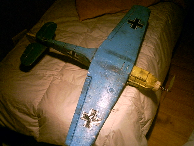

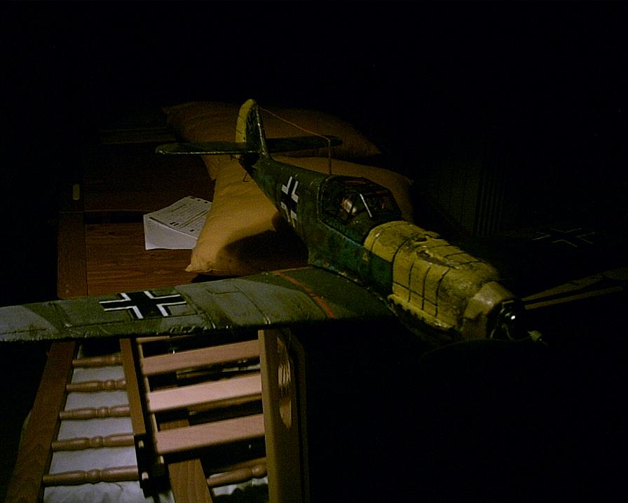

Yo tambien tengo , el zero de GWS , con mas de 200 vuelos y de 50 porrazos pesa casi 200 gramos mas que cuando lo compre y aun vuela
lo he llevado con 3 motorizaciones distintas y lo unico critico que tiene
este avion es centrarlo bien ya que es muy culon y tienes que meter
todo el peso delante , si le metes lipos vas ha tener que lastrarlo
con algunos gramos en el morro , si vas a respetar el motor de serie
metele 2s ya que con 3s lo freiras a mi ya me ha pasado si vas a por el brusless puedes meterle 3s y fliparas es un cohete........,
El ZERO de GWS el el mejor entrenador ala baja que he visto , yo pase de volar la PICO CUP al ZERO del tiron y no me arrepiento , OJO seguramente lo romperas mas de una vez pero no desesperes es muy agradecido en las reparaciones .

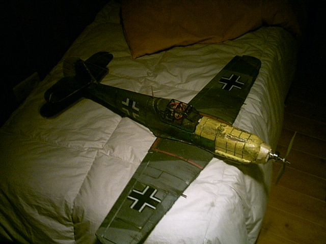

Ahora vuelo el ME-bf-109 y es un poco mas critico necesita velocidad
aqui te paso una foto
