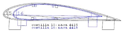

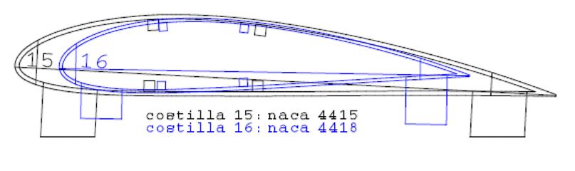

Hola LuisJove, no pasa nada, no te preocupes que yo tampoco aprecié nada de insinuaciones :wink: , son opiniones y como bien dices, con la mejor intención de ayudar. Te cuento...
Cuando hacemos un ala con un perfil determinado (NACA2412 por ejemplo), en el encastre al tener mayor cuerda el ala es donde tiene mayor grosor. Conforme alargamos y reducimos la cuerda el grosor se reduce proporcionalmente con lo que las puntas son "finitas".
Aquí es donde se aplica el "cambio de perfil evolutivo", en el último tramo del ala podemos ir pasando gradualmente a un perfil NACA2415 que al ser de un diseño más grueso contraresta la disminución por el acortamiento de la cuerda y el resultado es que se mantiene el grosor del ala (en este tramo del washout). Al mismo tiempo, mantenemos la línea del borde de ataque y elevamos progresivamente hasta unos 2º el borde de salida creando el washout.
En estas dos imágenes puedes ver el efecto (aunque me he pasado un poco de grosor con el 2415 :roll:, pero creo que se entiende la idea):
Este sería el perfil en el extremo del ala, justo antes de empezar el cambio de geometría (en la raiz sería bastante más grande la sección, y por tanto más gruesa el ala)
Y esta es la punta del ala, aplicando un cambio de perfil y a la vez con -2º de angulo de ataque
Comentaros también, que esto está muy relacionado con los winglet... El aumento de resistencia que crea este washout, se compensa con ellos... por ello todos los Airbus los llevan :wink:
Salu2
PD. Hablamos del "borde de ataque más grueso" porque como puedes apreciar, al cambiar de geometría y a esos ángulos es donde hay mayor sustentación.

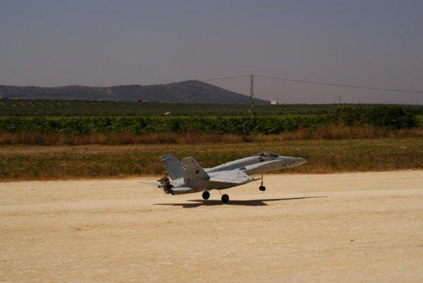

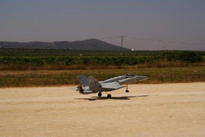

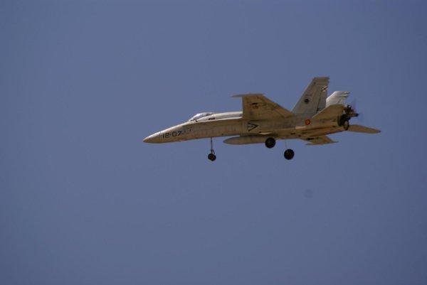

Por jrladron
#910961
A un F-18 de construcción propia le puse un Naca008 en la raiz y un Naca014 en el marginal, simétricos ambos con -2 º de washout en marginal. La razón de variar el perfil en el marginal viene por lo que han comentado anteriormente: si mantengo el Naca008 para el marginal un 8% de espesor (respecto a cuerda) para una cuerda de 15 cm. me dá un espesor de 1,2 cm. que no me sirve. Para la raiz sí estaba bien 8% de 55 cm. tengo 4,4 cm. de espesor. Cogiendo el Naca014 tengo en el marginal 2,1 cm. de espesor que sí me sirve además de la facilidad de corte (foam).
Los -2 º de washout son para evitar esa pérdida de los marginales (meter ala) a baja velocidad, de hecho se comporta como una pava en los aterrizajes. Y sí que es cierto que es en deprimento de sustentación para el vuelo negativo, a parte de tener que entrar a mucha velocidad no lo puedes mantener mucho tiempo.
