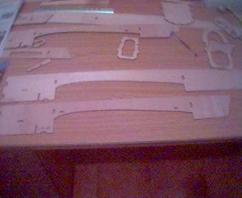

Por jordi navas
#14469
esta es la pieza en cuestion que es el refuerzo del fuselaje
fallo 1.jpg (10.04 KiB) Visto 955 veces

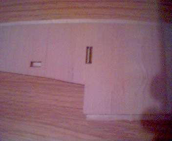

Por jordi navas
#14473
i esta es la pieza puesta en su lugar.
como puedes ver esta desplazada de su encaje tanto para la cuaderna como para el asentamiento del ala. creo que es debido a que al estar cortada la pieza con la balsa en vertical y al ser varias piezas pegadas una al lado de otra pudiera ser que al evaporarse el agua de la cola se haya contraido un par de mm/mm . tengo una solucion que es cortar la pieza y añadirle los 2 mm/mm que le faltan y pegar el refuerzo al fuse con epoxi pero bueno ya me contaras que te parece .
te he enviado un mensaje pero no se si tengo bien apuntada tu direccion porque me los devuelve . bueno un saludazo
fallo 2.jpg (7.49 KiB) Visto 946 veces
