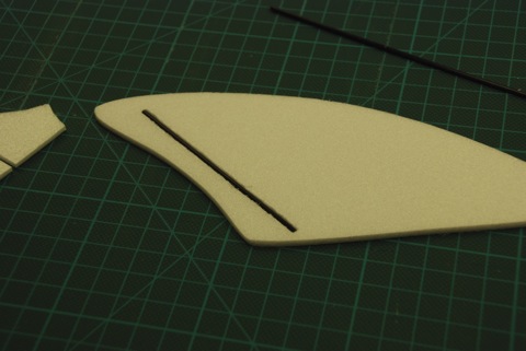

Buenas, he visto que algunas alar llevan un tipo y otras otro,
Me he fijado y hay unos tres tipos: en punta y pequeñas, trapezoides y grandes y curvadas.
Estetica, funcionalidad, resistenia?
Cúal es mejor para ladera?

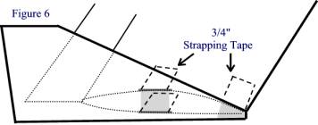

Weno, me surgen otras dudas, pegados o con cinta?
Balsa ,coroplast, Depron?
Los alerones de balsa, con fuga fina,sin fuga, de coroplast?
Deje un mensage en el tema de las alas tornado, pero se ve que esta parado.
Gracias!
En punta
curvadas
Trapezoide

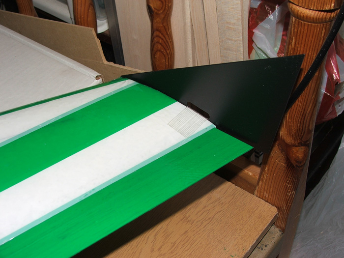

¿buscar rendimiento en una zagi? No haciendo una zagi!
Lo mejor es que los winglets tengan de cuerda lo suficiente como para proteger el elevón. Más que nada porque es preferible que el golpe lo pare el winglet, antes que el elevón, que transmitiría el impacto al servo.

Yo utilizo las alas que hace Xavi.G. (http://zagi-cullera.spaces.live.com), y son una auténtica pasada. Borde de ataque en EPP, todas decoradas, vuelan de vicio.
Los winglets? en coroplast. Si quieres el "plano" de los mios te los puedo pasar...
