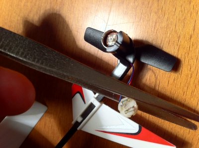

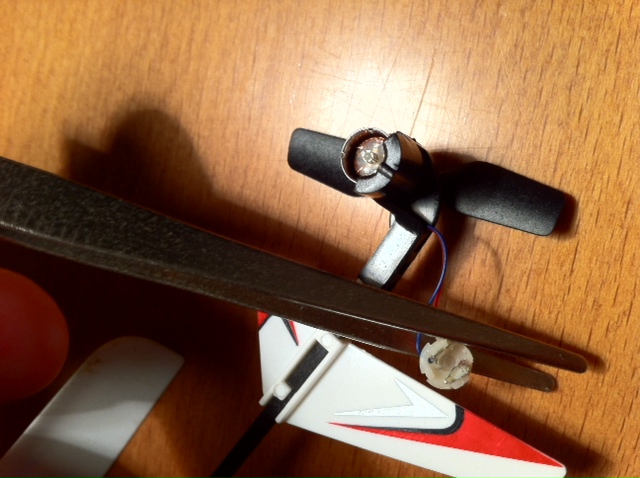

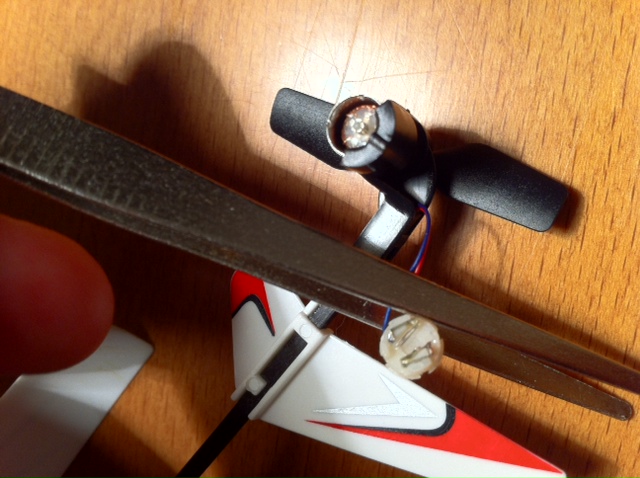

Hola! ya tengo mi v911 en casita!...y ya le he dado un buen porrazo...se me ha salido una tapita que hay en el rotor de cola :(
el caso es que no parece muy complicado acoplarla de nuevo, pero la escupe hacia afuera, y si aprietas y la consigues medio dejar puesta no funciona el rotor de cola y el heli no para de girar...por lo demas parece que todo está en su sitio...
A alguien se le ocurre alguna solucion???...o voy pidiendo repuestos???...

xurxynho escribió:Hola! ya tengo mi v911 en casita!...y ya le he dado un buen porrazo...se me ha salido una tapita que hay en el rotor de cola :(
Os dejo unas fotos que mas vale una imagen que 1000 palabras...
En esa tapita están las escobillas que deben hacer contacto con el colector. En principio, si la puedes encajar de nuevo en su sitio, sin fastidiar las escobillas, ni los sectores del colector, debería funcionar. A mi me pasó lo mismo con el motor principal y lo solucioné sin problemas, aunque es muy delicado y muy fácil doblar las escobillas al presionar para recolocar la tapa.

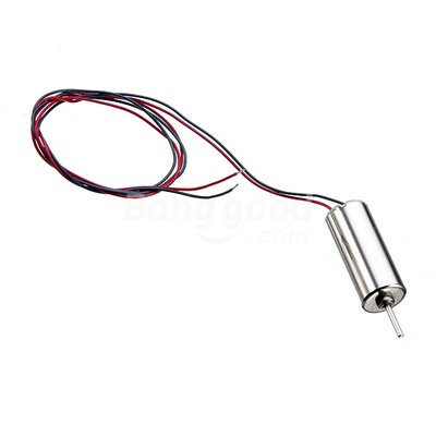

Ya he pedido repuestos del motor de cola, estoy esperando a que me lleguen...me podría decir alguien como desmontarlo para poner el nuevo?...los dos cables que van por dentro de la cola los tendre que soldar a la placa principal no?...
Muchas gracias de nuevo!

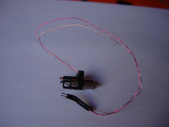

xurxynho escribió:Gracias Epalom y Javigatobcn por contestar!!!
Esta cola va abierta por un lado aunque no se aprecie, y por ahi se meten los cables por dentro.
Fijate cuando desmontes el viejo para poner el nuevo igual
No hay que soldar nada, solo fijate bien en los colores de los cables para conectarlos igual, te vendra asi:
lleva una mini clavija

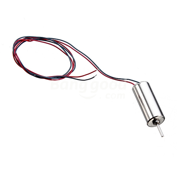

#1162574
Muchas gracias de nuevo Javigatobcn!
Lamentablemente no parece que mi heli sea exactamente igual al tuyo...mira, adjunto una foto del recambio y de como van los cables de mi heli a la placa... :(
He conseguido que el motorcillo funcione a veces, sobre todo si empujo la helice pequeña con el dedo, pero se nota que en algunas posiciones va forzada como si rozara en algun sitio o algo...y no se puede controlar...

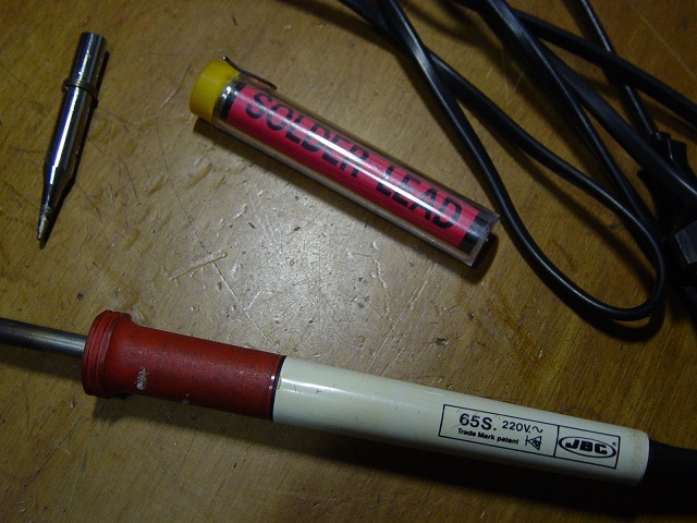

Gracias xurxynho, ya e visto en la foto que son micro servos normales.
Mi soldador es de 65W Hace mas de 10 años que lo tengo y me va bien. Aunque por aqui e visto que hay peña que se pilla en tiendas chinas soldadores con base y termostato de estos profesionales. Depende de cuantas soldaduras vayas a hacer o de la pasta que tengas :lol:
Soldar es facil, practica antes con unos cables cualquiera para cogerle el rollito.
La funda termorretractil son unos tubos de distintos tamaños y colores de un plastico que al recibir calor se contrae, se usa digamos para que me entiendas, como la cinta aislante. Para que no se toquen los cables entre si o con cualquier otra cosa de manera mas comoda y profesional.
Juntas los cables, los enrollas, los sueldas y le pones el tubo de la medida mas adecuada para el grosor de tus cables de manera que tape la soldadura y lo calientas con un mechero mismo contrayendose (haciendose pequeño) y ajustandose al cable, soldadura etc... aislando y protegiendo asi de esta manera.
Yo uso un espray parecido que tambien me va muy bien comprado en ferreteria
Mi soldador es este
Espray limpiador
Última edición por Javigatobcn el Mar, 28 Ago 2012 23:17, editado 1 vez en total.
