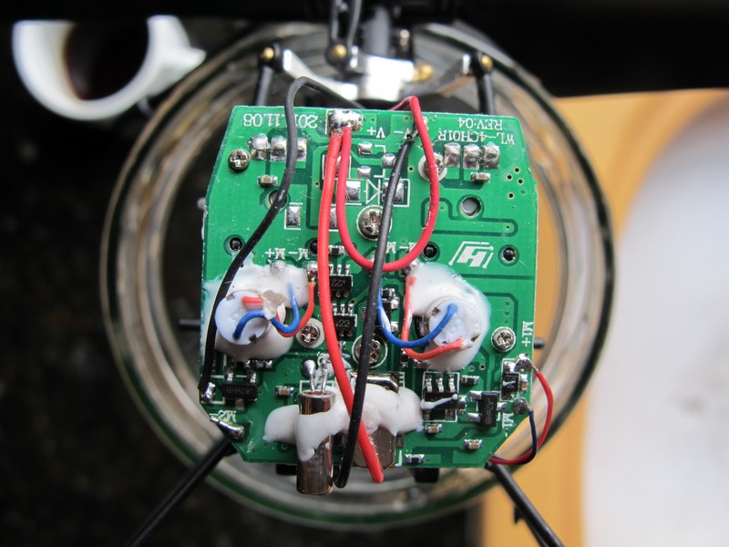

Bueno os pongo unas fotitos del bichejo, antes de cargármelo.

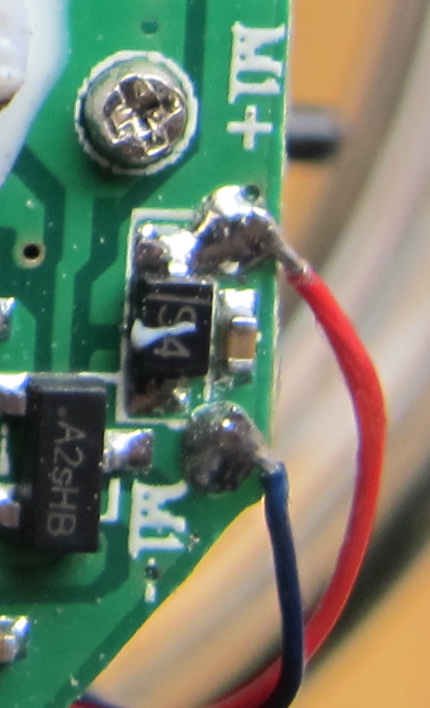

Os explico que me a pasado; Resulta que en mitad de un intento de vuelo me quedo sin rotor, osea el motorcillo de cola deja de funcionar y el heli se vuelve loco a dar vueltas sin control así que lo bajo como puedo, osea aporrizandolo , me vuelvo loco mirando y no veo nada, bueno pues me pongo a mirar por internet para comprar un motorcillo o un par de ellos de repuesto, pero un poco mas tranquilo ya me pongo otra vez a investigar el bichin y quito la capucha y veo un cable suelto del motor de cola, se había soltado la soldadura de la placa, bueno pues entonces no es tan grave, pongo a calentar el soldador de estaño y sueldo donde intuitivamente creí que iría el cable pero al poner la batería sigue sin funcionar así que suelto otra vez el cable y lo pongo en otro sitio y nada tampoco y con mi frustacion y mal humor ya me fui a la cama.
Hoy un poco mas tranquilo quisiera que si alguien que tenga el mismo modelo, me puede hacer el favor y me cuelga una foto del detalle de las soldaduras de los cables del motor de cola, se lo agradecería en el alma, mas que nada para descartar que no lo e hecho bien o que si esta bien soldado y no funciona por otros motivos y voy pensando en cual es la mejor solución, como ultimo recurso compraría otro y este lo dejo para piezas

Pon una foto de la placa e intentamos echarte una mano.

donltr escribió:Bueno os pongo unas fotitos del bichejo, antes de cargármelo.
asegurate de que no esta el cable roto en la parte por donde sale en el helicoptero. a mi me paso con el xieda 9958 donde sale el cable del tubo de cola hacia la placa es muy facil que se corte en algun golpe por que el tubo hace de guillotina
Cuidado que soldador empleas y utiliza lupa
Suerte y al toro :wink:

Novatorc escribió:Pon una foto de la placa e intentamos echarte una mano.
Haz el favor, mideme desde la punta de la canopy hasta el eje del motor de cola, aver cuanto mide. Gracias
Perdona por el retraso pero desde que rompi el heli lo tenia en la caja y me dava perreritis aguda el sacarlo para no volarlo :(. El mini mide: 21,8 cm, mas o menos, justo desde la punta del canopy al final del motor q creo q es mas fiable de medir q al eje del motor de cola.
