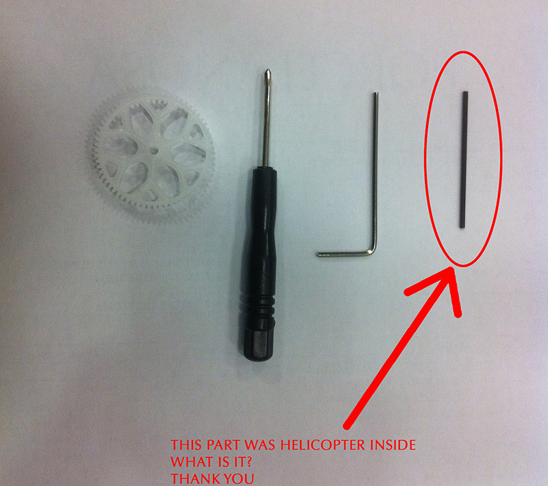

Hola buenos dias,
ayer recibi el Micro heli y la sorpresa que tube al abrir el Heli para introducir la bateria y
así realizar mi primer vuelo, fue encontrarme con esta pequeña pieza en su interior
totalmente suelta.
A alguien le ha ocurrido algo similiar?
Alguien conoce que puede ser esto y si pertenece a este Heli?
He rebisado el manual y aparentemente no parece que sea ninguna pieza de las que
se muestran como repuesto.
De momento, he enviado al dpto. de servicio técnico de Banggood un e-mail para que me puedan indicar que puede ser,
no obstante, os agradecería, si alguien la puede identificar, que me lo comunicara,
muchas gracias,

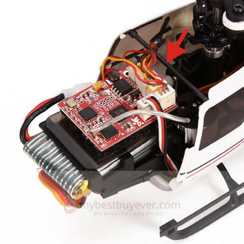

Por colibri
#1307351
Eso parece la varilla de carbono que une la cabina en su parte superior. Cuando quitas la tapa de la cabina para meter la bateria esa varilla deberias verla en la parte de arriba del resto de la cabina.
Comprueba que no esta puesta y si no esta eso es, la vuelves a encajar en sus pines y listo, sirve para que la cabina tenga mas resistencia y no se aplaste al coger el heli.
Por avila
#1307519
Buenos días Colibri, muchas gracias de nuevo, estabas en lo cierto, al parecer durante el viaje o incluso al montar el heli desde China,
esta pequeña barrita de carbono estaba suelta, ha sido colocarla y ya està.

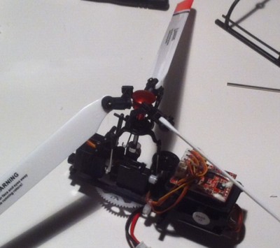

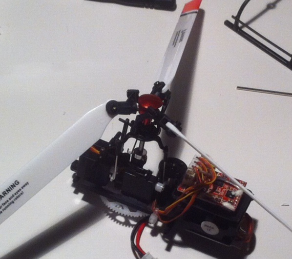

Ya he podido diafrutar de este heli y la verdad es que en 6g es bastante fácil, pero al pasar a 3G se
complica un poco, de hecho , a la primera de cambio tuve un pequeño percance y
he roto el plato cíclico.
Ya he recibido los repuestos, pero al reparar el heli, las palas se han quedado como con un giro de unos 45° respecto al suelo, es decir, no queda ninguna de las tres palas paralelas al suelo.
Le ha ocurrido algo similar a alguien?
Es posible que en el montaje me haya equivocado en la posición o colocación de alguna pieza?
Por colibri
#1308862
Evidentemente has montado algo mal y creo que es el plato, montalo al reves y las palas deberian quedar niveladas.
Por Javigatobcn
#1308865
Pienso igual que colibrí.
Viendo fotos ampliadas en banggood (a mitad de pagina) veo diferente la posición del plato, no esta igual puesto no http://www.banggood.com/WLtoys-V931-2_4 ... 34884.html
Aquí la foto es mas pequeñita, pero también se aprecia que en el tuyo los brazos del plato que van a los servos salen hacia abajo en vez de hacia arriba, por eso el plato te queda mas alto y por consiguiente te gira las palas al no quedarte este en el punto medio. Dale la vuelta.
Original
Este es el tuyo
Última edición por Javigatobcn el Sab, 07 Mar 2015 14:29, editado 2 veces en total.
Por jmlf0946
#1308870
Me da que lo que ha montado mal es la unión del plato pequeño con el grande, que lo ha puesto por el lado opuesto. Es que si lo pone al revés en el eje no podría poner los links que van a los portapalas.
Por avila
#1308895
Hola, muchas gracias a todos por vuestra colaboración,
el plato cíclico vino montado de forma inversa, es decir, de las tres piezas que lo componen ( rodamiento, plato grande 3 ejes para los servos y plato pequeño para las palas), el plato grande tenía los tres brazos hacia abajo siendo su posición correcta hacia arriba.
Lo he modificado y a volar perfectamente.
Gracias de nuevo
