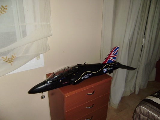

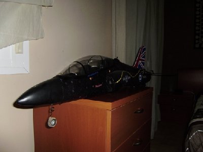

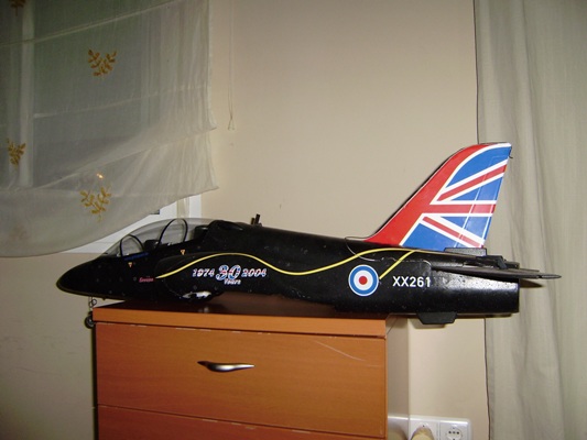

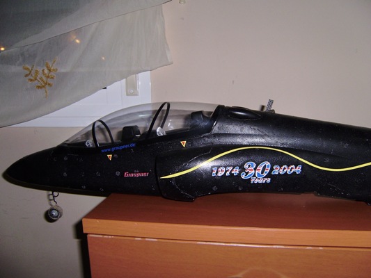

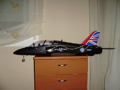

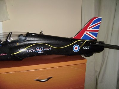

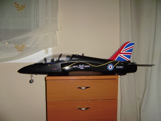

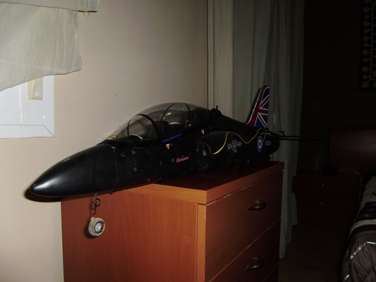

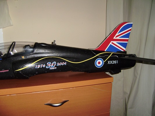

Bueno cuelgo algunas fotos , no se ve muy bien ,pero en fin . Todavia no va ni por la mitad de su transformacion pero este es el Bae de graupner , para mi aun siendo de fuam es una preciosidad

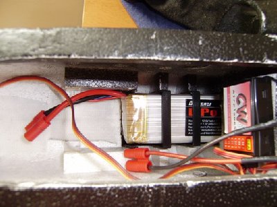

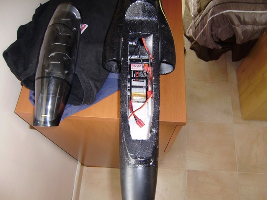

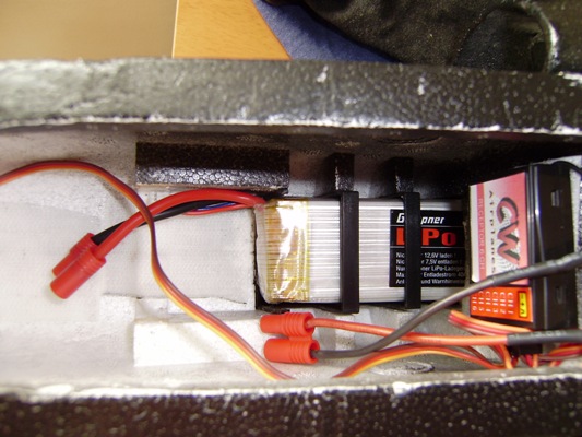

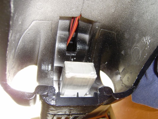

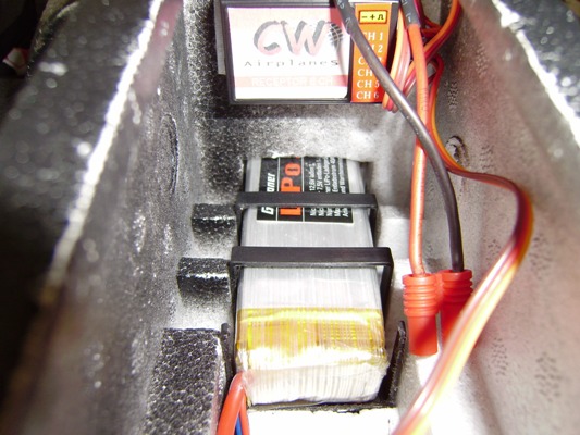

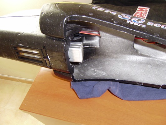

Bueno e tenido que hacerle un retoque en el alojamiento de la bateria , como bien te dije . Perfore la parte de atras para poder alojar la bateria de 2500 , ya que es muy larga . En vez de contrapesar la cola y perder fuerza , desplaze la bateria y ahora el C.G se aproxima bastante al que aconseja el fabricante . He leido que es recomendable dejar que los Ducted Fun caigan un poco de morro , asi que con lo que cae el mio , creo que no lo tocare , dejos unas fotos para ver como quedo la bateria , quedo muy fija aunque la estetica fatal , pero bueno montado el ala no se ve .
Saludos desde Cadiz

Ok Faly, mejor así, un avión se lastra cuando ya no hay remedio!!
Ahora eso sí, asegúrate de que la batería no se mueva en su nuevo alojamiento porque lo pagarás caro...pues nada ahora toca probarlo y ya una ves arriba verificar el centro de gravedad!

Joder Juan , lo siento , espero que tenga arreglo :wink: . Tu bae hawk biene con la bateria de 2500 miliamperios ? de ser asi , como la instalastes para tener los 150mm de C.G ? . Yo el receptor lo e colocado a unos 8 centimetros de la bateria , creo que en las fotos se ve , y la antena sale por el horificio de fabrica pasando por el fuselaje y la cola todo por fuera del avion . De todas formas me estoy planteando enfundar el receptor en papel de aluminio y celo , tengo experiencia con los helicopteros de perdidas e interferencias sobretodo con las walkeras . A mi raptor 50 lo primero que le hice fue enfundarle el receptor en papel de aluminio y papel transparente de cocina
