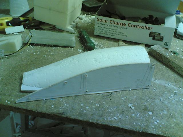

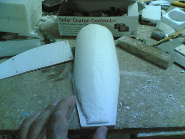

Estoy intentando tallar la cabina en foam

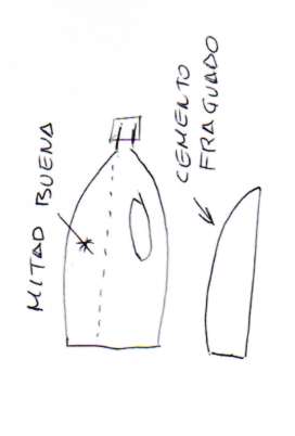

Por MIG-29
#843039
Imaginate el bote de suavizante cortado por la mitad des de la boca al culo , le dejas medio culo para que no se derrame el cemento, esta media mitad la pones boca arriba y la llenas de cemento una vez que el cemento este duro te sirve de molde para la cabina, tendras seguramente que hacerle algunos retoques de lima y lija

es que lo de tallar no es lo mio :oops: , la teoria me la se y me he fijado en todos los post, pero ya he cortado,tallado (estropeado) cuatro cabinas.
voy por la quinta :?

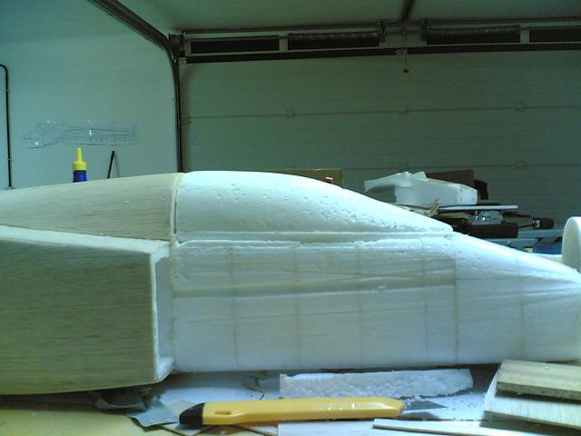

Por jagomez
#843920

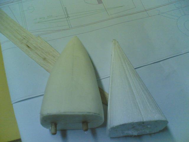

:D Bueno pues parece que practicar sirve para algo, despues de cinco cabinas una que se parece y todo 8) :lol:

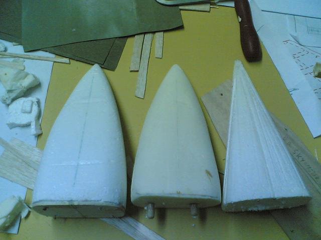

Tambien estoy trabajando en un nuevo cono o morro, oeri esta vez en el mismo material que hice las alas un corcho de color naranja mucho mas denso y mas duro , para que no se me abolle :)
Por MIG-29
#844057
!!Porfin¡¡¡¡ :lol: :lol:
Jose Angel te a salido muy bien y ahora de que la aras de fibra con epoxi o con la botella de agua y calentando recuerda que el foam se arruga con el calor

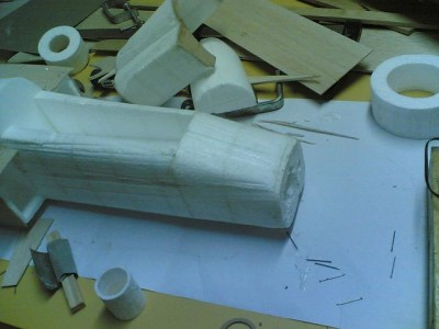

Por jagomez
#845788

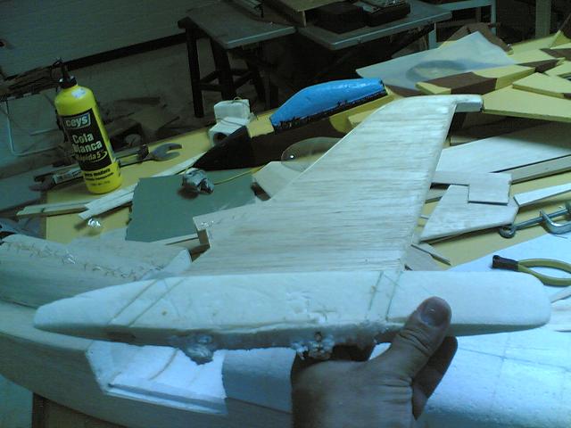

Joer , han dejao el post practicamente sin fotos, en fin :evil: :evil: :evil: :evil: :evil:

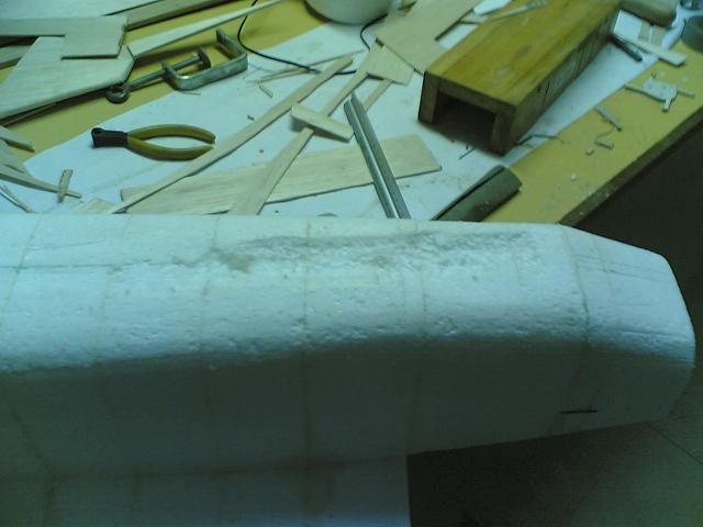

Ya pegue la rotura y para reforzarlo lo forre en baksa de 2 mm
a ver si subo mañana las fotos y estas se pueden ver y todo :wink:

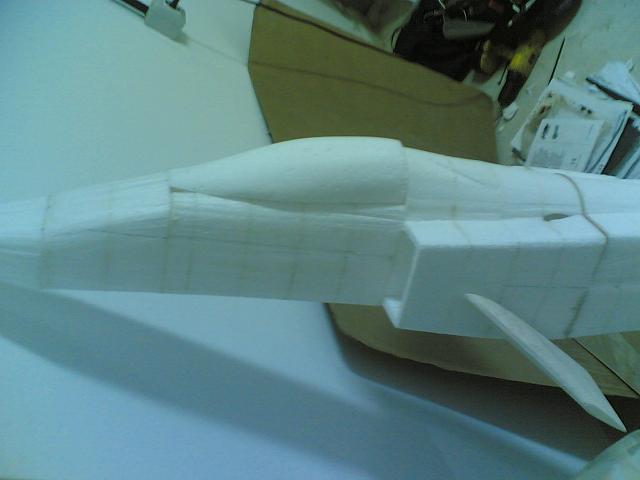

Por jagomez
#845879

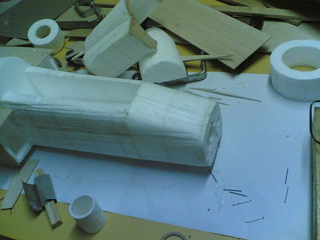

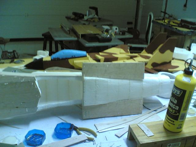

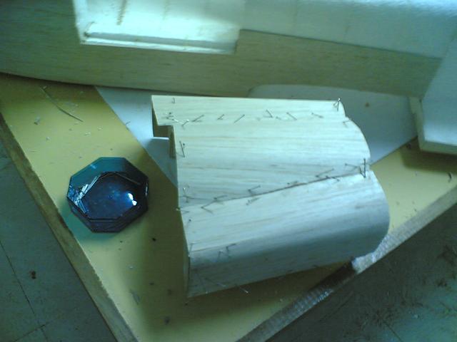

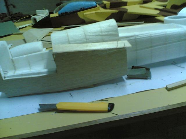

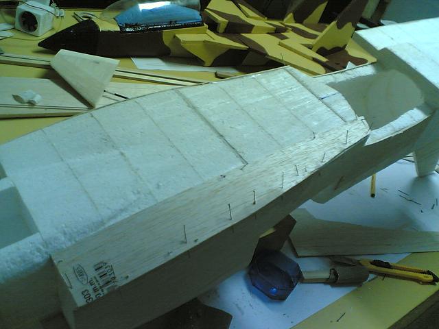

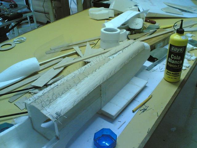

Bueno las ultimas fotos sobre el arreglo del x-29 y lo que no queria hacer, enchaparlo en balsa. :?
a ver si no desaparecen las fotos :P :oops:
Tambien decidi cambiar el morro , talle otro mejor echo y con su forma mas aproximada al original :)
Por MIG-29
#846214
Te esta quedando muy guapo el enchapado aunque te pesara un poco mas pero sera mucho mas fuerte y no se rompera ala primera de cambio, si quieres fundir y sacar el foam para que pese menos con acetena o disolvente pero yo no se lo haria asi como te esta quedando aguantara mejos en los aporrisajes

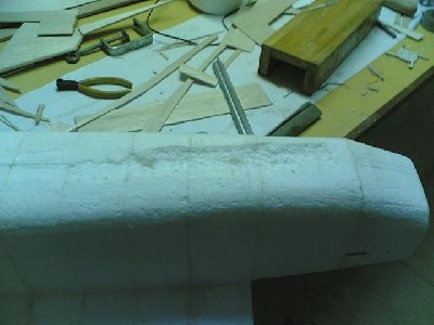

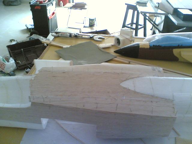

Por jagomez
#846253

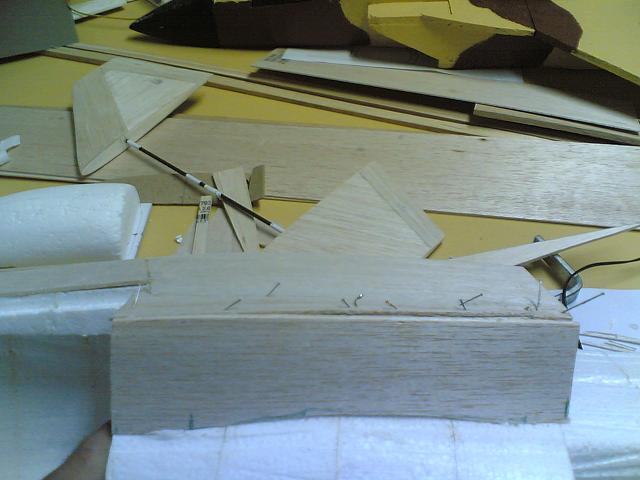

Bueno pues un poco mas del lento trabajo de enchapar :shock: :D
La verdad es que ..... uff a veces uno se desanima un poco....
hay alguna solucion alternativa al decapador o pistola de aire caliente para hacer la cabina, es que me he ido a comprar una y son 60 € que en estos momentos , pues se salen del presupuesto :) y mas para hacer solo una o dos cabinas :twisted: :oops: 8)

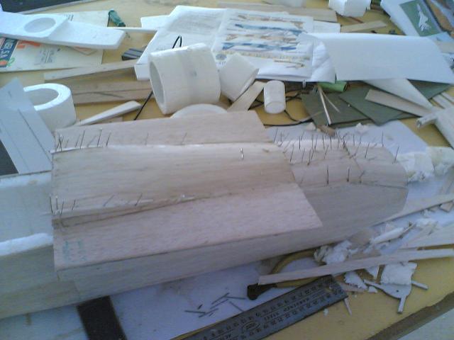

Pues ayer mientras estaba enchapando me di cuenta de algo terrible :shock:
la cola se habia torcido :evil: :oops:
Pues nada a quitarla :?
Bueno tb pongo un par de fotos de como abanza el enchapado :mrgreen: :wink:
Alguna idea brillante pa que no se me tuerza otra vez la cola al pegarla? :shock: :? :shock:

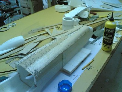

#846833

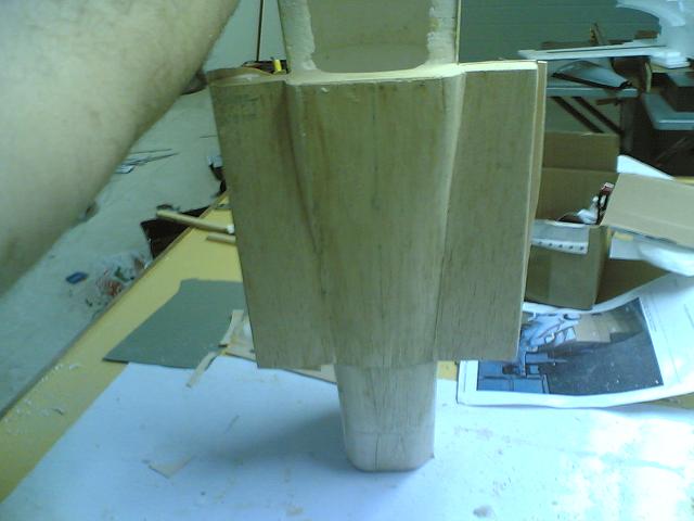

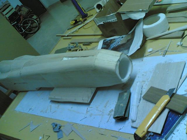

Pues un poco mas de trabajo de enchapado , la cosa avanza lenta, pero avanza :D
Tengo la punta de los dedos destroza de tanto clabar alfileres :mrgreen:
A ver si tengo tiempo de pasar a comprar mas balsa pa acabar este fin de semana, que estoy de los alfileres asta los h............s :lol: :evil:
Por MIG-29
#847698
Jagomez ponte esparadrapo en la yema de los dedos y veras como no duelen tanto, el enchapar en balsa es laborioso pero cuando terminas dices !que guapo que me a quedado¡
Para colocar la cola pon le peso al avion para que no se mueva y despues as dos andamios de libros a cada lado de la cola y el ultimo libro de cada lado que haga tope con la cola veras como no se mueve y se mantiene recta
Y para no comprar una pistola de decapar, cuando la señora dela casa no esta se enciende un fuego de la cocina y a una altura de un palmo se coloca la botella-cabina y se va dando vuelta como si hicieramos un cochinillo a la brasa, otra manera es el horno pero eso es mas complicado y corremos el riesgo que se entere por que huela a plastico quemado

la verdad es que hay dias que uno se desanima un poco pero bueno, ya talle otro morro mas, esta vez parece la definitiva 8) :lol:

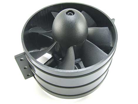

La turbina y el motor son muy potente,cuanto te pesa y que medidas tiene el Bicho por que es capaz de empujar hasta cuatro kilos eso es para un avion de tres metros y seis kilos por lo menos
mirate esta turbina que ya biene con el motor que empuja 2023g y que te puede hacer despegar y volar un avion de tres kilos sin problemas ademas es mas economica

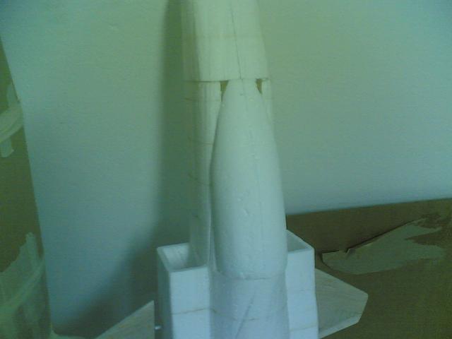

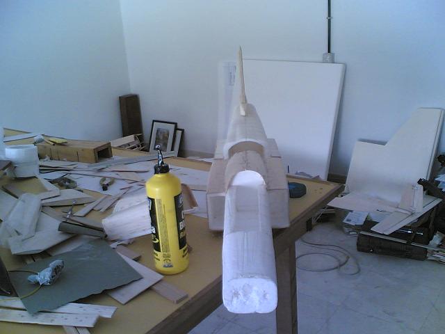

Por jagomez
#848194

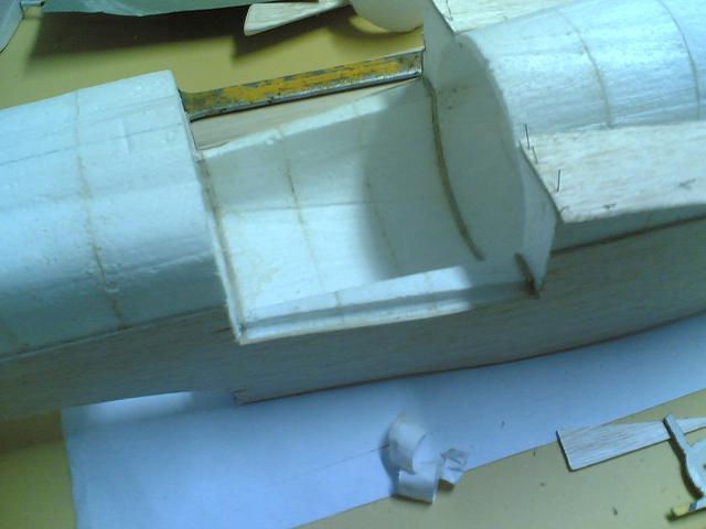

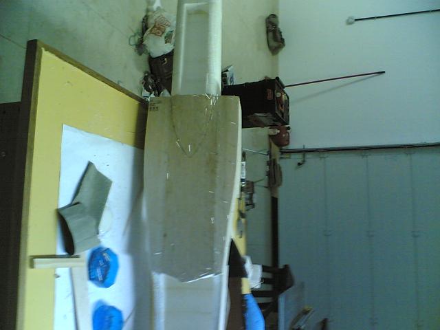

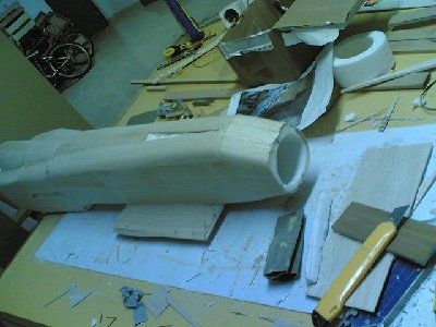

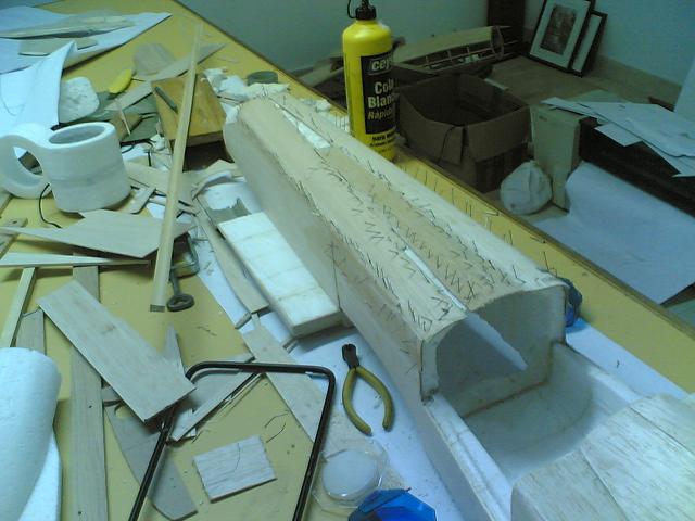

Bueno, pues ya terminamos de echapar el culo del aparatito, tengo el dedo gordo de la mano derecha desecho :lol: , estos jodios alfileres :(
YA hice y acabe lo que creo que sera la versión definitiva del morro del avion 8)
y tengo acabado "Creo" el ajuste de la cabina en su sitio :P

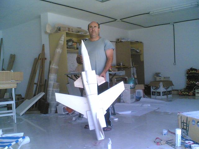

amigo MIG29 el x-29 que estoy haciendo mide mas o menos 1,60 te pomgo una foto con mi persona al lado pa que te hagas una idea (bueno ya lo medire con exactitud) 8) :lol:
Por MIG-29
#848324
No te pusiste esperadrapo? bueno zarna con gusto no pica
El morro al final te a quedado guapo y la cabina se resistia pero al final cayó
Ya veo el tamaño del X-29 yo creo que con una turbina que te empuje 3 kilos tienes mas que suficiente ,por que si queremos mas empuje tenemos que poner mas bateria y la cosa se va encareciendo
