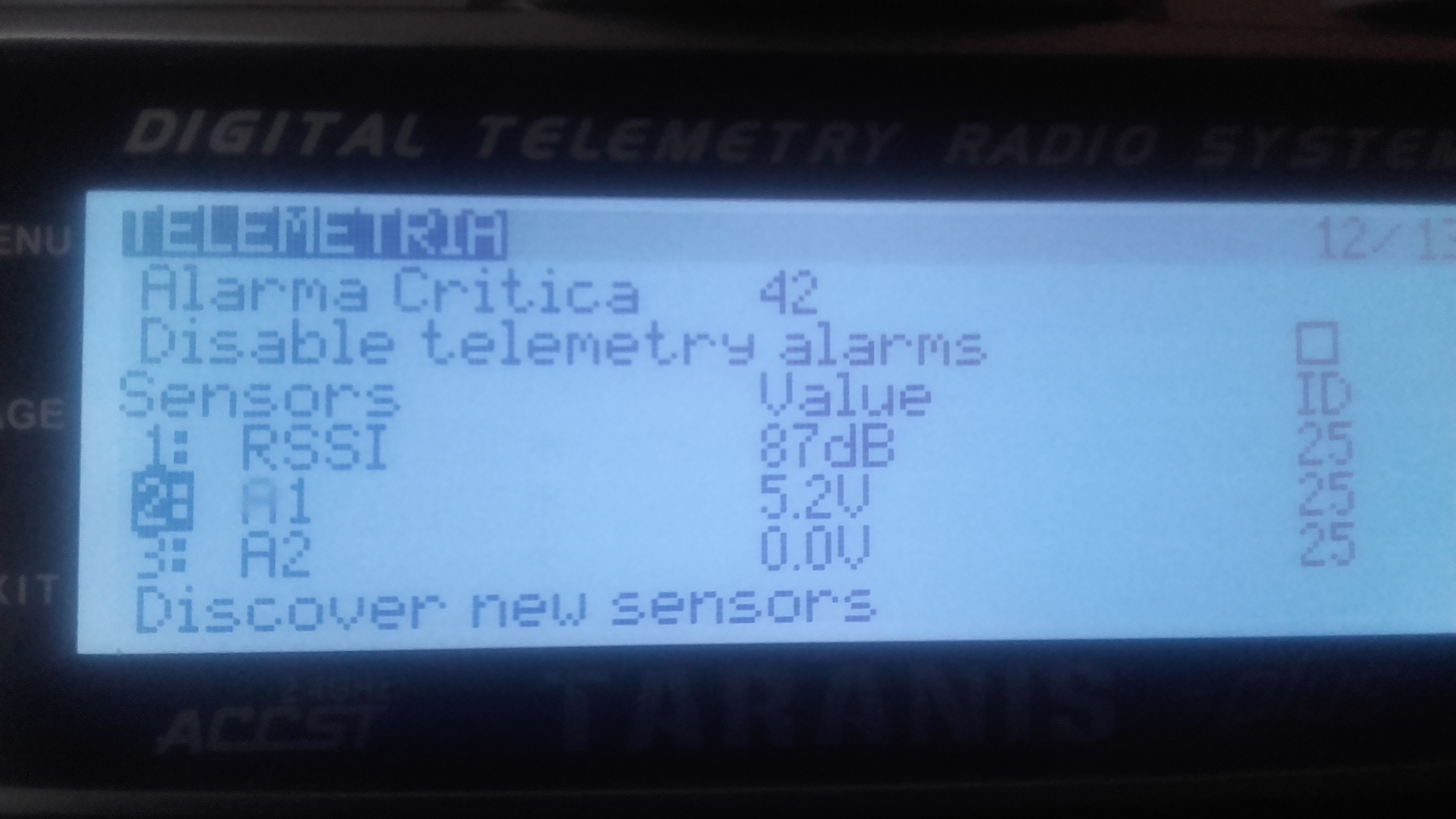

Hola Ben, me vi tutoriales que decias y me anime a hacerlo, a pesar de que estan en ingles o lo que sea, no se de idiomas,jjajajaja, vale ahora te cuento lo que hice, descargue de la web de Frsky el Firmw (X8R-X6R_eu_150602.frk), lo descomprimi en mi PC , lo copio en un archivo y lo meto en la tarjeta SD que lleva el receptor, todo a traves del PC , vuelvo a poner la tarjeta en la emisora, despues enchufe la emisora al receptor con el cable de los tres pines,(el + y - cruzados) , entro en el menu corto de la emisora SD CARD y seleciono el FIRMWARE y selecciono el X8R-X6R_eu_150602.frk, que es el archivo que antes habia copiado en la tarjeta SD, doy enter y selecciono Flash External Device y doy enter, sale la barra de que se esta escribiendo y en el receptor se encienden los led, rojo,verde rojo,verde y asi hasta que se termina, apago la emisora y ahora conecto una bateria al receptor pulsando el boton de F/S y pulso el Bindeo, en 5 segundos esta hecho, desconecto la bateria, la vuelvo a conectar , con un servo y funciona a la perfeccion los 4 canales basicos, hasta aqui todo bien.
Ahora lo pongo en el avion y todos los canales van bien, pero tengo puesto un sensor de voltaje que funciona bien, (comprobado despues con otro receptor), que en su pantallita salen los valores correctos que le esta dando la bateria pero en la emisora sale una cosa muy rara, te comento, ahora al conectar el sensor de voltaje para telemetria, me da datos falsos por ejemplo, Bateria 2S sale (A1 con 5.20V) - (A2 con 0,00V), ahora pongo una Bateria de 3S y sale los mismos valores, (A1 con 5.20V) - (A2 con 0,00V) estos valores se ven en la pantalla de la emisora, en la pantallita del sensor se ve lo real, llevo horas intentando cambiar los valores pero imposible ponerlo en orden, con el otro receptor va bien, no se si te abra ocurrido a ti algo parecido o sabes por donde van los tiros, creo que esta bien explicado de todo lo que he ido haciendo, a ver si me puedes ayudar, gracias de antemano .

Enhorabuena, está perfectamente explicado y te has ahorrado el tiempo/dinero de venderlo y comprar otro. Además te servirá para futuros receptores y actualizaciones.
Me da la sensación de que el sensor no esté bien configurado, ¿puedes probar a copiar la configracion de la radio/modelo que si funciona y bindear de nuevo con el nuevo receptor? Mantén varios metros de distancia cuando lo hagas y cuando midas por si acaso.

Hola Ben, ya lo hice y pasa lo mismo, he descargado de la pagina de Frsky el Firmw. build 151118 LBT que dijo otro compañero que este es la version EU y nada de nada, igual.
Los canales de mando van perfectos, pero la telemetria un horror.

Se me olvidaba, el sensor no lleva ninguna configuracion simplemente se conecta y en la pantalla de la emisora se pulsa descubrir nuevos sensores y es automatico te salen todos los que detecta y es hay donde esta el lio, que los nombra A1 y A2 y da igual el numero de celdas que tenga la bateria siempre salen esas dos y encima no te da opcion de cambiarla de nombre, que lo normal seria Cell. Te queda claro mas o menos lo que te digo.Chao saludos
Por juan-
#1379843
Solo te detecta los 3 sensores internos del receptor.
Cell y cells son del sensor externo, que no te lo está detectando.
No sé.
