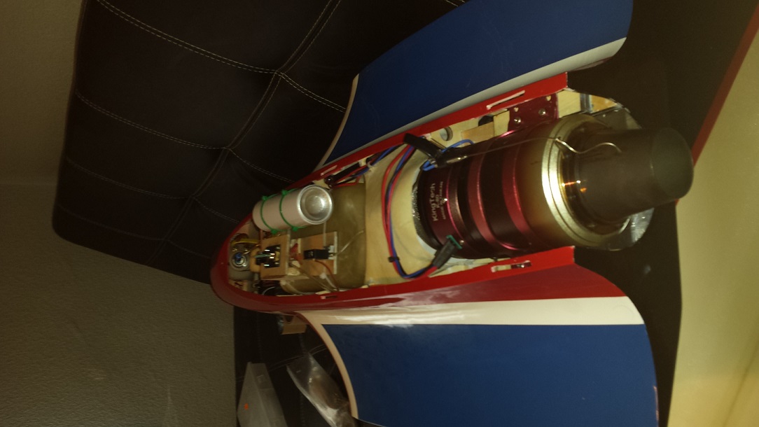

A nachosgolf, decirle que yo lo he comprado en Alemania y me ha salido un poco mas caro ya que como bien dices, en España está agotado, creo que a partir de mediados de éste mes lo tiene Todohobby, también lo puedes adquirir en Roi Import.
En segundo lugar, decir que del modelo Xcalibur existen dos uno pequeño que mide 1.970 cm y otro más grande. Yo voy a montar éste pequeño con la decoración Thunderbirds y le voy a colocar como ya le he mencionado a Lendines una Merlin 90.

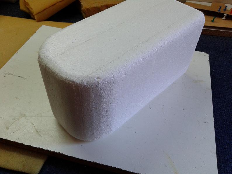

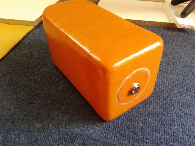

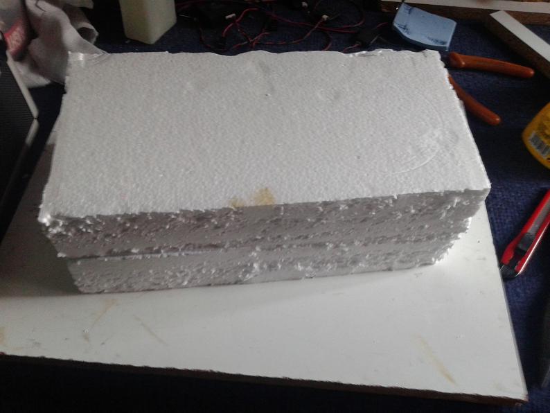

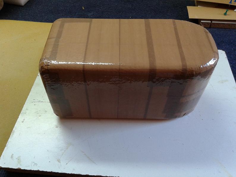

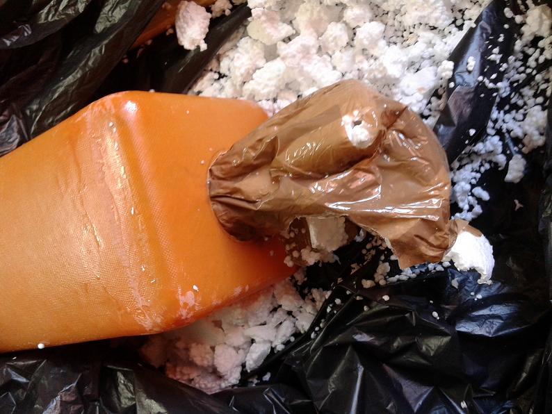

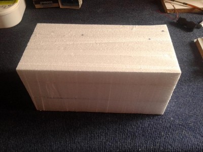

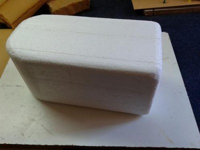

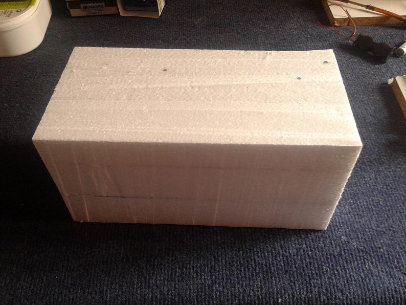

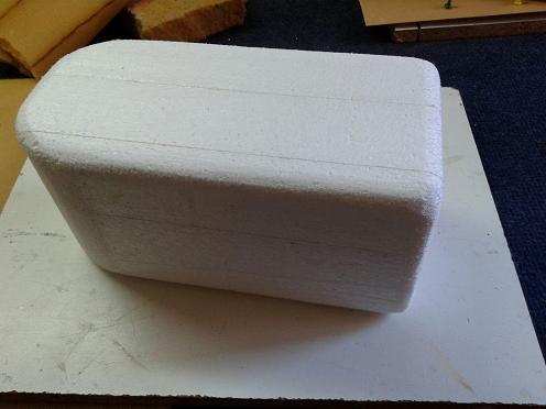

Como éste motor consume un pelín más que la P60 o la P80, he pensado es hacerle un depósito un poco más grande, quiero decir, como más cabida ya que se trata de un avión para domingueros y principiantes para que no estén pensando todo el tiempo en el combustible que le queda para aterriza. El que venden para éste modelo creo que tiene un volumen de 2,9 litros.
He hecho un molde de corcho blanco y lo he cubierto de cinta de embalar (comprada en los chinos) y he comenzado a darle una capa de fibra de vidrio. La resina epoxi es especial para depósitos de gasolina y derivados y tiene un color anaranjado, no crea burbujas y es excelente para depósitos.

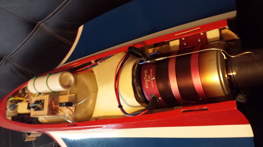

Aclarar a la gente que el Avión sale por entre 650 y 750 dependiendo de donde se compre, pero no trae deposito de combustible, y como siempre es necesario comprar el tren, que en el mejor de los casos costara lo mismo que el avión. Dependiendo de si queremos el tren eléctrico o por Aire el precio se incrementa un poco.
Como bien dice Miguel el acabado es un poco "chinorri", sobre todo lo cutre que es el Hardware que trae el Avión.
Como todo no son pegas, y dado que la finalidad es ser un avión de Diario o de Batalla, el montaje es bastante rápido y sencillo, todo encaja bien sin necesidad de muchos retoques, y destacar sobre todo su facilidad de transporte, el fuselaje tiene incorporados los trenes y se desmonta todo, por lo que se puede transportar en cualquier tipo de coche.
El avión es parecido a los "Boomerang", de hecho parece una mezcla entre el Elan y el Sprint, pero es algo mas económico. Solo espero que vuele también como un boomerang.
Yo lo he montado con una K80, y solo me queda para terminarlo sujetar el cono y medir el CG.
Así que Miguel espero con ansias para saber como sujetaras el cono, ya que no me gusta el sistema que trae (un tornillo rosca-chapa directamente atornillado a la cuaderna, por la parte de abajo )

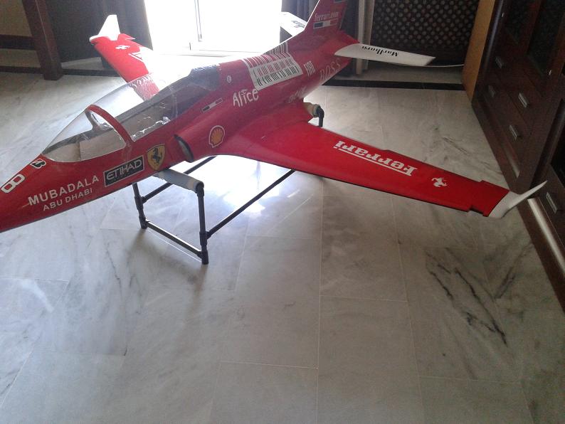

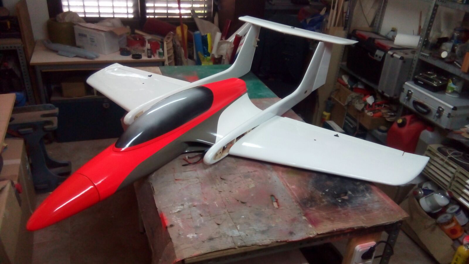

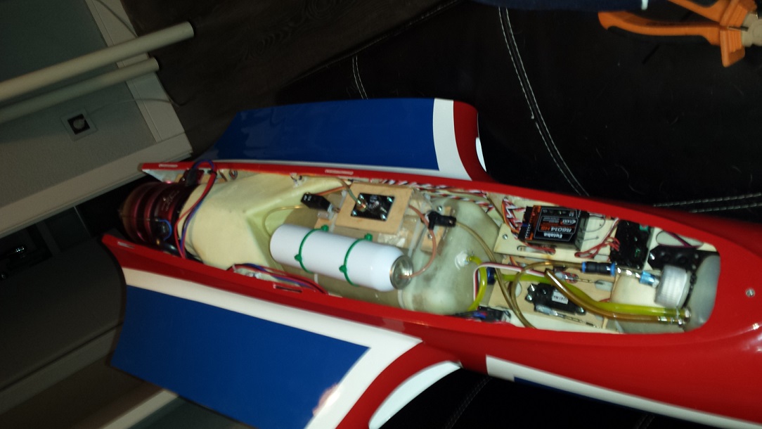

La verdad es que la colocación del cono deja mucho que desear, aún así yo tampoco me compliqué mucho la vida y lo dejé tal cual viene.
Hay que tener siempre la precaución de que esté en la posición correcta antes de atornillar si no queremos dejar la estructura de madera hecha un colador en un par de vuelos.

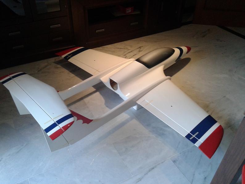

Así es como ha quedado el mio después de la reparación, espero que os guste.
Por M-Garcia
#1326867
Se ha quedado como nuevo y a buen seguro tiene mejor monokote que el que trae de fabrica

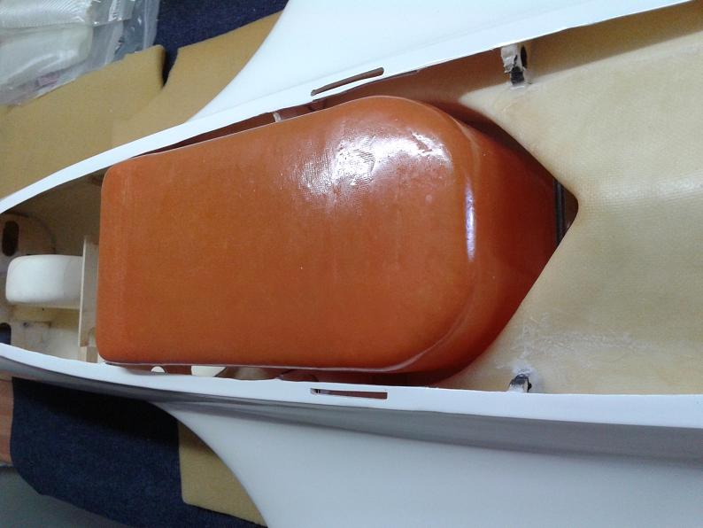

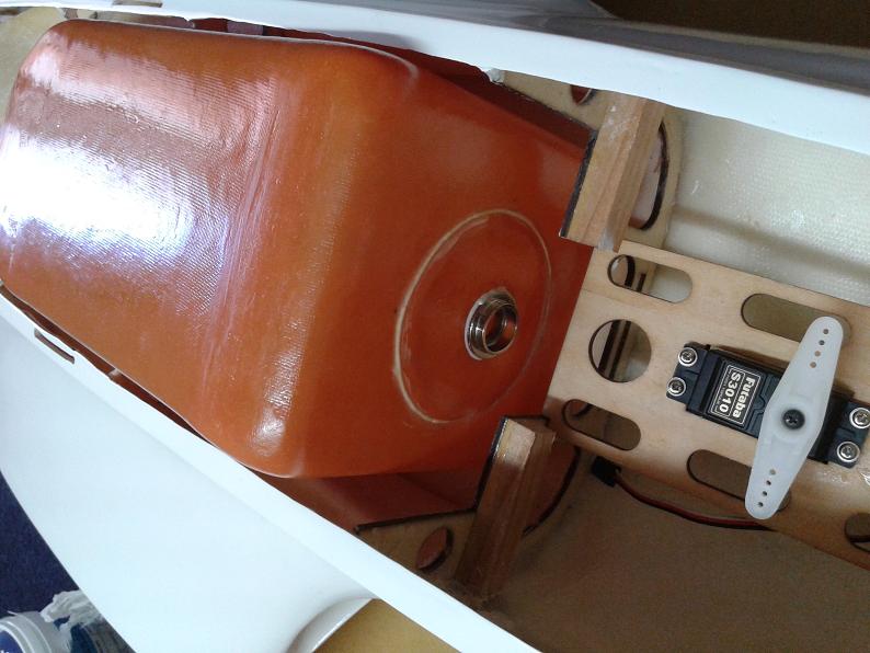

Por M-Garcia
#1326868
Hola foro

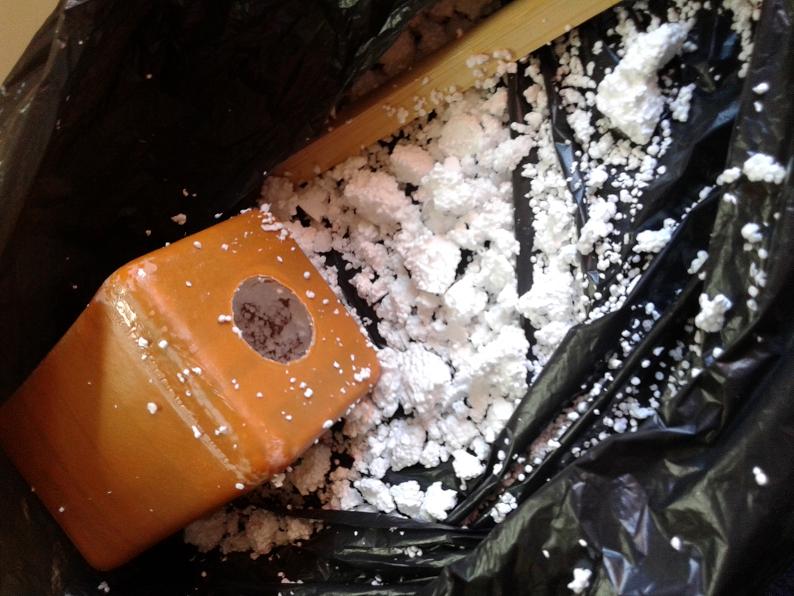

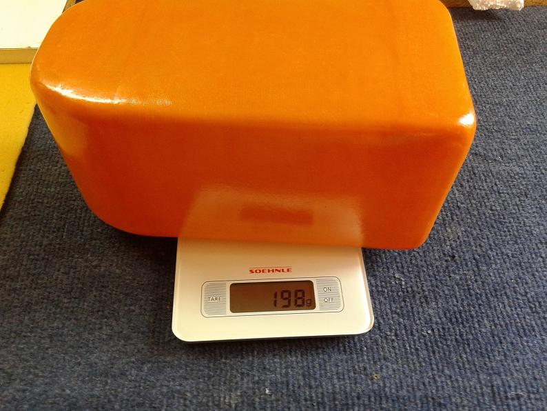

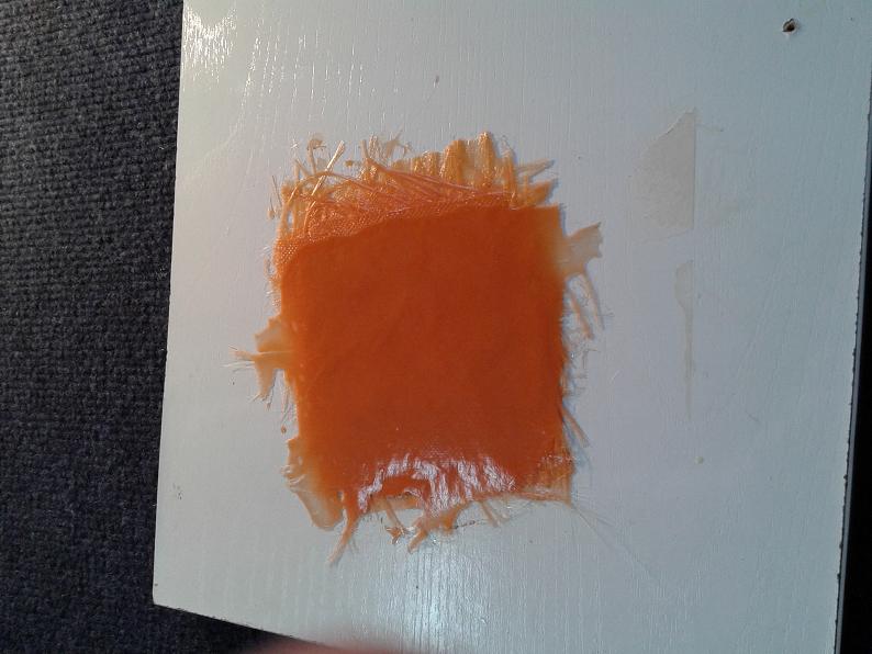

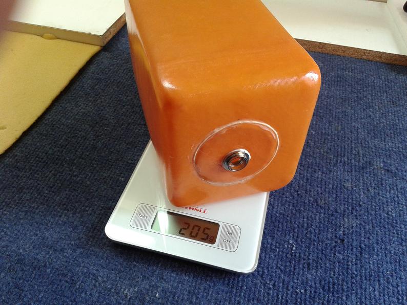

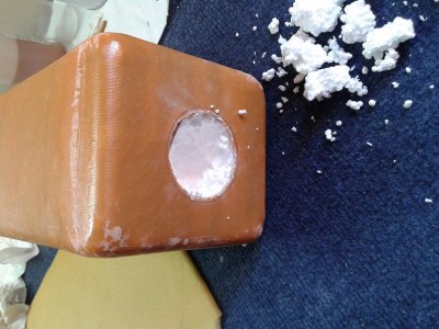

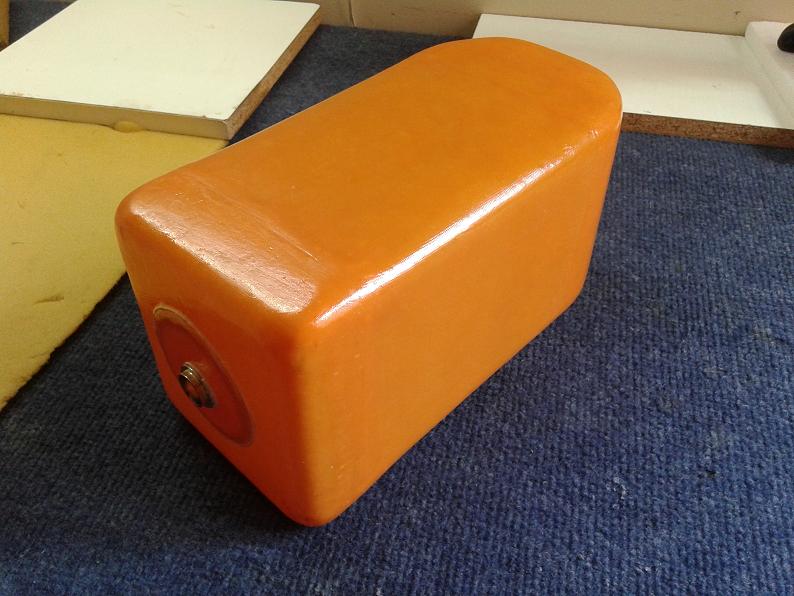

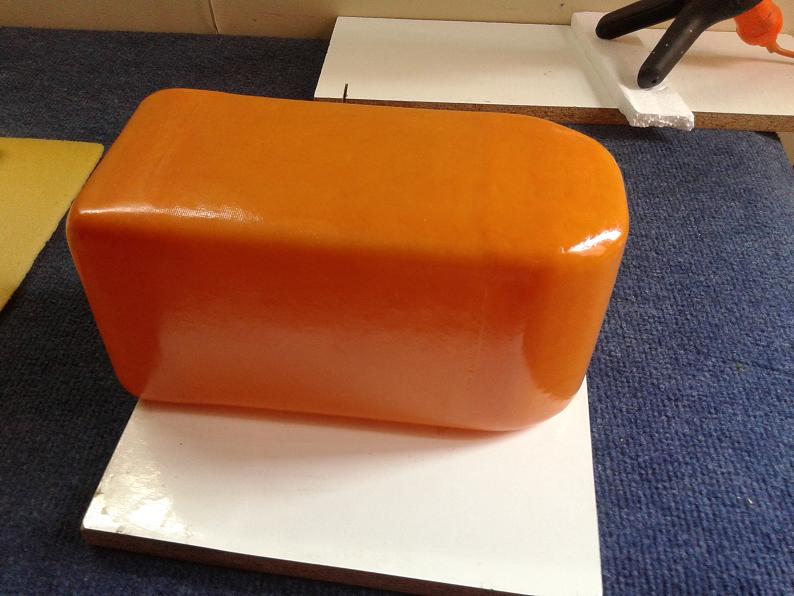

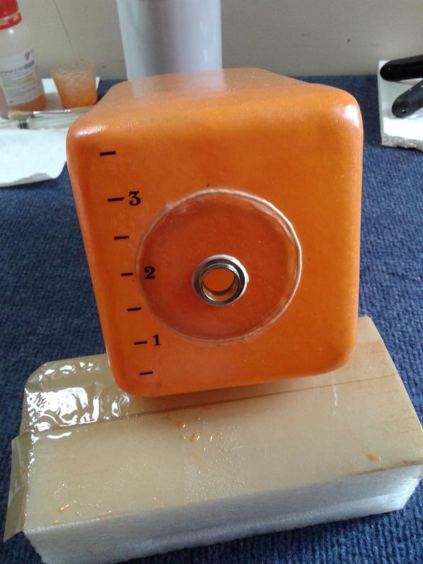

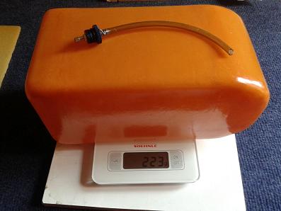

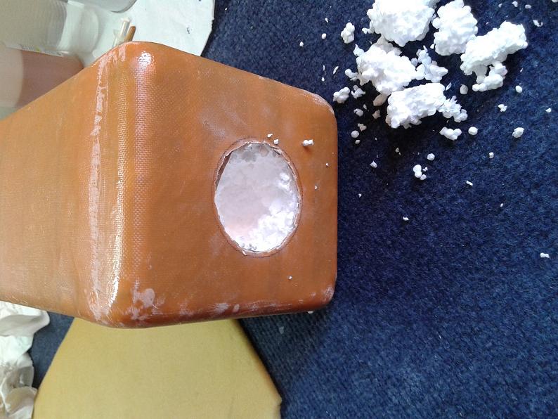

Una vez cubierto de cinta de embalar el molde, le he puesto la fibra y el epoxi y el resultado es el que veis en las fotos. Aclaro que la cinta de embalar es antiadherente al epoxi por esa razón cubro el molde con la misma
Para sacar el corcho no he tenido mas remedio que hacer un agujero y con un destornillador ir rompiendo poco a poco el molde de corcho.
Una vez le he sacado el corcho, he hecho una placa de fibra la he redondeado y la he pegado con el pegamento que siempre utilizo el Loctite 9462 de Hisol.
El resultado es el que veis con un contenido de 3,8 litros
Le he puesto una escala y volumen porque me gusta saber en cada vuelo el consumo que ha tenido.

Felicidades, creo que has optimizado el espacio perfectamente, yo me quedé con el depósito original que vende Ripmax que ronda los 3l. De hecho, creo que fisicamente no sobrepasa el borde superior del fuselaje mientras que el tuyo sobresale un poquillo. Sigo atento.

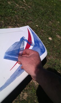

En cuanto al recubrimiento creo que el blanco original es bastante bueno, aunque, efectivamente el que ves ahora es oracover. Lo que si es una castaña es el trim del avión, la decoración vamos. En dos vuelos algunas de las tiras de colores perdieron esa lamina transparente que les da brillo y otras quedaron a medio caer, con lo que todos sabemos lo que significa eso. Es fácil tener un accidente cuando se abre el oracover en pleno vuelo...
Mi decoración original es la más antigua y con la que apareció el avión en el mercado, en colores rojo y azul. Escribí un correo directamente a Ripmax UK. Fuí contestado, pidieron disculpas y en dos semanas me enviaron un juego de trims nuevos. La verdad es que no me atreví a pegarlos de nuevo pensando en que posiblemente se repitiera el problema y al final opté por quitarlos todos.

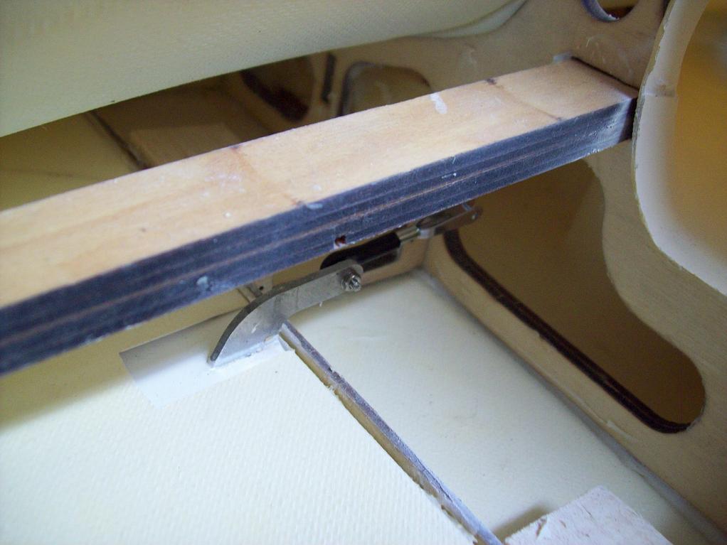

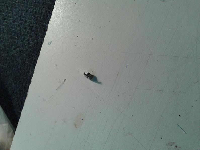

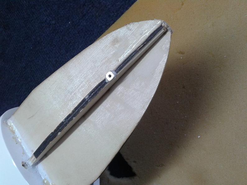

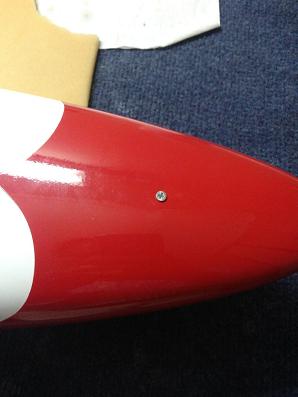

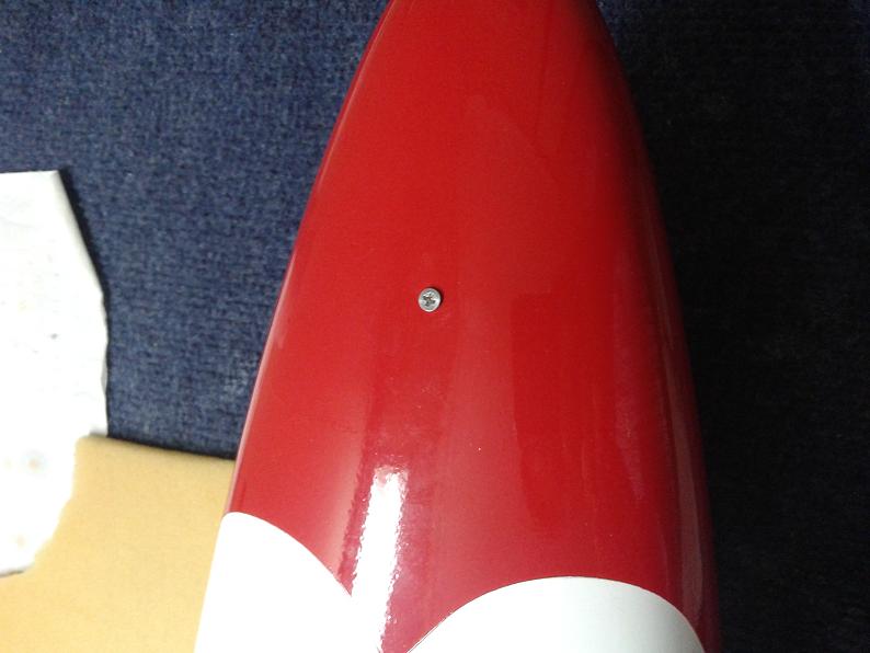

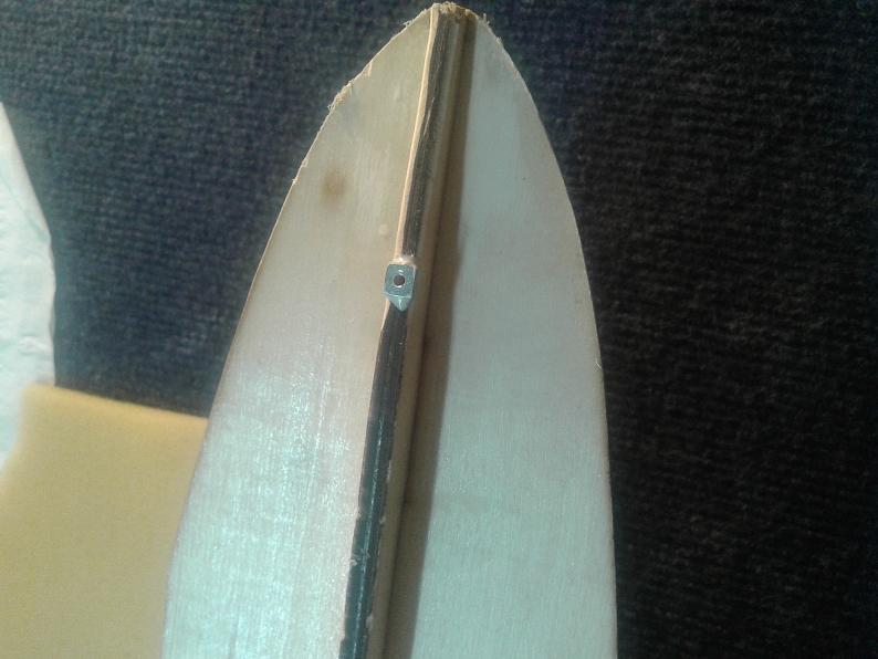

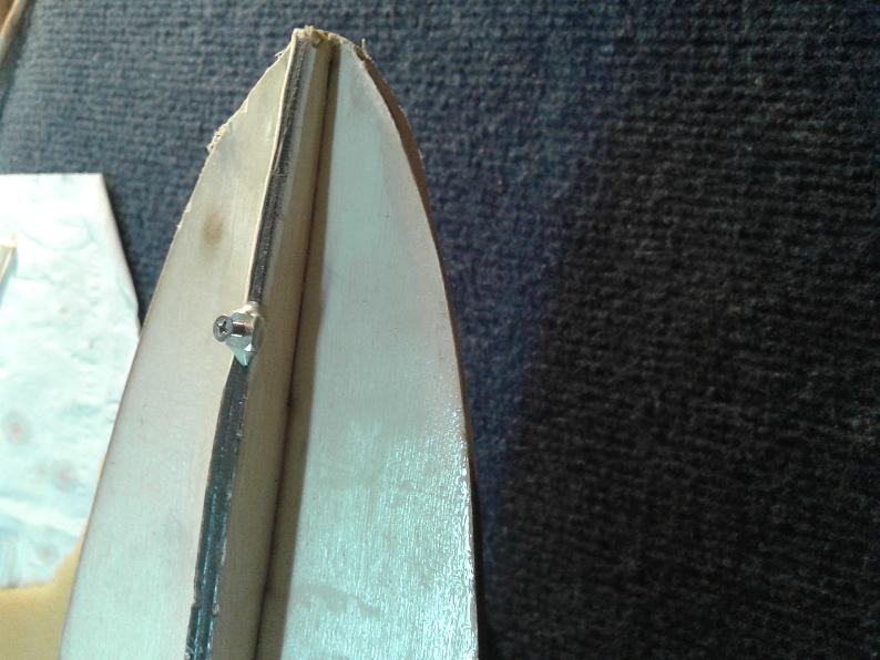

Como me había pedido Mollas como iba a sujetar el cono subo unas fotos
Colocar un tornillo de rosca madera para sujetar el cono delantero, es una tontería porque el contrachapado es muy malo y solo iba a durar dos vuelos ya que es una de las piezas que más asiduamente se quitan por esto de cargar las baterías.
Yo le he puesto un tornillo de 2,5 mm con una tuerca empotrable pero colocada al contrario y le he hecho un pequeño taladro para que entre el tetoncillo de la tuerca en la madera y acto seguido la he pegado.
Creo que es la mejor solución sin calentarse mucho la cabeza.
La tuerca debe tocar la fibra interior del cono ya que si está más baja al apretar el tornillo el cono se desplaza hacia arriba.

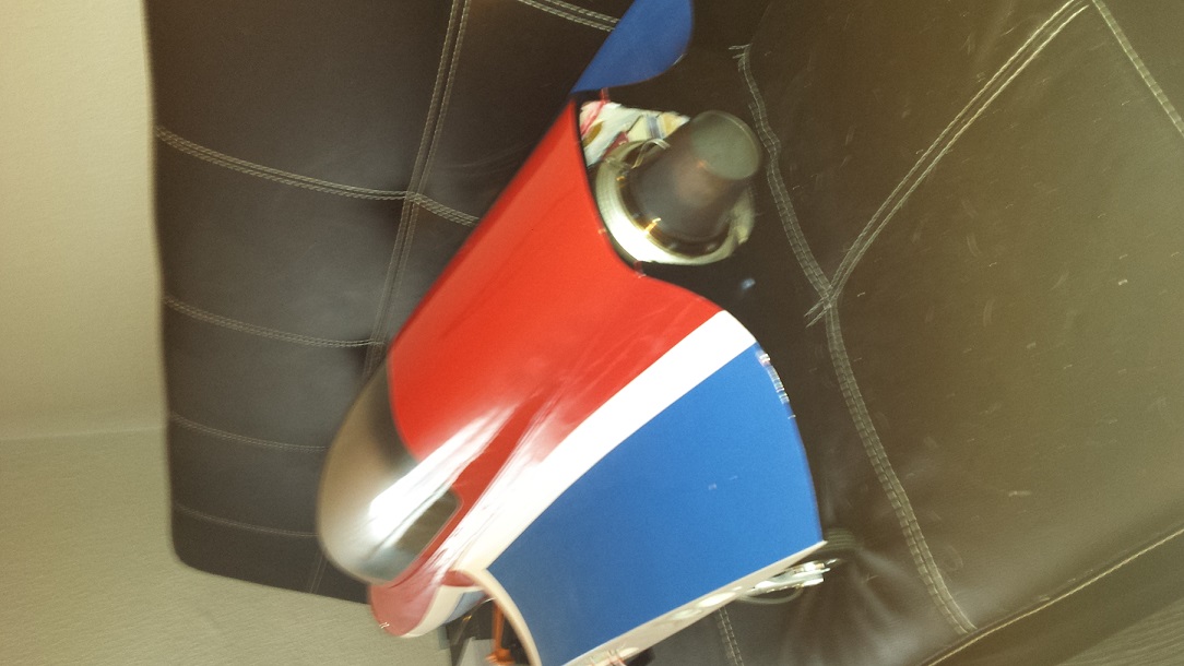

Estupenda la solución para sujetar el cono, esta tarde a por la tuerca y el tornillo de 2,5 :mrgreen:

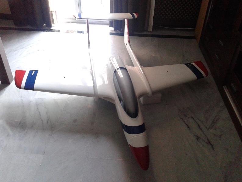

Con tu permiso pongo unas fotos de como queda con una turbina de 80

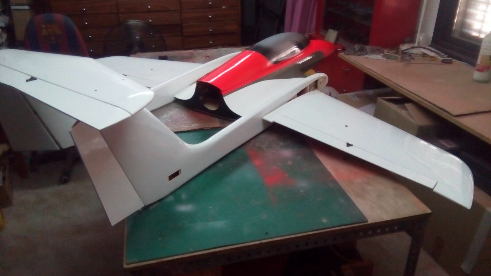

Por M-Garcia
#1327279
Hola foro

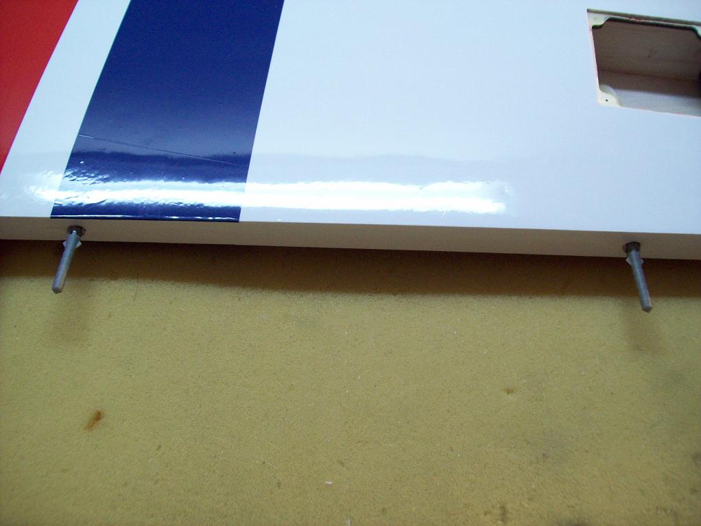

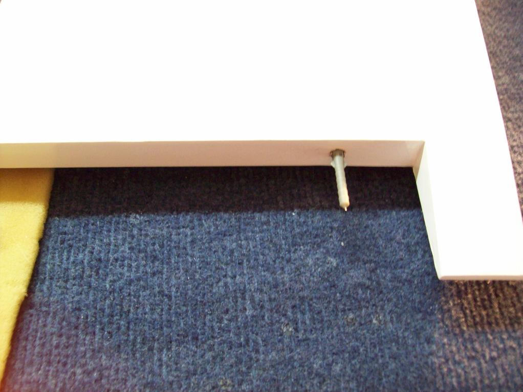

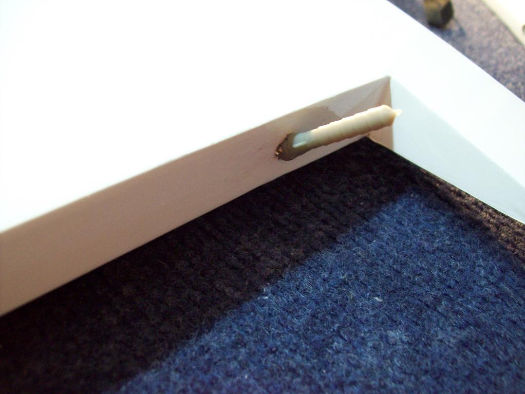

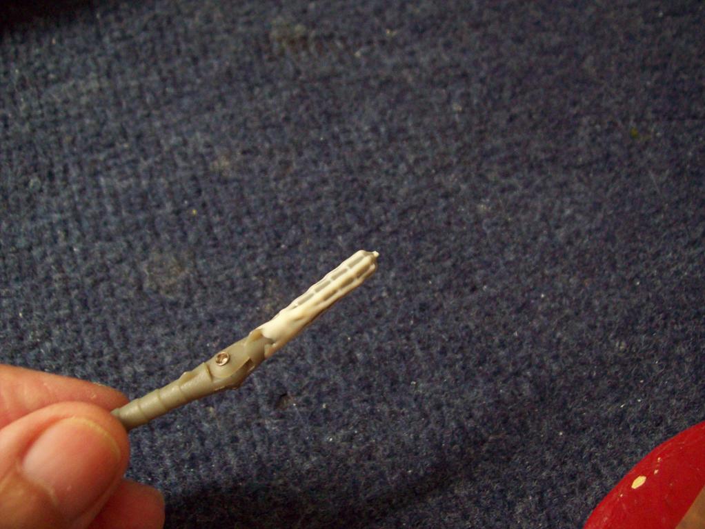

Subo estas fotos a fin de que el montaje esté completo pero que no tienen la mayor importancia ya que se trata de la colocación de las bisagras, algo que todos hemos colocado alguna vez.
Decir que los agujeros vienen muy bien centrados no como otros aviones que he visto que al colocar las bisagras quedan los alerones y timones como una carretera de montaña, en este modelo quedan rectos.
Hay que procurar no impregnar todo el espárrago que entra en el ala o timón con adhesivo ya que al introducirlo como entra ajustado el pegamento se va desplazando hacia delante y al final queda pegado la rotula que hace el movimiento.
Yo he dejado un poco sin adhesivo como podéis ver en la fotografía para cuando se introduzca completamente, el sobrante peque la parte que no tiene pegamento

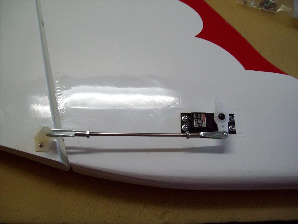

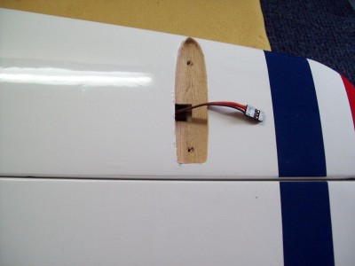

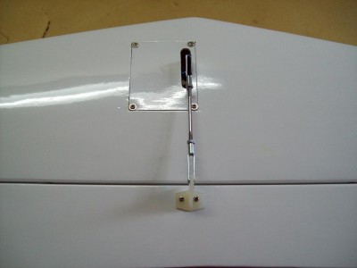

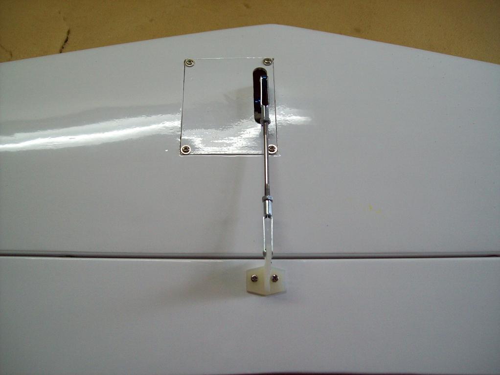

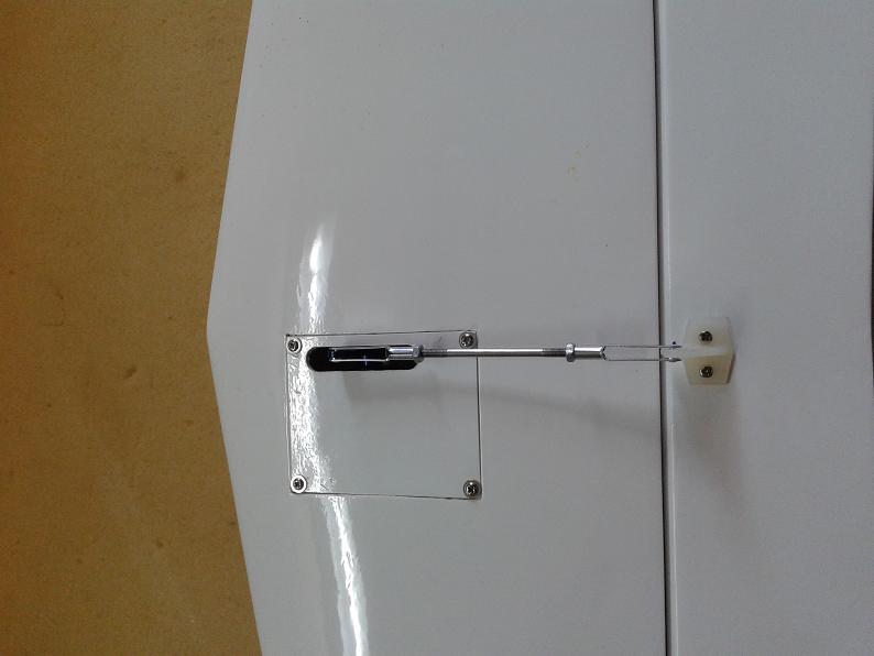

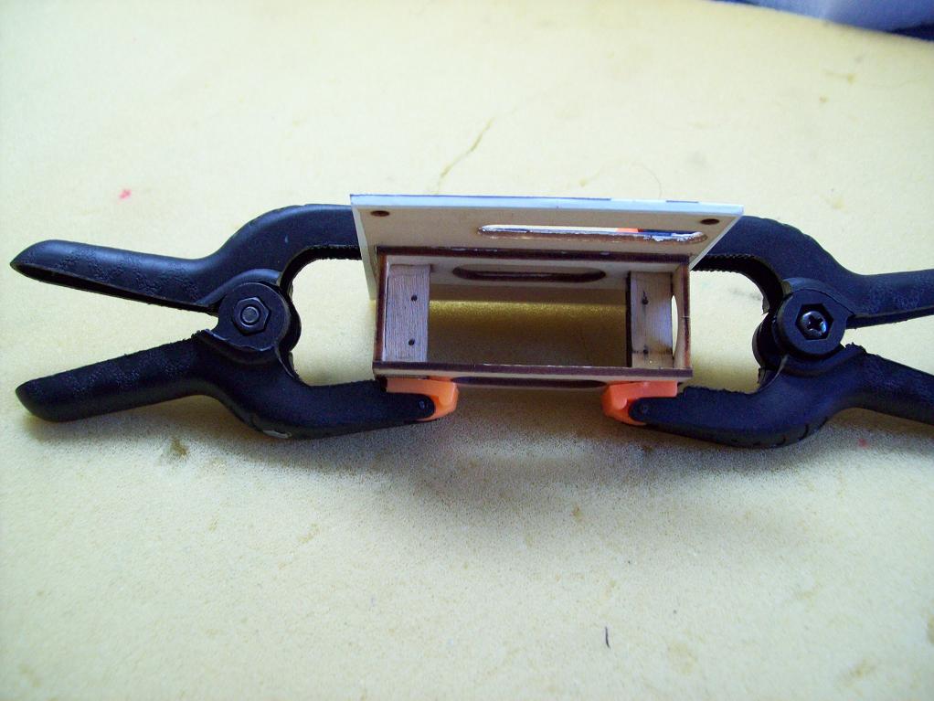

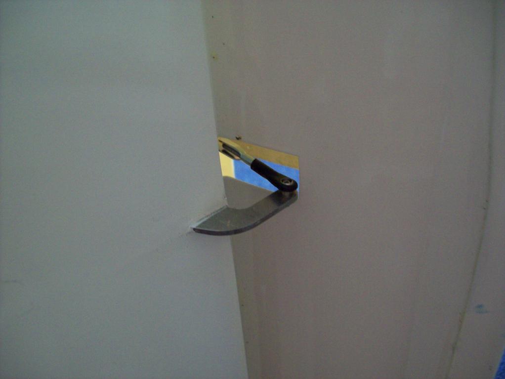

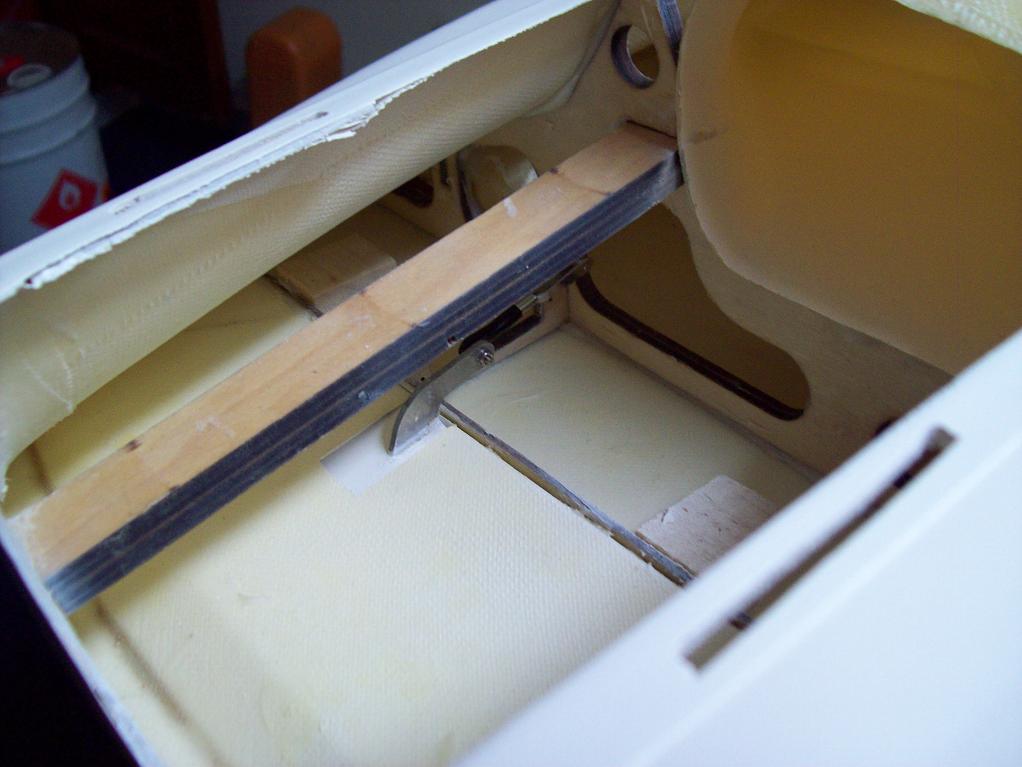

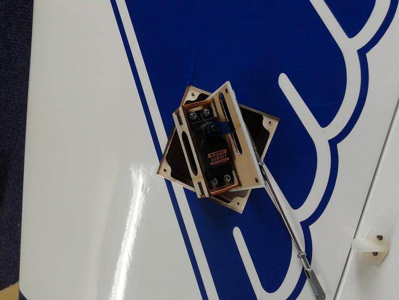

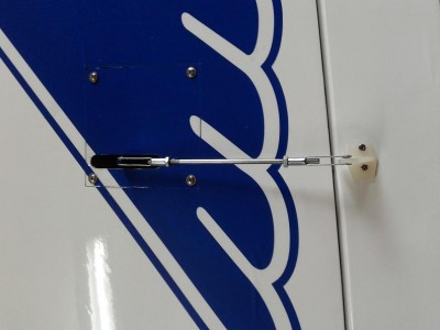

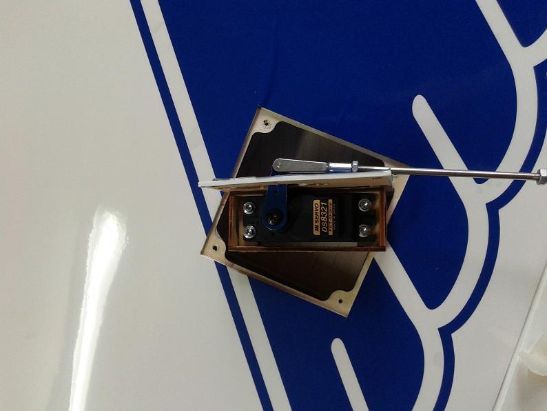

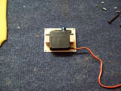

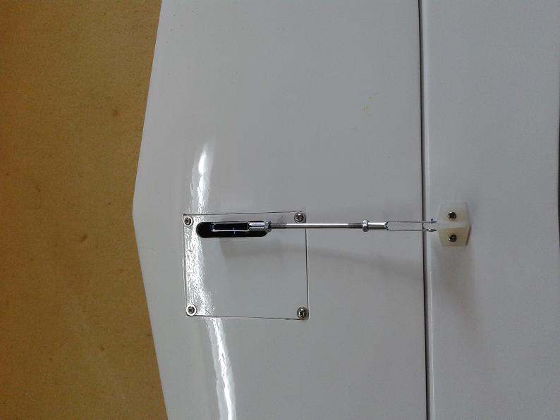

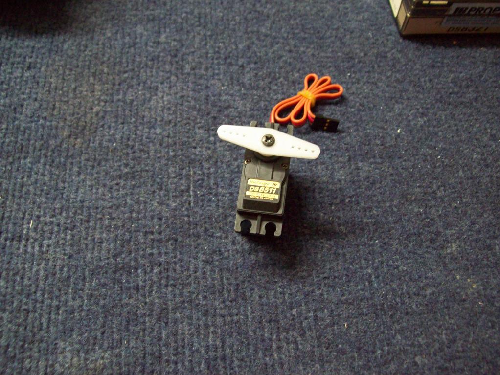

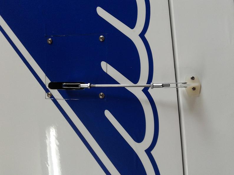

Ahora le ha tocado a la instalación de los servos y antes de comenzar su instalación, decir que éste modelo trae unos vinilos de decoración y uno de ellos son unas alas de pájaro que se colocan en la parte de debajo de las mismas.
Yo las he pegado antes de colocar los servos, por esto de que si lo hago después tendré que desmontar los servos para colocar el vinilo, y lo primero que se debe hacer es planchar el monokote para eliminar las arrugas y después colocar el vinilo con mucho cuidado y utilizando una espátula de plástico para ir pegándolo y a pesar de ello le van a salir burbujas sino ahora mas tarde cuando se arrugue el monokote, lo cual queda la decoración un poco cutre.
En los timones de dirección le he colocado el servo DES 678 BB MG de Graupner, ya que los huecos son muy pequeños, en las alas JR 8321 y en la profundidad un JR 8511

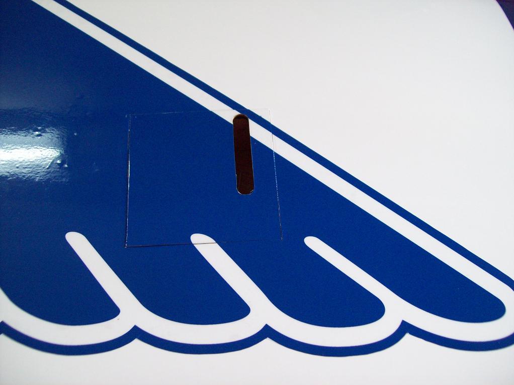

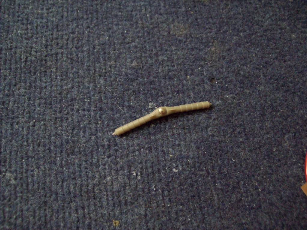

Su colocación no tiene misterio, únicamente deciros que los horns y brazos son un poco cutres, pero hacen su función y sobre todo que aunque la instalación de los horns van con tornillos roscados sobre la madera, no hay que preocuparse, éstos quedan fijados muy bien, ya que la madera en la que se atornillan es bastante dura y quedan bien sujetos.

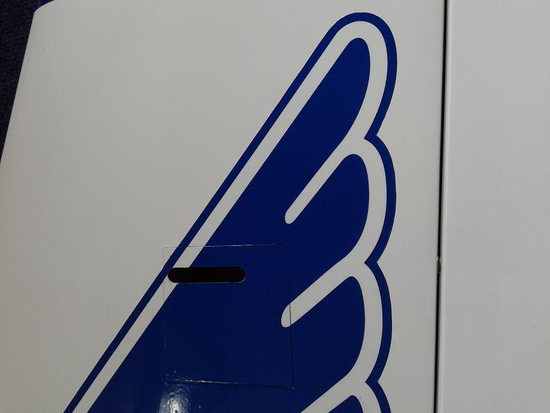

Fijaros, que aunque lleve el monokote se puede apreciar, siguiendo la línea del brazo del servo, una media luna en timones y alerones pues ahí deben ir atornillados.
Yo presento los horns, y donde van los tornillos, hago primero un agujero con el taladro de 1 mm para que el tornillo discurra por el mismo. No se debe atornillar directamente el tornillo a la madera porque puedes introducirlo torcido, el agujero no debe traspasar el alerón o timón evidentemente.

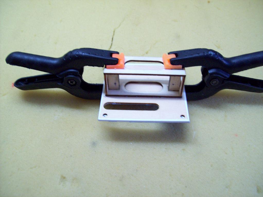

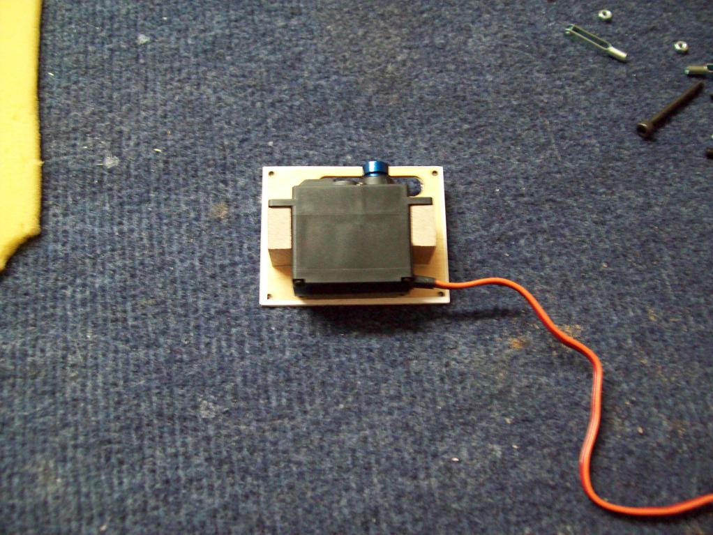

Para sujetar el servo del timón de profundidad trae dos taquitos de madera que se pegan a la tapa, no pesan nada y son bastantes duros, y como ya he dicho antes de colocar los tornillos de los servos debe hacerse un agujero con el taladro donde vamos a colocar el tornillo correspondiente.
He visto que algunos, además de con pegamento le colocan un par de tornillos sujetando el taquito con la tapa. Yo no se lo he puesto porque no es necesario, ya que por mucha fuerza que haga el servo nunca va a despegar el taco de madera.
El sistema que trae para colocar el servo de los alerones, consiste en una cajita (una jaula) de madera que va pegada a la tapa de la cubierta. Desconozco porque los chinos no han utilizado aquí el mismo sistema que en el timón de profundidad y se hubieran ahorrado la tarea de hacer la jaula.

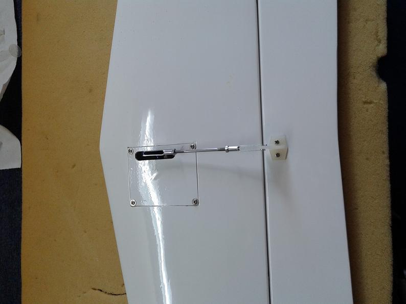

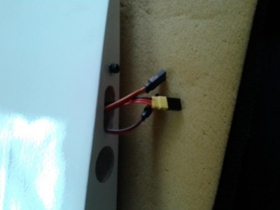

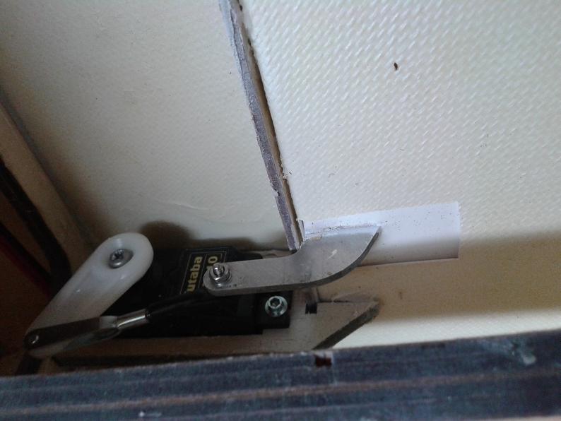

Por M-Garcia
#1327446
Hola foro

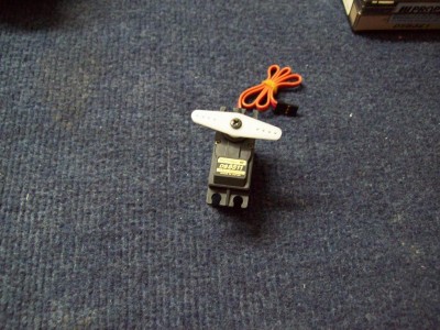

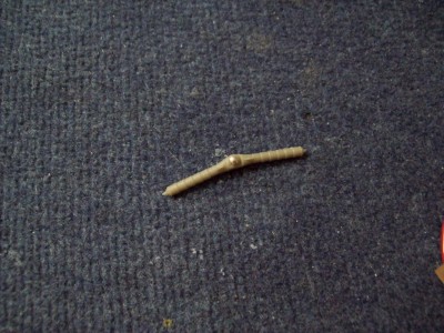

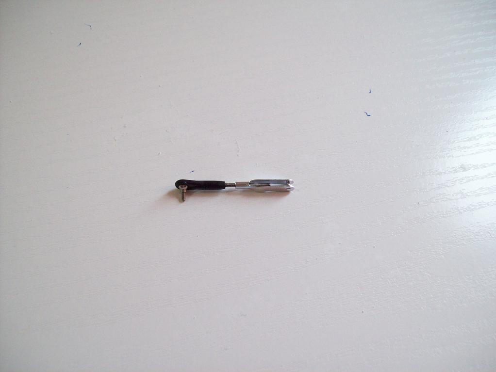

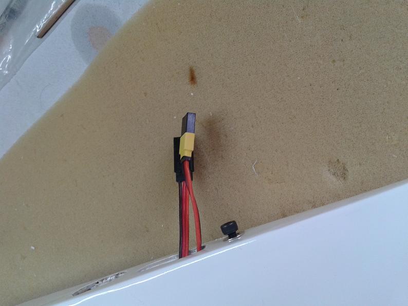

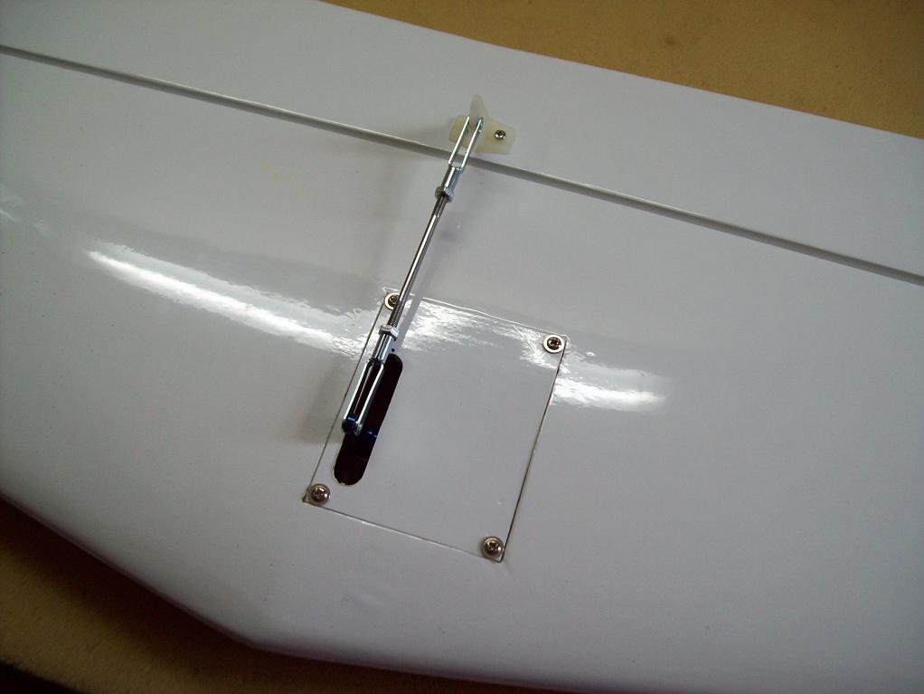

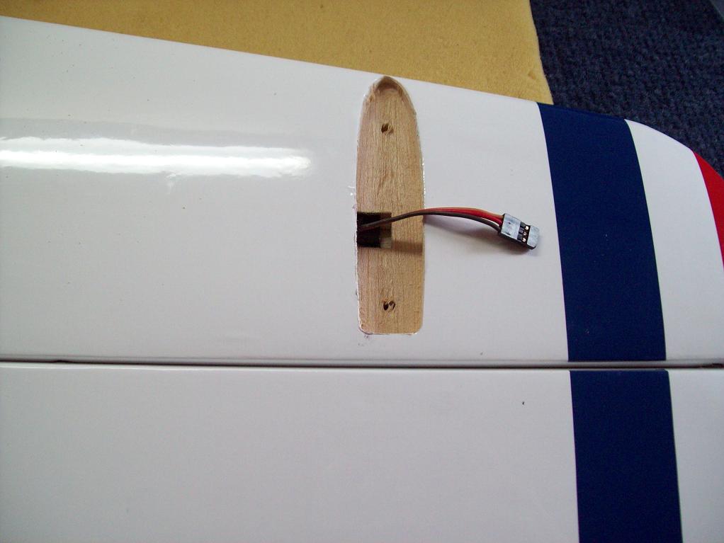

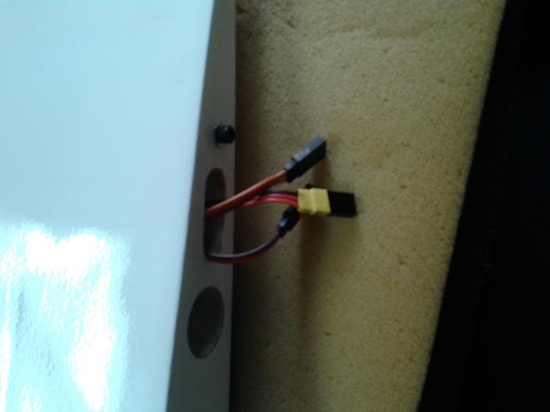

Subo las fotos del brazo del servo del flap, los conectores de entrada de los servos de dirección profundidad y alerones. Como veis, los conectores los he marcado con tubo termo retractil, el amarillo es de los alerones. El servo que le he colocado es un futaba normalito
Aquí no hay que explicar nada
