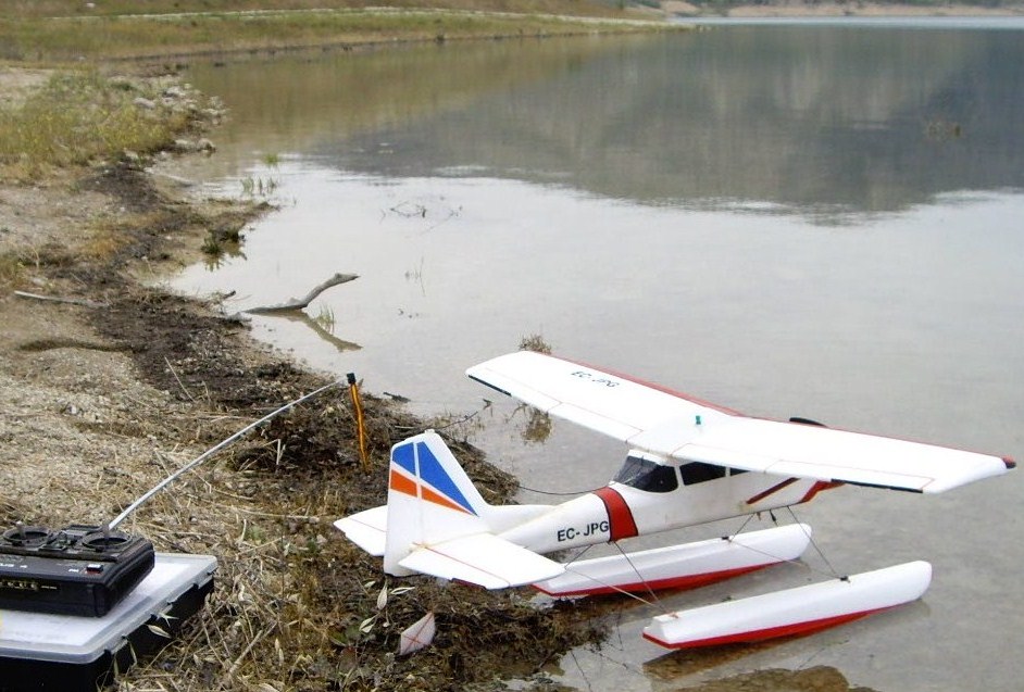

jmcalata: la tienes ya en casa :?: la tendrás para la Concentración de Hidros de la Mancha :?: ... pon fotos cuando puedas jm :twisted: .
Yo iré con mi flota de siempre, que me aporta seguridad y diversión (y que me deja disfrutar del Evento "a tope" con las mínimas complicaciones).
A ver si la meteo se porta con nosotros: hoy hace un día de perlas.
Mi READY .46 de ARC y mi CESSNA EP-modificada: un seguro de diversión.

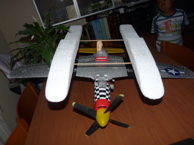

Jonathan como va atardar la Beaver en llegar, cuando he visto el P 51 de tu avatar he pensado en hacer unos flotas de corcho ha este mustang que tengo en vuelo, ¿que te parece?

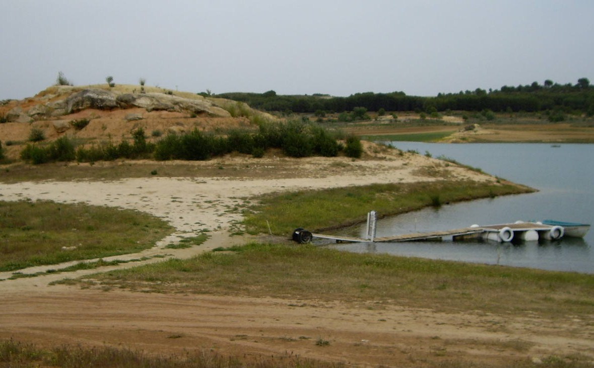

Esta es otra foto de la zona de vuelo, desde el islote del embarcadero...
y a la izquierda, separados por una pequeña ensenada, la zona de vuelo.
... a la derecha, el pequeño embarcadero, y a la izquierda, separados por una pequeña ensenada...

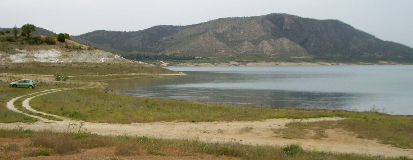

Cuando salgamos del pinar, veremos el camino así: ya hemos llegado, es ahí abajo... tenemos, a la derecha....

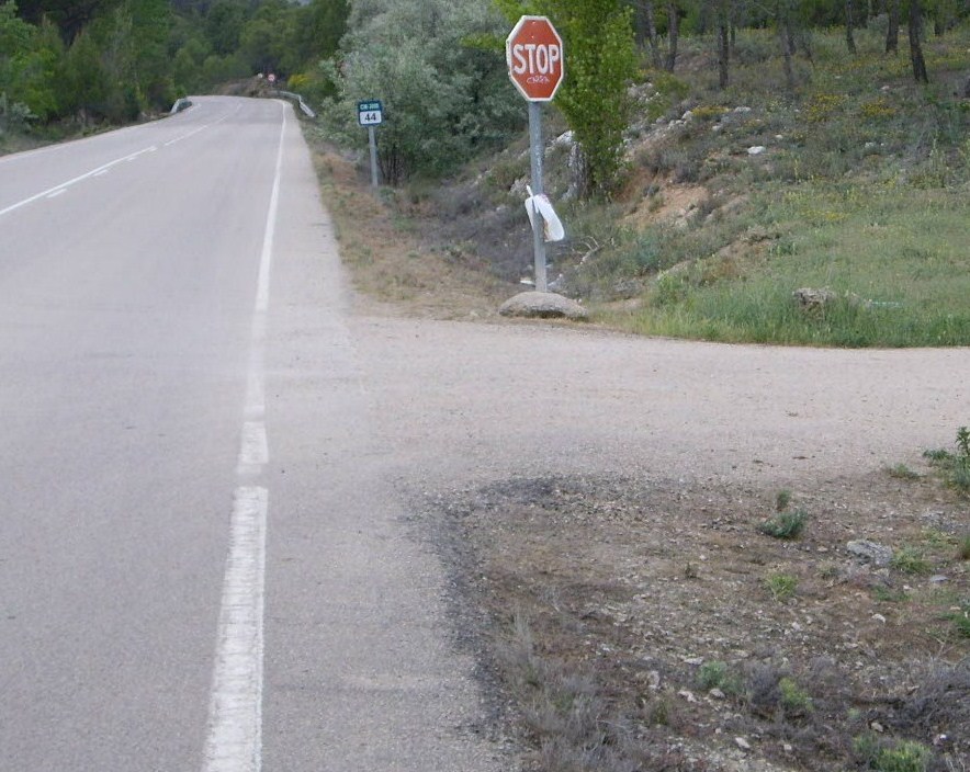

Esto ya es el camino hacia la zona de vuelo: id hacia la derecha (no recto, por donde el cartel del ICONA)

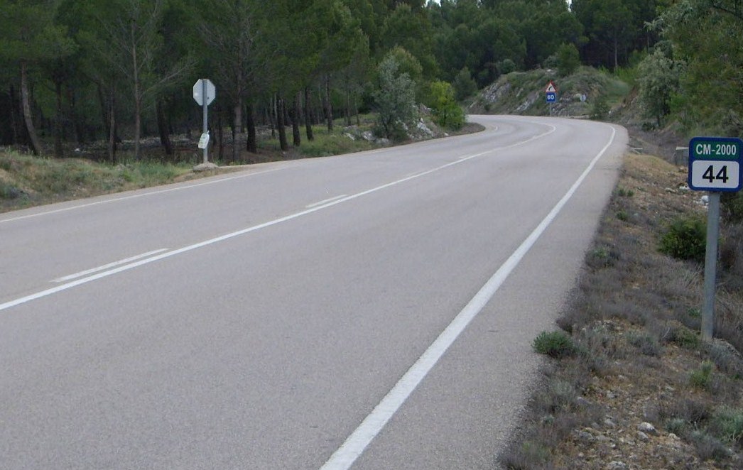

... Y ésto será lo que veamos los que venimos de GUADALAJARA: a pocos metros después del p.k. 44, un camino que sale a la izquierda -también con STOP para nosotros-
Para los que vendréis de CUENCA, ésta es la imagen que os encontraréis: antes de llegar al p.k.44 un camino a la derecha con un STOP.

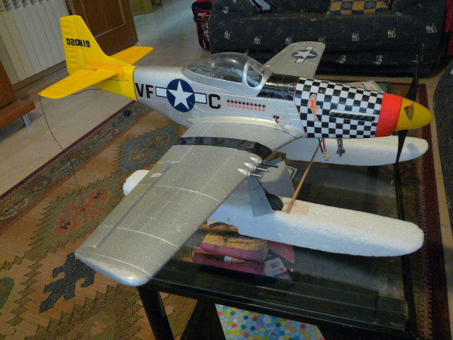

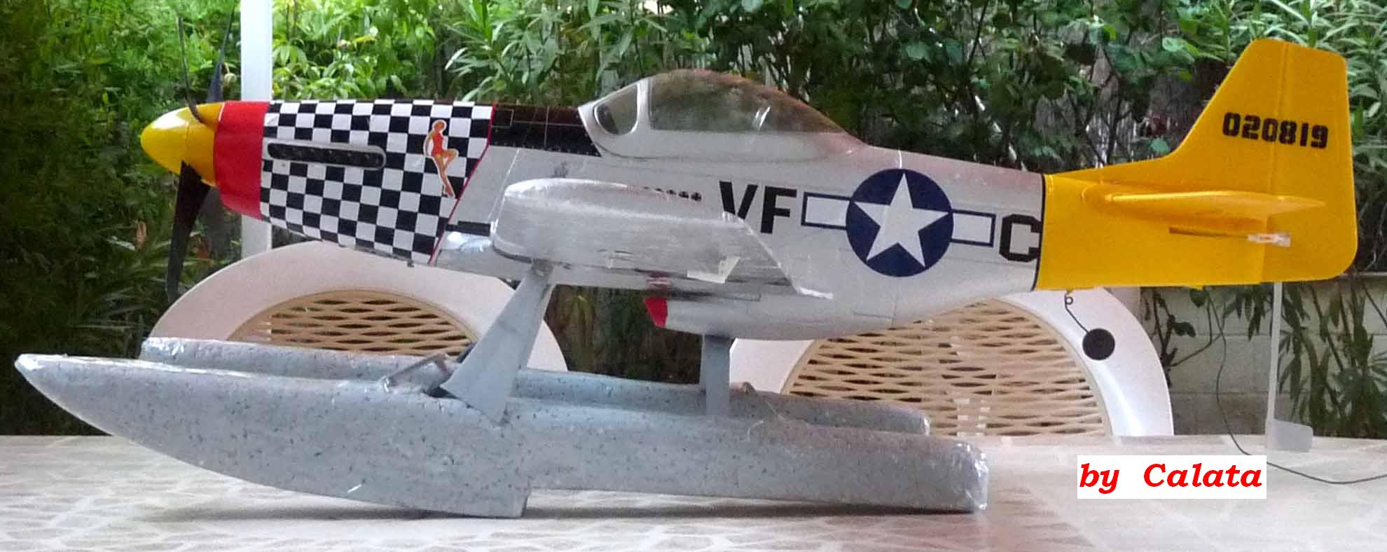

Fotos P51 pesa poquisimo, hay que aislar sistema electrico para el agua
Por _ShoGo_
#838510
Como opinión personal, los flotadores de porex creo que no te van a funcionar. Hace tiempo llevaron unos a los hidros del bierzo y no había manera de que despegase el avión. Chupaban mucho agua. Después los forraron y de todo y nada, no hubo manera de volar con ellos. Aparte, creo que los has colocado demasiado atrasados. En mi opinión el escalón debería quedar más adelantado y sobresalir bastante más el flota por delante de la helice. Tal y como está no sé si despegaría pero capotar capotaría casi seguro.
Solo es una crítica constructiva :)
Por jmcalata
#838547
He cogido todas las medidas de tablas, el escalon está 1 cm detras del cdg, y los flotas no sobresalen mucho por que el Mustang tiene un morro muy largo, voy a pintar el porexpan con pintura gris perla al agua, ya te contare como se comporta.
Por _ShoGo_
#838549
Pues si lo tienes tan estudiado entonces seguro que te funcionan bien. Mucha suerte ;)
Por JONATAN
#838558
Pero qué cosa tan bonita... :shock: , me encanta :o (muy original); respecto a lo que dice _ShoGo_, hazle caso, que es verdad: muy bien tienes que tapar los poros para que el corcho no haga "efecto esponja". Úntale bien todos los agujeritos (aunque peso ganas ahí, seguro)... ante la duda, siempre te quedará el kit de flotas de MPX (30 EUROS aprox.)

Hola Calata que tal, a ver te cuento: NO VAS A DESPEGAR Y PUNTO. Y espero que mis 15 años de experiencia en hidros te sirvan de algo. Te enumero los fallos a mi entender, de momento tienes que comprar un rollo de precinto transparente el cual es barato y se adhiere muy bien al foan y como si lo entelases forrarlos por completo, esto le dará una textura que le permitiran resbalar por el agua de lo contrario aunque los pintes te tomaran tal cantidad de agua que…. (Teniendo en cuenta el modelo) solo le añadirás unos 15 gramos luego, olvídate de la teoría del rediente para modelos escala 1/1, en nuestros modelos el rediente debe ir en el borde de ataque del ala, por que de lo contrario no tienes suficiente flotador por delante para vencer el momento de planeo y rotar sobre el rediente adelantado para irte al aire si no los adelantas y los forras solo conseguirás un bonito barco con alas, muy bonito por cierto.
Bueno espero que me hagas caso como yo te lo aria si habláramos de veleros, espero verte un fuerte abrazo.

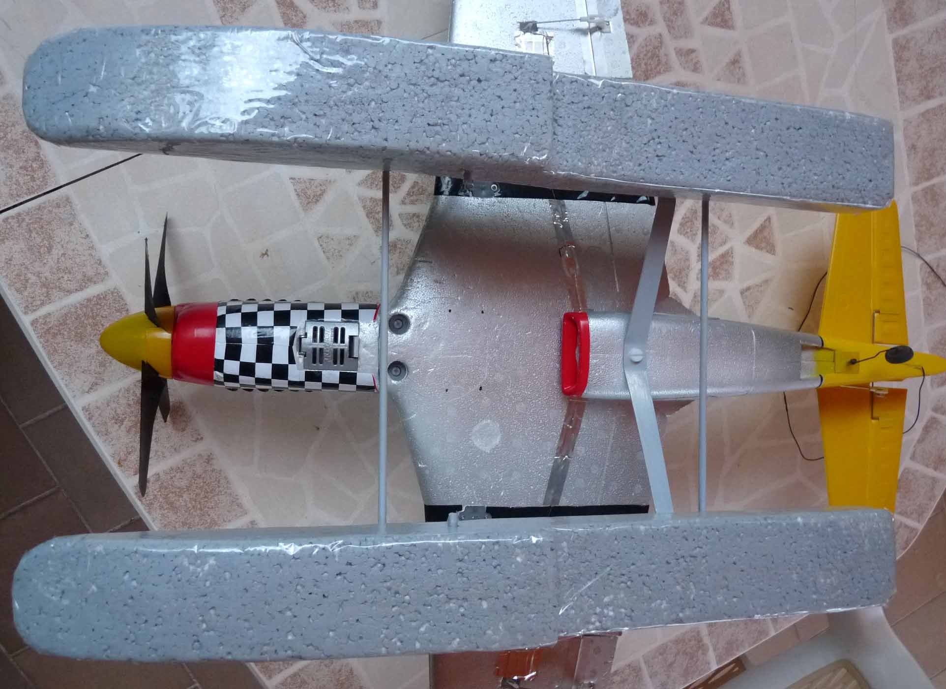

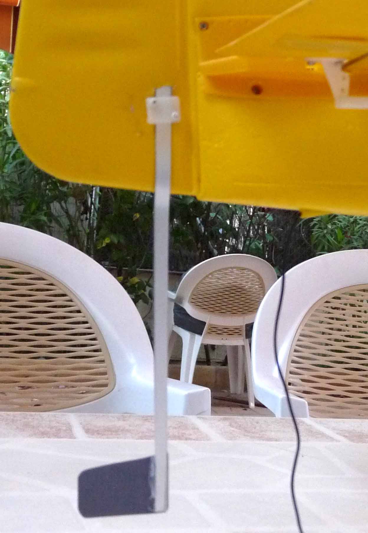

A este paso no vamos a caber los pilotos en la orilla.
Ya he forrado con precinto transparente los flotadores, tambien he colocado un timon que se hunde 1 cm cuando el hidro esta en reposo, cdg en su sitio y flotas un poco más adelantados, esperemos que funcionen porque estoy haciendo otros para el amigo Usillos.
