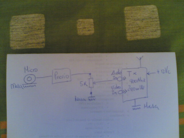

Ok Wavess no está mal pero las rayas por q son por el sonido ( saturando ) o por el paso de la helice ?
Bueno quizas sea pronto para q me contestes pero a mi me suena q me pasaba eso tb en mis primeras pruebas pero no recuerdo por q era
De todos modos yo tuve q poner un potenciómtro de 5 K como se vé en la foto para bajar muchísimo la ganancia del previo y llevarlo bastante cerrado
Creo q tu no puedes al llevar el CMOS y TX integrado
Salu2!!!!!

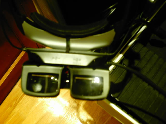

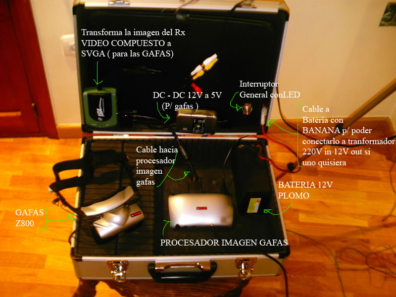

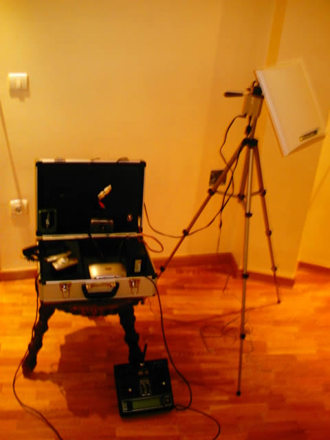

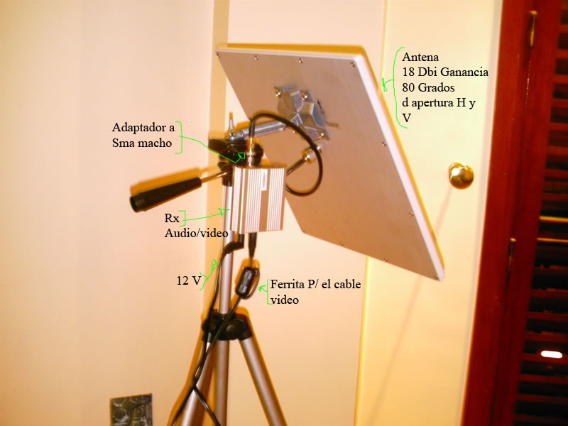

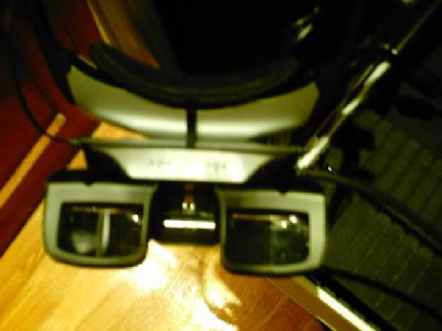

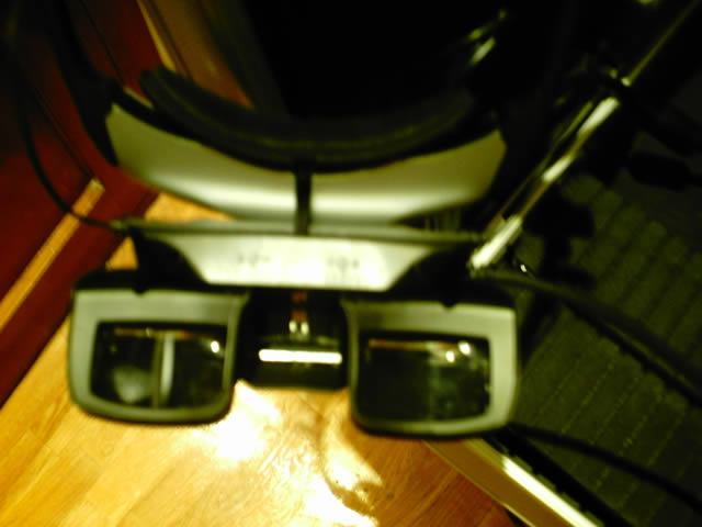

Les envio las fotos de mi BASE DE TIERRA.
Las fotos del avion las voy a postear en cuanto reciba la camara.
ANTENA: 18 Dbi 80 grados apertura. Unica con tanto ángulo de apertura para una antena de 18 dbi ( ver el grafico de onda en el link) . Esta antena la Fabrica Procell ( antenna-tw.com), es la PA-L01 y aqui en españa la distribuye Connection NC con otro nombre, les dejo el link. http://www.connectionnc.com/n&c/bajando ... NTED18.pdf
GAFAS: z800 de 800 x 600 Pixeles ( 46 grados FOV = 105" a 4 metros)
Rx: Blackwindow
Transformador imagen Video Compuesto a SVGA ( necesario p las gafas Z800 solamente ) AVtoolbox http://www.avtoolbox.com/uhrgamer.shtml
SALUDOS y prometo fotos del avion en cuanto lo tenga terminado.
Perdon por la calidad de las fotos, es q no tengo camara d fotos buena.
SALUDOS!!!!
GAFAS z800 visores con distancia interpupilar ajustable abierta
GAFAS z800 visores con distancia interpupilar ajustable cerrada

Impresionante tu estacion espacial q te has montado en tierra. :D
Con ese equipamiento facilmente podras alcanzar 5 kms no? ¿Has realizado ya pruebas de todo el invento sin montar el avion? Te recomiendo que empieces a probar todo el conjunto antes de montar al avion. Te daras cuenta de puntos debiles y los podras solucinar antes de tenerlo todo instalado.
Por Sergio00
#287167
wavess escribió:Con ese equipamiento facilmente podras alcanzar 5 kms no? ¿Has realizado ya pruebas de todo el invento sin montar el avion?
Estoy muy entusiasmado con todo esto!!
Si wavess, 5 kms el video seguro q llega, con 18 Db en el Rx, 9 Db en el Tx y 1000mw no habra problema. El tema sera el alcance de la radio, pero ese ya es otro tema, transmito en PCM ( Jettpilot le puso un omni de alta ganancia y llego a 6 Kms con 500 mw en la emisora, esta la foto posteada, incluso hay amplificadores liberados p 35 mhz FM, pero eso seria invadir el espacio del vecino asi q no va ni es tampoco necesario).
