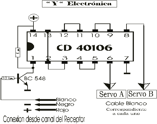

Es de mi particular interés, el confeccionar una "Y" electrónica, a los fines de alimentar un par de servos de alerones. Después de recorrer varias páginas sobre el tema, caía siempre en el mismo circuito, el cual adjunto. Y es allí donde recurro a quien pueda orientarme o informarme, respecto al resistor que se encuentra entre las patas 1 y 14 del integrado CD 40106. Figura un punto y el símbolo Kohms, pero no indica el valor numérico del mismo. Desde yá, mi agradecimiento a toda sugerencia sobre el tema. Cordiales saludos.

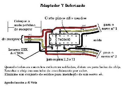

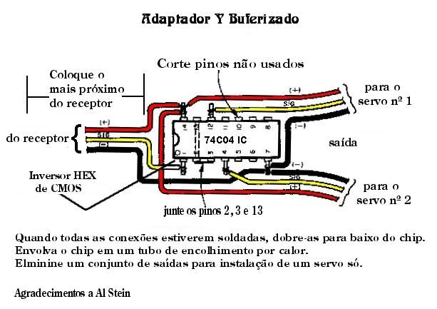

Aqui tienes otro circuito mas simple, sin resistencia ni transistor ni nada, y ademas, yo me lo he montado, y funciona bien

Para el primer circuito un valor de 1K es suficiente. No es un valor crítico. Cualquiera de los dos circuitos es operativo.
