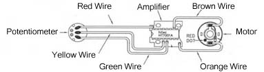

Hola compis:
He encontrado en los foros americanos la solucion DEFINITIVA cuando necesiteis invertir uno de los servos de profundidad.
Totalmente probado en mi YAK 54 de LEAGUE.
La solucion PARA SERVOS HITEC, QUE TENGAN DENTRO CABLES, es invertir los 2 cables en el motor (marron y naranja) y otros 2 de los 3 cables del potenciometro(ROJO Y VERDE). Lo podeis ver en l esquema adjunto que se saco de la pagina oficial de HITEC.
Luego, logicamente teneis que poner una Y normal desde los 2 servos al canal 2 del receptor.
Espero que os sirva.

#569203
eso está bien si el servo tiene que ir en una postura fija, pero si no, es bastante mas fácil darle la vuelta...
