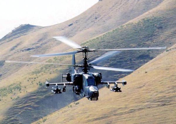

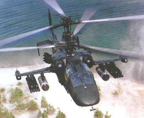

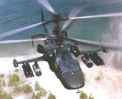

Pues efectivamente en los helicopteros tb existe sistema de eyección,
si, si, existe... Concretamente las manillas que se ven en ese video no se si seran para eso, pero este sistema existe y es operacional como en los aviones, la diferencia esta en que ademas en los helicopteros existe un dispositivo normalmente explosivo que suelta las palas del rotor instantes antes de que se activen los "cohetes" de la silla del piloto, unido, como en los aviones, a un sistema pirotecnico que desprende o rompe la burbuja (aviones) o cabina (helis) para permitir la salida de la silla con el piloto con el menor risgo posible.
El primer heli que incorporo este sistema fue el Kamov Ka-50 Black Shark. Curiosamente es un heli militar de doble rotor...
