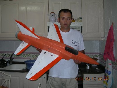

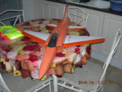

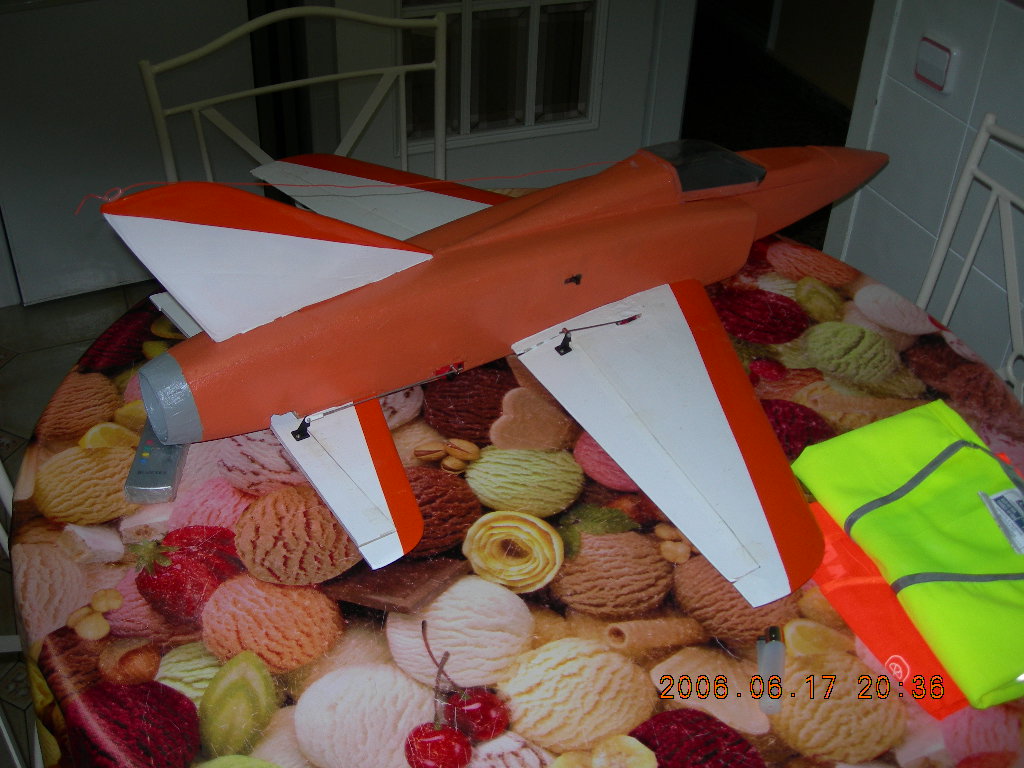

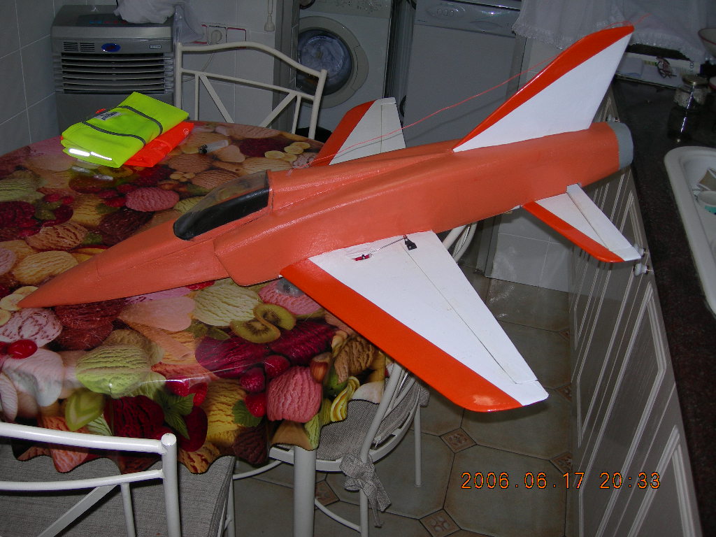

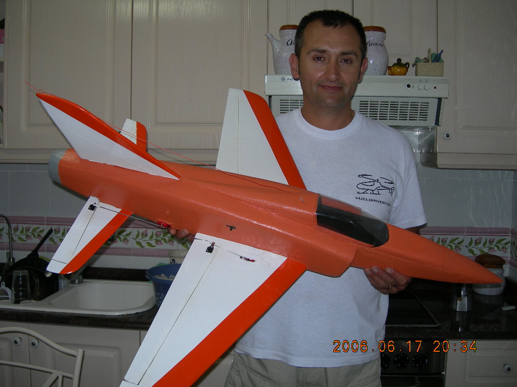

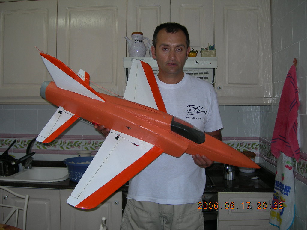

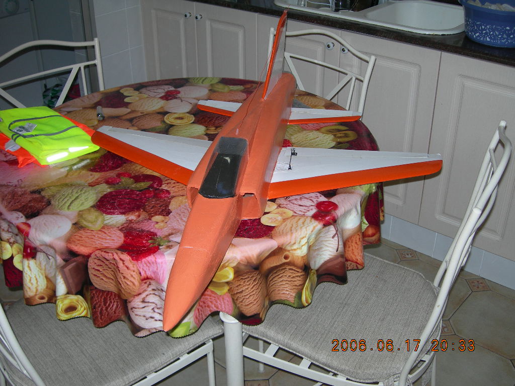

Hola :) aqui os pongo unas fotos de mi modelo ya terminado ,por cierto que esta tarde ha sido el estreno y ha sido un exito rotundo va super sobrado de motor ya que a menos de medio gas ya corria que se las pelaba eso si con unas trazadas super limpias el aterrizaje queda resumido en el comentario de un compañero "" Otia si aterriza mejor que un Collote "" 8) enfin estoy muy satisfecho con el resultado aquivan las fotos
este soy yo con mi nuevo hijo
yo otra vez
Por Deif

Hola aqui os te paso las caracteristicas de mi modelo: env 900mm
long 1050mm, carga alar 62 grs dm2, turbina Wemotec mini 480 , motor mega 16/15/2, regulador Jeti 70 amp, esto me da 489w medidos con el Emeter,baterias Kokam3200 3s1p, o Fligt power evo 20 2500 3s 1p el peso del modelo todo equipado oscila entre 920 grs con las Kokam o 860 con las Fligt power .perfil de las alas MH33 perfil est plano. el fuselaje es de depron 6mm y las alas cortadas en foam y enchapadas en balsa de 1mm el estab es una plancha de balsa de 6mm y la deriva depon de 6mm enchapado con balsa de 1mm Saludos y buenos vuelos :)

Hola. si utilizo una lanzadera tambien de bajo coste unos 20€ y no veas como sale . sobre la pregunta si saldria de la mano yo creo que si porque se le nota mucho empuje de todas como ya os comente ayer no hace falta pasar de medio gas en ningun momento ya que asi ya va que se las pela , tambien he tenido que recortar los recoridos de profundidad y alaveo ya que si le das a tope es vastante sensible tambien le he estado tanteando el CG finalmente esta mañana ya lo he dejado a mi gusto y se queda de la siguiente forma
CG a 104mm del borde de ataque de la Cuerda Maxima
recorrido alaveo :+5mm/-3,5 .EXP -50%
recorrido profundidad : +4,5/-3 Exp -50%
con este centrado vuela totalmente docil aunque tampoco es un avion para pilotos con poca experiencia . los recorridos os pueden dar una idea de la velocidad que coje ya que aunque pueda parecer poco hace loopings y toneles con mucha soltura .Saludos
