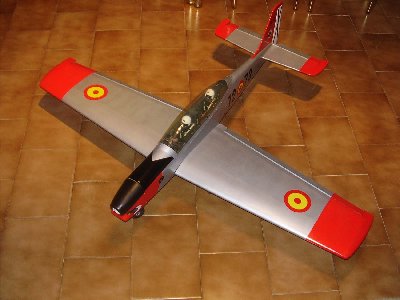

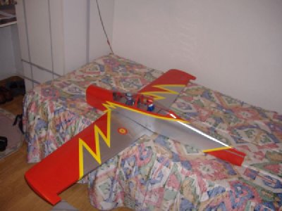

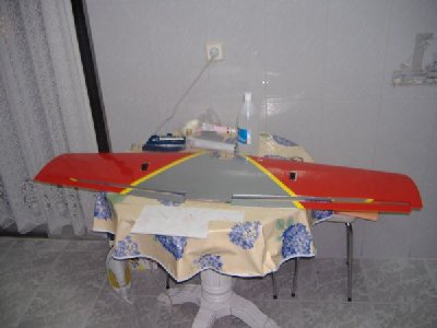

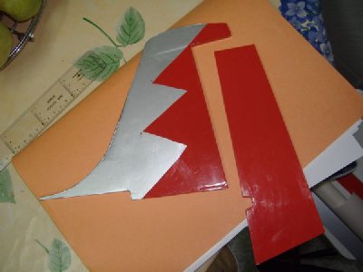

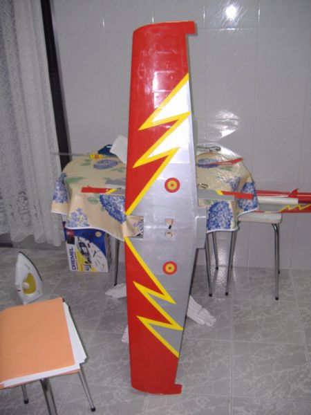

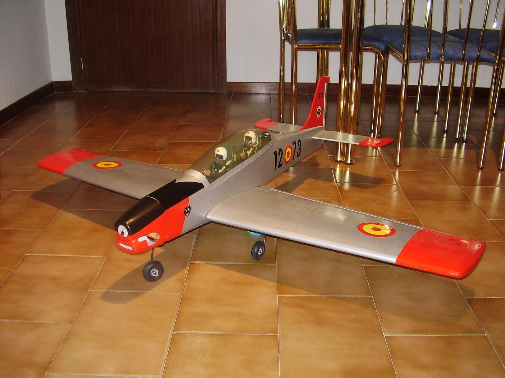

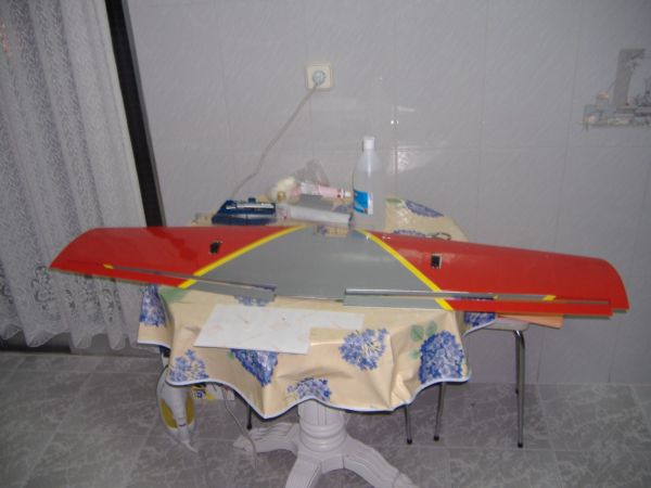

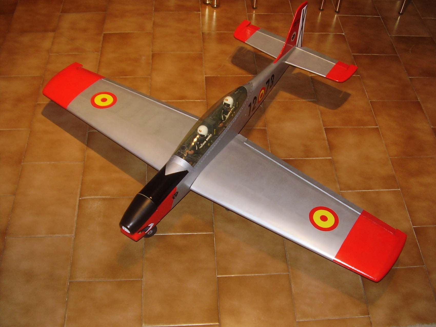

Bueno pues solo deseo enseñar la joyita en la que llevo currando unos cuantos meses.. y agradecer la colaboracion y la paciencia a mi compi Edu eolico q ha tenido mostrandome truquillos y por que no... el entelado de toda el ala... es un Hacha..
Pues ahi van las fotos, espero que os gusten...
Un saludo a todos, en especial a ti Edu...

Es un tucano??
Por Charly eolo
#137165
Efectivamente juancar... es el tucano de modelimport, pero con la decoracion completamente distinta como puedes comprobar.. q por cierto si lo se le pongo la original.... tanta rayita.. pero bueno.. para el primero que hago como dices tu lo hago bien y a mi gusto... luego a ver que tal vuela...

Ummm, me gussstttaaaaa. :P :P
Enhorabuena, te esta quedando precioso.
La verdad es que te estas pegando un curro de tre pares de coj"·$%(es.
Informanos de todo, acabado y vuelo.

Charly eolo escribió:.. para el primero que hago
Espero que no sea tu primer avión, es para pilotos avanzados :shock:
Aparte de eso, te está quedando genial :wink:

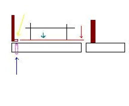

Me estoy haciendo uno y tengo una preguntilla que hacerte.
¿Como has instalado el deposito de gasolina?
En el plano veo que se queda dentro, en el morro del avion, encerrado.
¿ como accedes a el cuando te haga falta?
saludos:
Fran.-

Te respondo " FranMJ" al problema del deposito de gasolina.. Q por cierto me trajo
muchos quebraderos de cabeza y todavia dudo de la fiabilidad de la
sujeccion.
En primer lugar espero no hayas cerrado o pegado la parte de abajo del
depostito, viene una pieza de balsa rectangular sobre la que pegas una de
contrachapado de 1mm aprox.. esta pegala con epoxi..dejando una pestaña de
unos 4 mm aprox. que apoya sobre el otro taco de balsa que ba justo debajo
de la cabina no se te ocurra pegarlos.... :shock:
Te adjunto un dibujillo, la flecha azul es un taladro que atraviesa el taco
de balsa y de contrachapado que a su vez atraviesa una pestaña que viene
que es de contrachapado de 3mm flecha amarilla pero yo he sustituido por
una ELE de aluminio unida a la cuaderna parallamas.
La flecha roja indica la pestaña que tienes que dejar, la cual apoya en el
taco de balsa que esta justo bajo la cabina..
Y la verde es que pegues con epoxi la planchita de contrachapado de 1mm con
la balsa.
Una vez colocado esto, debes lijar la balsa y dejarlo a la altura de la
cuadrna del morro.
Espero haberte ayudado, ya me contaras... si tienes mas dudas.. y te las
puedo resolver. por qui ando..
Si esta noxe tengo tiempo... cuelgo unas fotos de la parte del deposito
A ver si lo pones bien que esa parte para mi fue la peor.
Viper, muxas gracias, estaria bien que los compis viesen mas decoraciones.. y no solo la que viene en la caja... :lol: si puedes, pon unas fotillos..
Saludos...

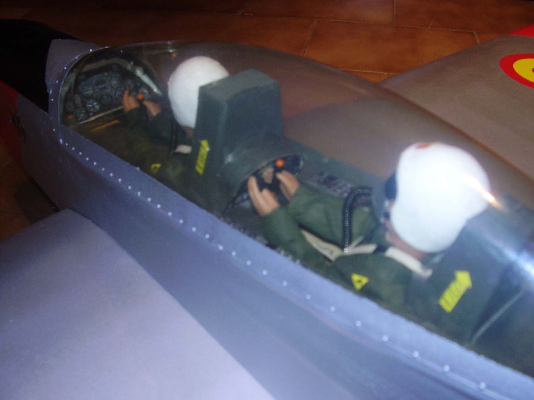

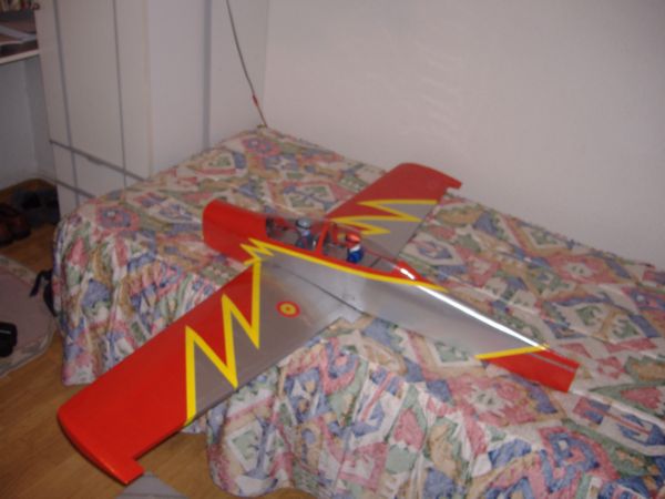

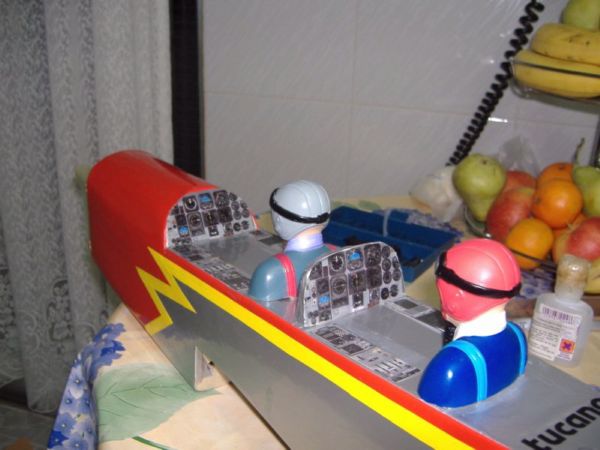

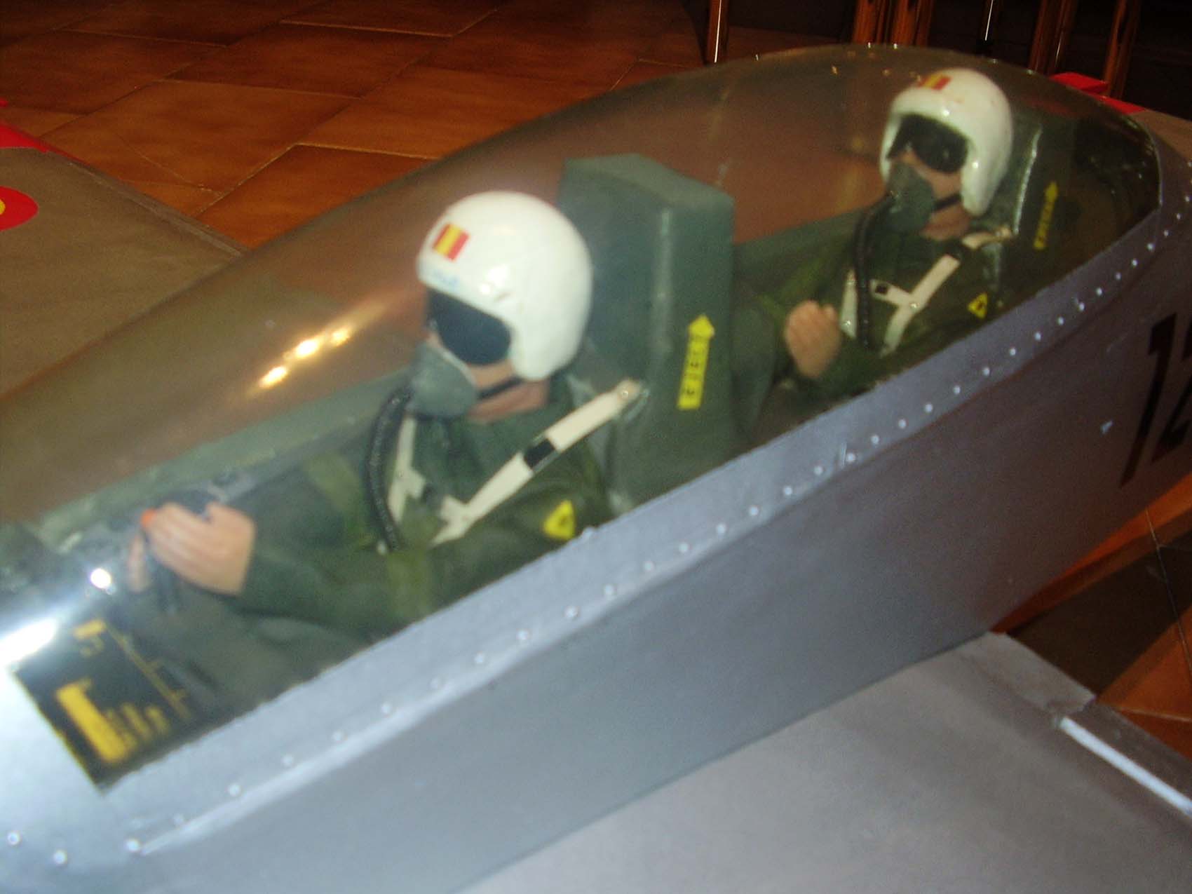

Hola, Charly y demás foreros, muy bonito, si señor, aquí os presento también mi proyecto de Tucano, ya queda menos para el estreno.... :D
Muchas horillas también de curro :lol: En este caso mi padre es el artista.
Espero que os guste.
Arturo J.

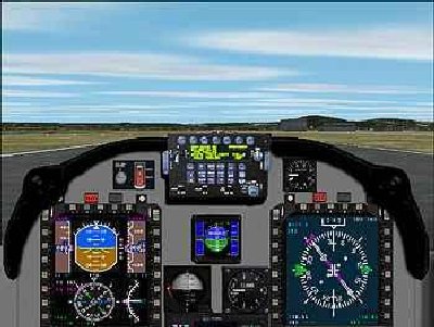

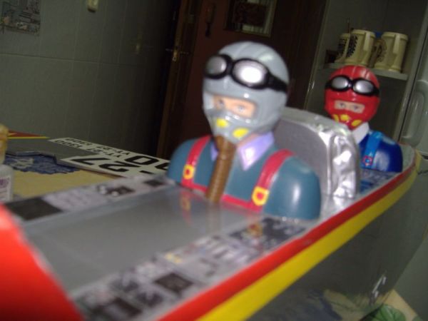

Podrias decirme como habeis hecho los relojes y pilotos de la cabina??.
¿lo has hecho o lo has comprado y donde?
estoy haciendo uno y en esto de la cabina con los pilotos, asientos, relojes y tal, es donde tropiezo .
Gracias por vuestra ayuda.
Saludos:
Fran.-

En primer lugar, Arturo, darte la enhorabuena por el curradisimo cockpit que has puesto al tucano...
Yo pensaba que el mio estaba chulo... y me echas por tierra mi ilusion jejeje :lol: :wink:
Mola un webo, enhorabuena...

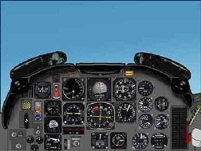

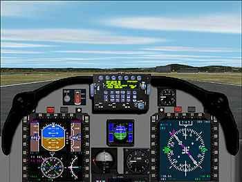

Ahora respondo a Fran, lo que he hecho ha sido buscar en internet paneles de los cockpit de aviones y los he impreso.. papel normal o en cartulina.. luego los he pegado con pegamento normal, bueno un secreto el del copiltoto esta pegado sobre depron.. jeje cuestion de gramos..
luego con oracover transparente los he forrado para que no se manchen de gasolina etc...
Te paso un par de ellos.. tendras que reducir la imagen... a medida.. y luego corta que te corta...
Espero te valgan...
Saludos...

Hola Charly, muchas gracias, haré extensivos tus elogios a mi padre que es el verdadero artista. :lol: Creo que deberiamos hacer unos vuelecillos en formación... :D Son dos aviones muy guapos.
Fran, ya te ha dado Charly unas ideas bastante buenas sobre los cockpit. Yo los pilotos los encontré en una tienda de Todo 100, en realidad eran bomberos. Pero como no habían hecho la mili, pues nada los recluté :lol:
Los cascos están moldeados de plastilina, con una capa de esmalte por encima.
Nada Fran, manos a la obra y cuando puedas cuelgas unas fotillos :wink:
