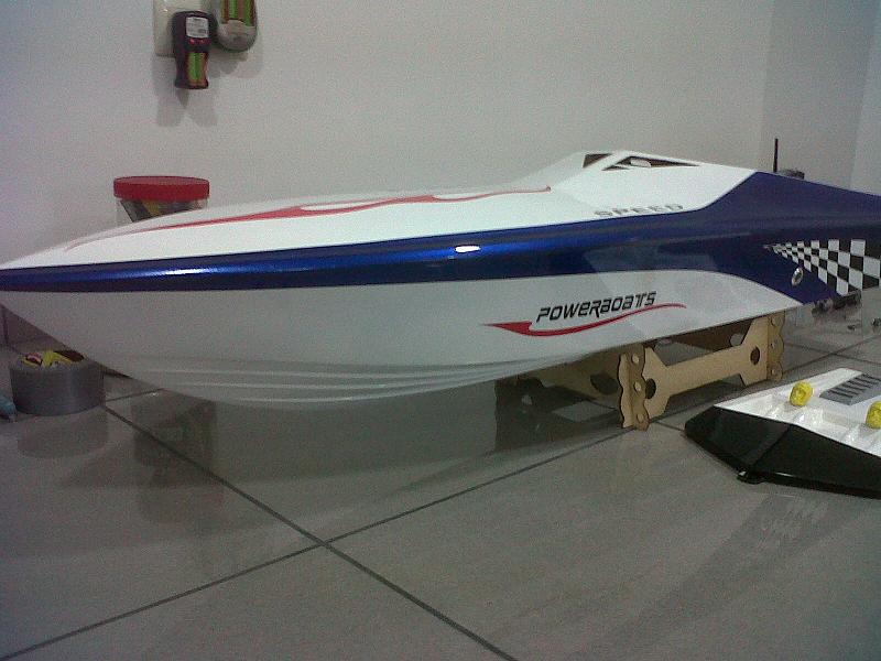

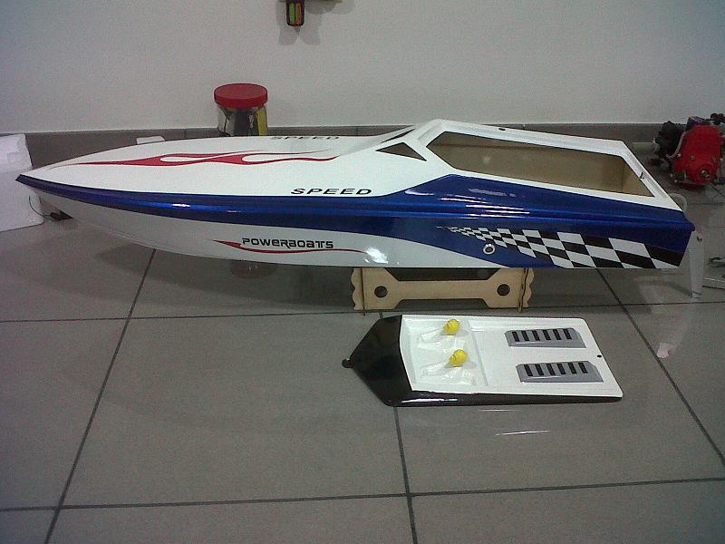

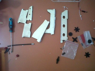

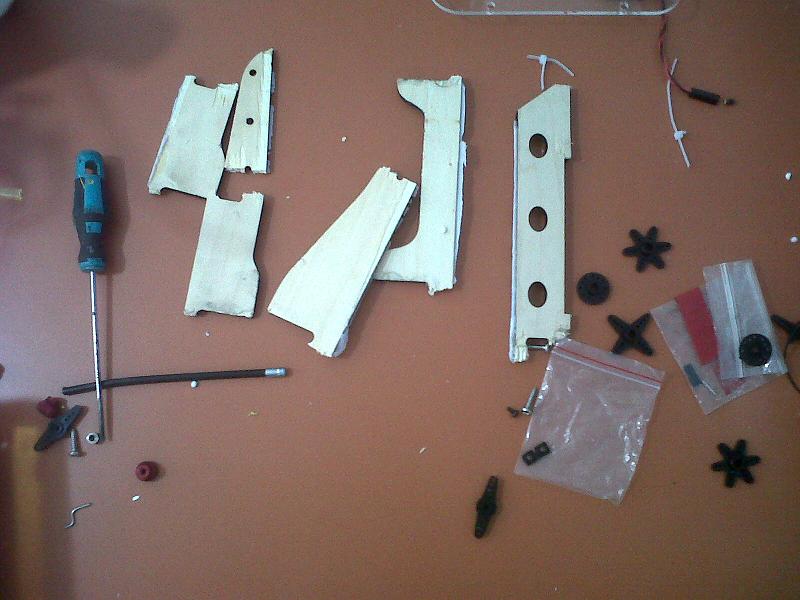

Después de esta larga espera, al final me ha llegado a casa el barquito...Lamentablemente mis amigos los transportistas no me la han tratado bien y ha venido destrozada aunque venía muy bien embalada...
Debió recibir un golpe muy fuerte y rompió la bancada desplazando así todos los componentes del interior y demás desperfectos...
Como lo que realmente me gustaba es el casco ya tenía pensado hacerle algunas modificaciones.
- 1º El casco no me gusta como está pintado...para mi esas llamas son un poco horterillas con lo que lo primero que haré será pulir el casco y volver a pintarlo.
- 2º Los servos son unos futaba s3003 y me parece que son bastante malillos, me gustaría oír una sugerencia para cambiarlos.
- 3º El motor tengo pensado cambiárselo pero tengo que ahorrar un poco.
- 4º Estoy abierto a cualquier tipo de sugerencia o tuneo para hacerle. Volveré a hacer una bancada y la fijaré al casco con fibra de vidrio.
Os paso unas fotillos de como va la cosa!!!

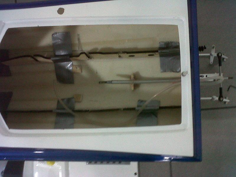

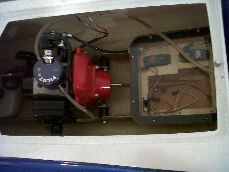

Antonio, este es la foto del interior....
Al final he encargado dos servos nuevos de 15kg y dos receptores para mi emisora. Uno para esta que se estropeó, y otro para otra que construiré cuando tenga más tiempo!!
Lo próximo será ahorrar un poco para cambiar el motor!
De momento haber si me puedes echar una mano con el tema de la batería para que me dure el tiempo del depósito y no quedarme colgado en el camino!!!
Un saludo! Gracias

#1047619
hola
por mucho consumo que tengas en el receptor en condiciones normales,y pongamosle para media hora de navegación te debe de sobrar mucha bateria con una de 1000 milis, ya sea de nimh, nicad, lipo etc etc. Si esto no se cumple mira a ver si alguno de los servos va frenado y proboca un consumo electrico excesivo.
