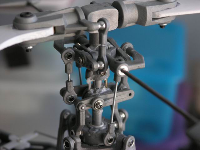

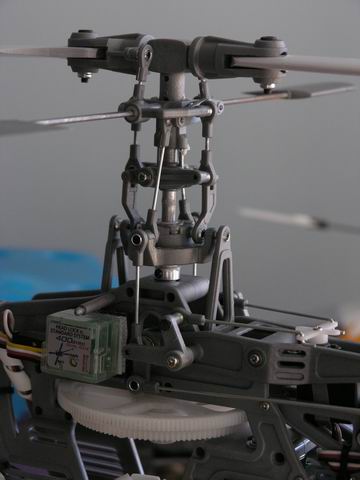

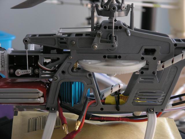

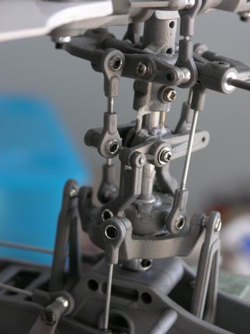

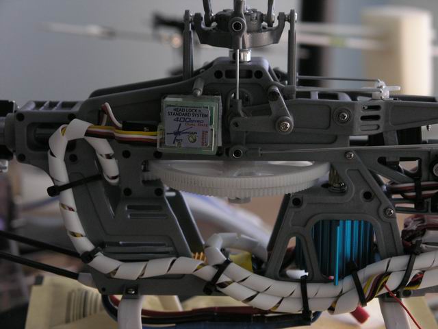

Hola marcel,
Como me has pedido te envio algunas fotos del trex.
He visto los nuevos ball links (perdon por el anglicismo pero no se el nombre ). son para los mandos de los servos a los mandos de ciclico pero yo no he notado holgura en estos sino en los del rotor, y bastante. De hecho se nota mucho a diferencia del zoom, cuando las palas se recogen para transportarlo en el zoom el flybar esta rigido y en cambio en el trex hay holguras que hacen que puedas moverlo bastante.
A la hora de volar no lo he notado mucho pero si que tienes que estar corrigiendo continuamente en estacionario.
Me gustaria saber si has podido comprar directamente a align y como has pagado, yo lo he intentado y no me entiendo con los chinos, al final me han enviado a www.flying-hobby.com como su distribuidor. Tambien he comprado en tedani. De todas formas ambos adolecen de una cortedad de palabras via email que deja pasmado, es decir, no les preguntes cosas tecnicas por que recibiras un email con OK y punto.
Mira como he colocado el gyro, si lo pones sobre la cola no conseguiras mantenerla estable, en esa posicion la ganacia (via canal auxiliar) la tengo en 25% solo para evitar aleteos.
En fin, espero que te sirva, un saludo
alfonso
