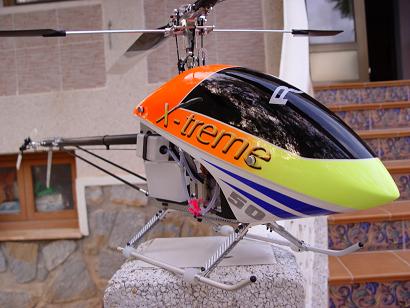

Hola a todos, pues eso llevo 4 dias montando el bicho, lo he "terminado" hace un ratito, mañana toca repaso general y ajustes de emisora y heli, a ver si lo arranco mañana y el domingo intentaremos levantarlo del suelo...
La cabeza rotora es impresionante, muy bien mecanizado el aluminio, todo encaja sin problemas...
Ahora a descansar con un cubata y un peta...

Muy chulo el heli ! Tiene muy buena pinta.

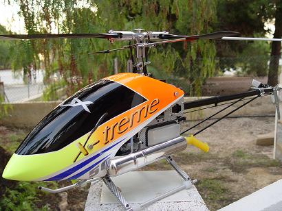

Sólo un apunte, el depósito auxiliar lo veo muy alto, no se si será la posición que han elegido de fábrica o que te has equivocado en el montaje. Como mejor funciona, es con la salida de combustible a la altura del carburador, así que si puedes, cambialo.
Saludos y a disfrutar el heli nuevo :wink:

Efectivamente, muy buena observacion, va mas adelante y mas bajo, mañana lo cambio de sitio...

Pues si, ya he cambiado de sitio el deposito auxiliar, ya lo he medio ajustado a falta de probarlo en vuelo, esta tarde lo he arrancado en la puerta de mi casa, he ajustado el ralenti y algo de tracking...
Asi que mañana toca elevarlo del suelo...que yuyu me da, lo tengo to listo, solo me falta cargar el coche!
Juanjo a 1º hora estare en el campo...
...tiene muy buena pinta el bicho...
