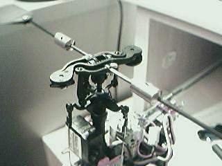

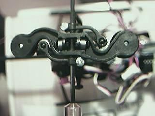

La barra del contrapeso estaba muy descentrada(capullos de Ikarus), pero como van las barritas que aguantan la citada barra?, por que yo las tengo inclinadas, ver polafias(borradas), problema solucionado

Ahora funciona mucho mejor pero al darle gas fuerte tiembla un poco y se me desmontan las varillas de la barra equilibradora.
Por jlvega
#17245
Hola Marcel, los brazos de la barra de estabilización, por lo que veo en las fotos están muy separados del centro, por lo que los links que vienen del plato cíclico estan muy abiertos (y muy forzados).
Para corregirlo tienes que aflojar los tornillos y llevarlos hacia el centro de la barra de estabilización, lo más cerca posible del soporte de las palas pero sin que lo apriete, para que la barra pueda girar, además así mantienes los pesos y las aletas bien situados con respecto al centro.
Fíjate que el soporte de las palas tiene como una ondulación y un hueco, es en este hueco donde tiene que quedar la cabeza de los links que van al plato cíclico, de esta manera los link quedan completamente verticales.
J.L.Vega.

Gracias, ya me parecia extraño el angulo en que quedaban, hoy los he probado mas cerca y podido volar(saltar) un poco, mañana provare con las lipo pero antes acabare de dejar todo en su punto.
Gracias otra vez y sobre todo por las fotos que son de lo mas util.
