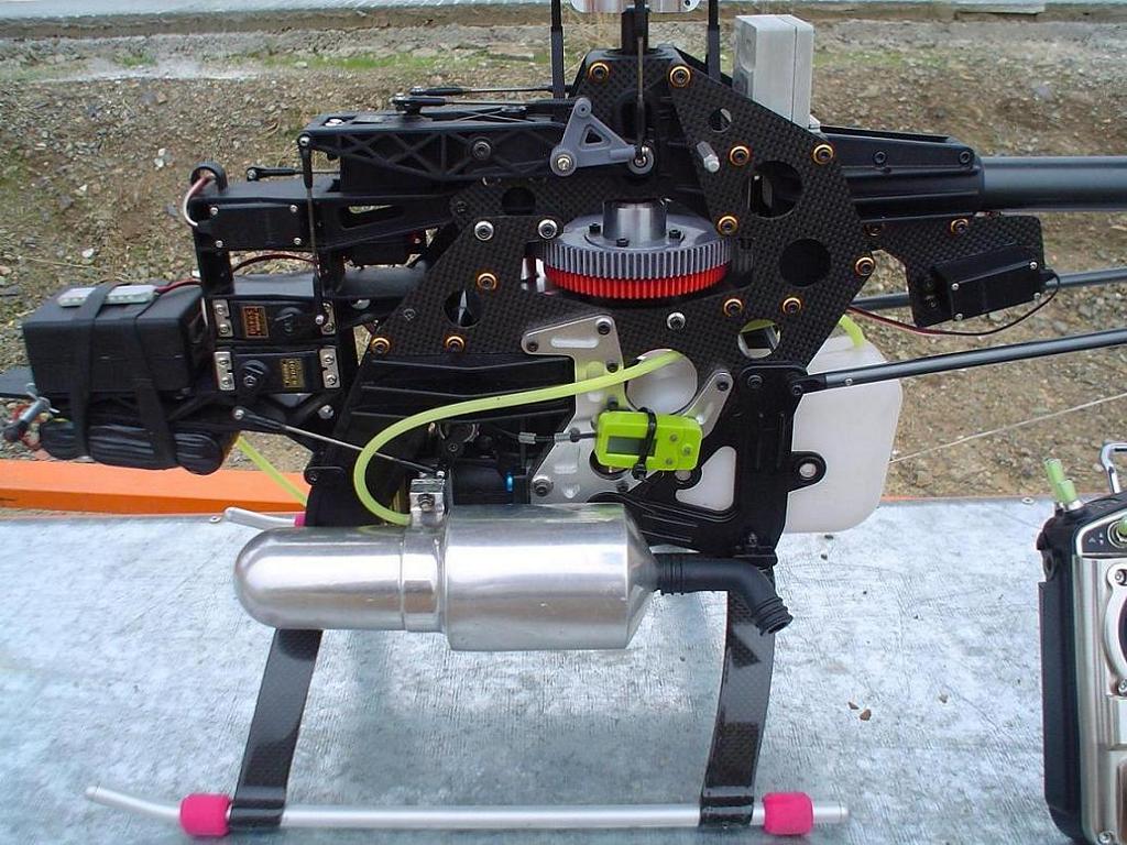

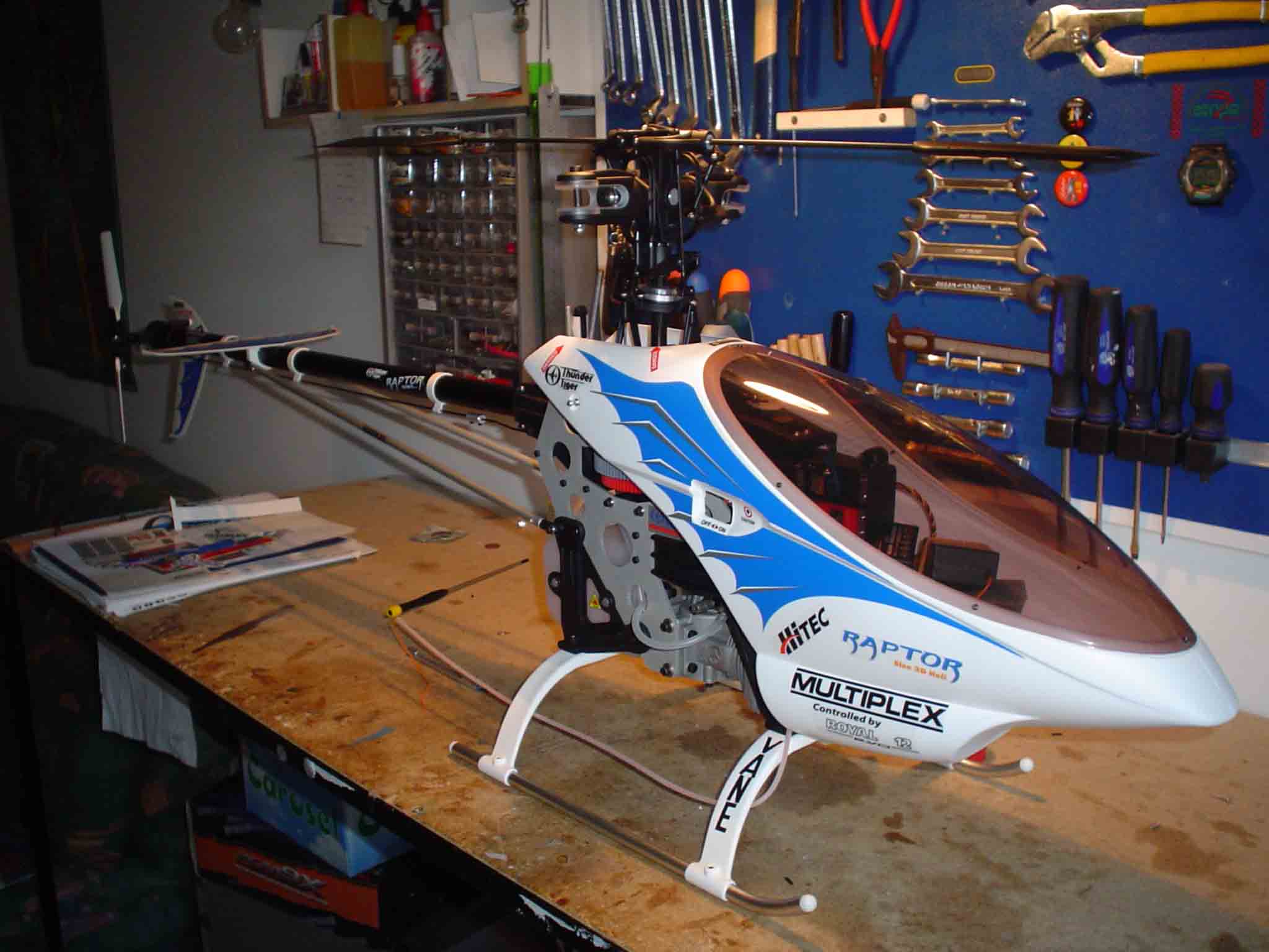

:D :D :D SEÑORES Y SEÑORAS, NIÑOS Y NIÑAS CON TODOS USTEDES MI RAPTOR 8) 8)
Por Nofre Vidal
#55863
:twisted: :?: :twisted: :twisted: JO :twisted: :twisted: CON LA FOTITO QUE NO QUIERE SALIR :twisted: :twisted:
Por Nofre Vidal
#55961
:D :D :D POR FIN :D :D
:D GRACIAS AL MAESTRO EMIZA :wink: :wink:
Os presento a mi maquina,a falta del gyro,espero poder sacarlo el Martes
¡¡¡¡¡SEÑORAS Y SEÑORES,CON TODOS USTEDES MI RAPTOOOOOORRR¡¡¡ :wink: :wink: :wink:

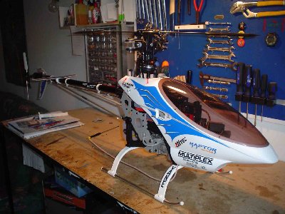

Por Nofre Vidal
#55962

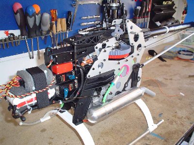

:D :D :D :D :D¡¡¡¡¡¡¡MAS¡¡¡¡¡¡¡

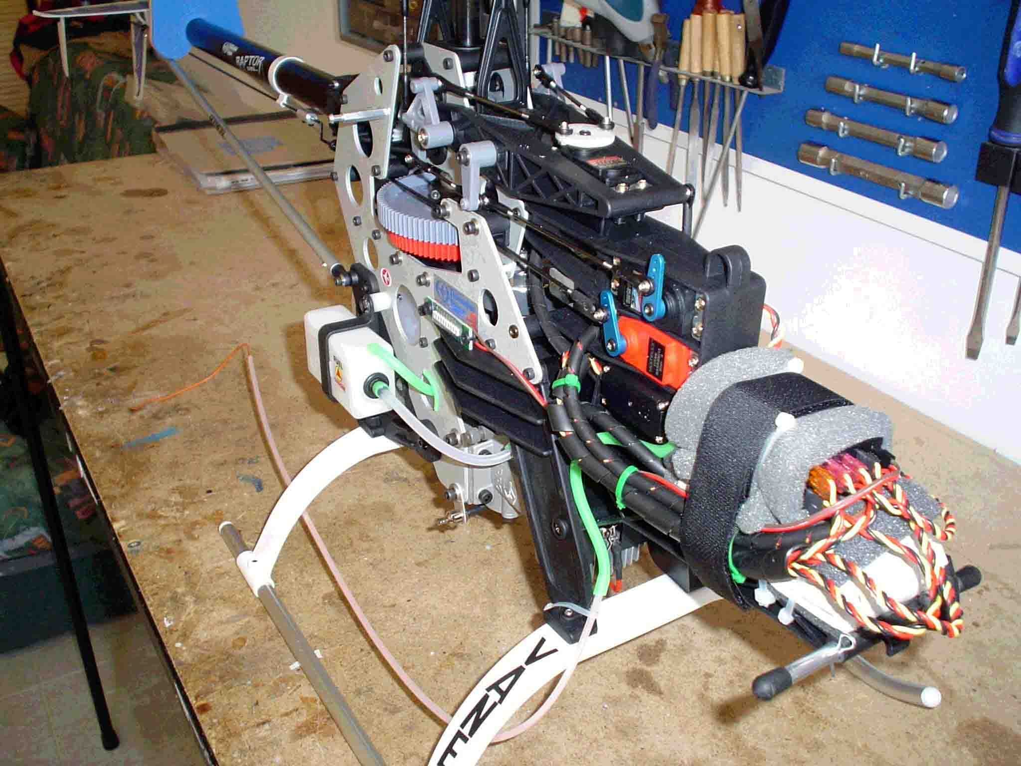

Por Nofre Vidal
#55963

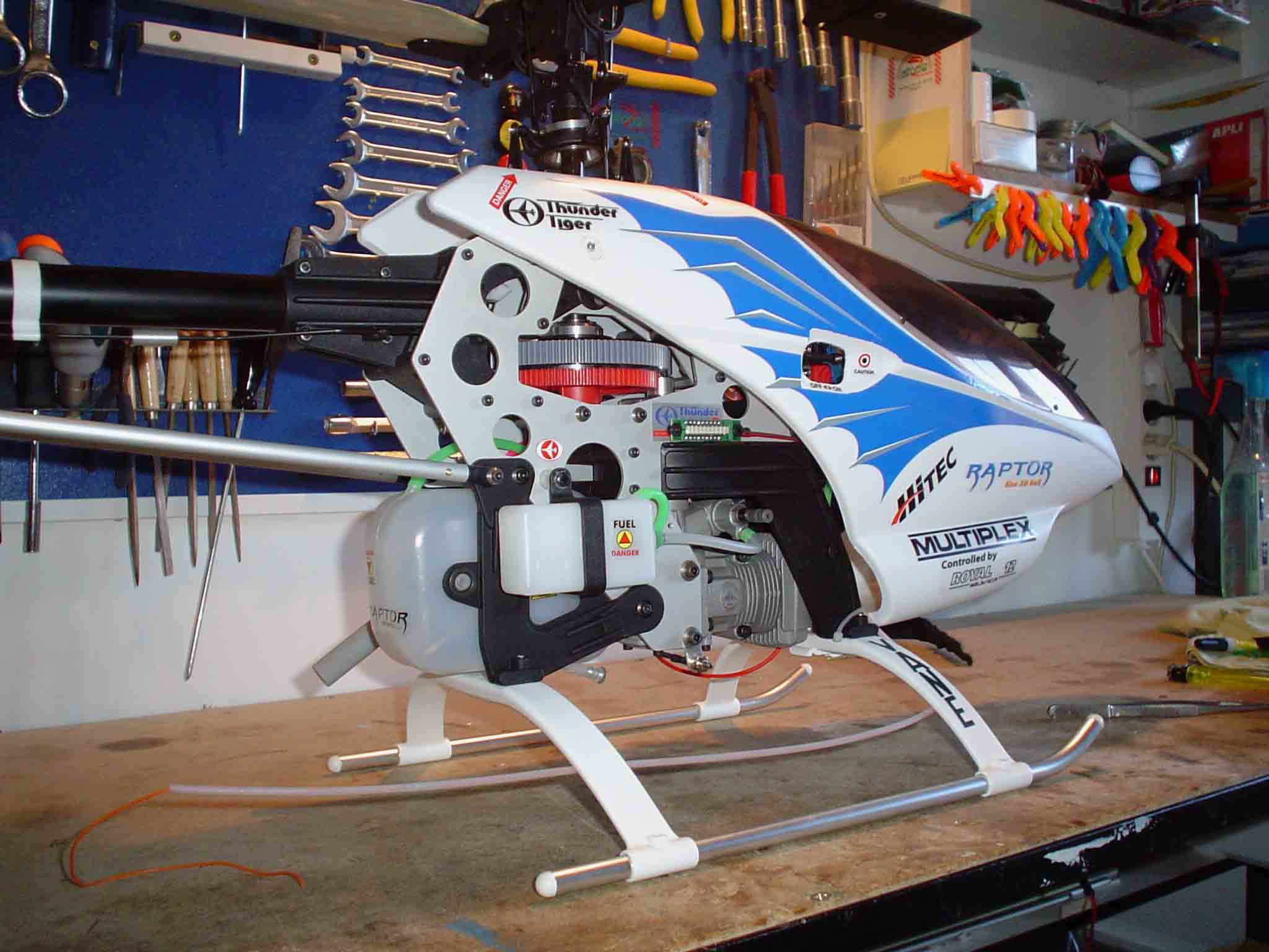

:D :D :D :D :D
SE ACEPTAN OPINIONES

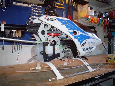

Por Nofre Vidal
#55964
:) :) ¡¡¡¡¡ 8) 8) Que chulo¡¡¡¡¡ 8) 8) guapo, Se nota que soy el padre de la criatura :D :shock: :shock: a ver lo que dura :shock: ya ya ya la ultima :wink: :wink:
:!: UN SALUDO A TODOS ,OS IRE INFORMANDO COMO ME VAN LAS COSAS CON MI CRIATURA :!: :?:
Por emiza
#55976
muy guapo si señor
ahora cuidalo como si fuera un coche nuevo
"que vale muchos dineros"
por cierto hechale una gotita de locttitte en las 3 anillas blancas que sujetan el reenvio del servo de cola a las palas de cola
normamente de mover el stick se van desplazando del sitio y te pueden llegar a bloquear o a hacer que se fuerce el movimiento.
hay gente que le pone una bridita delante y otra atras de la anilla pero son 6 bridas.
yo on el loctite me va p.m
muy guay si señor
ya contaras tu primer vuelo

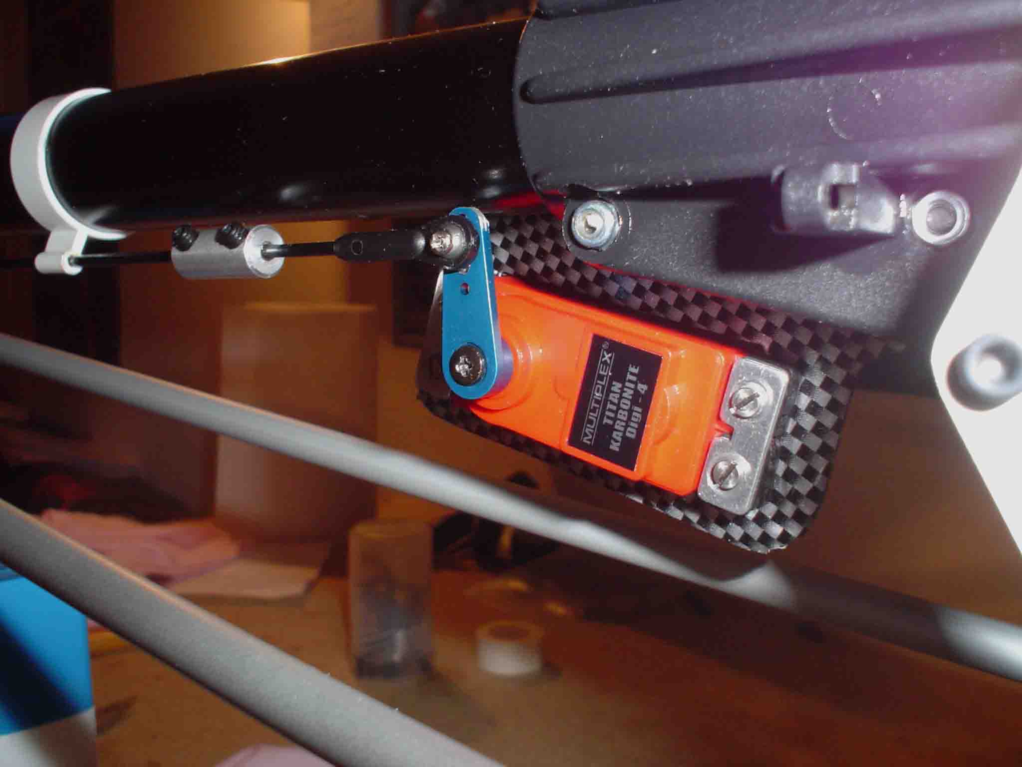

Por Raptoriano90
#55989
Te contesté al privado pero no se si habrá llegado ya que me da un error.
Bonito aparato :wink:

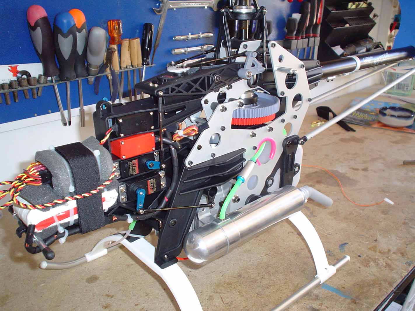

Por lo que puedo ver no tienes montada la bandeja en carbono que va entre los patines y el chasis, móntala.
Y te recomiendo también montar una bandeja para situar el servo de la cola en la cola... de esta forma gana mucho el heli.
Saludos y suerte !!!

Por Juanjo Munar
#56201
Hola Nofre;
Primero de todo enhorabuena por tu 10cc, verás como no tiene nada que ver con un 30.
En cuanto a lo del combustible te aconsejo el Cool Power para helis al 15% de nitro, después puedes elegir hasta un 30%, pero debes ser tu quién decida. Lo puedes encontrar cerca de casa, en www.helimania.es de Porto Cristo.
Una observación, en la foto se puede ver los brazos de los servos, dime, en el cola, ¿Está la bola a 13,5mm del centro?, es que me parece, a primera vista que está a menos. Ya me dirás cosas.
Saludos y buenos vuelos
Por Nofre Vidal
#56282
Hola, Juanjo lo del servo de cola lo modifique con una pieza echa por mi, que la saque del catalogo del raptor, haciendo copias y aumentando con la fotocopiadora y mas o menos a salido correcto y este fin de senmana e dado unos cuantos saltitos y la verdad es otro mundo, los nervios, el saber lo que tienes en las manos y lo que vale y que no te puedes equivocar, por que si te equivocas........ya sabes :twisted: :twisted: pero bueno de momento poquito a poco nos vamos conociendo y cada vez me gusta mas ,lo del combustible lo hago yo mismo al 15% de nitro 20%de oil(para el rodaje) y metanol creo que esta mezcla va bien :shock: ¡¡¡de momento¡¡ Bueno un saludo y os pondre alguna foto de mi primer estacionario que creo que sera pronto :?: :wink: :wink:

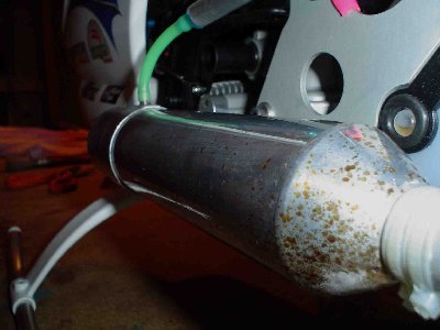

Por Nofre Vidal
#56285

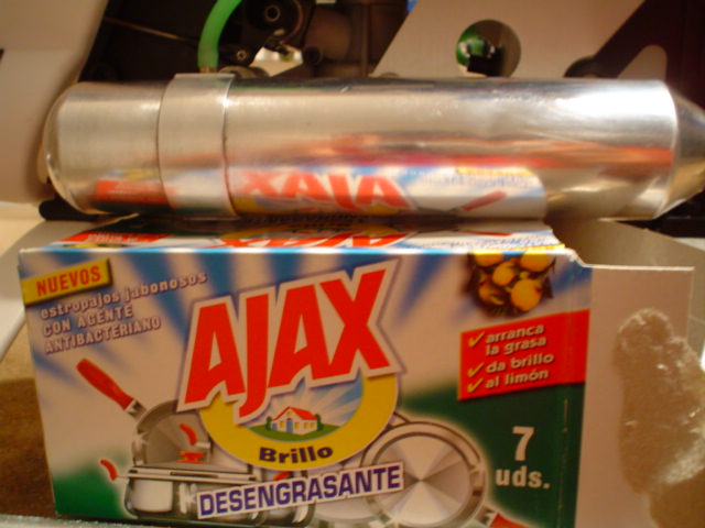

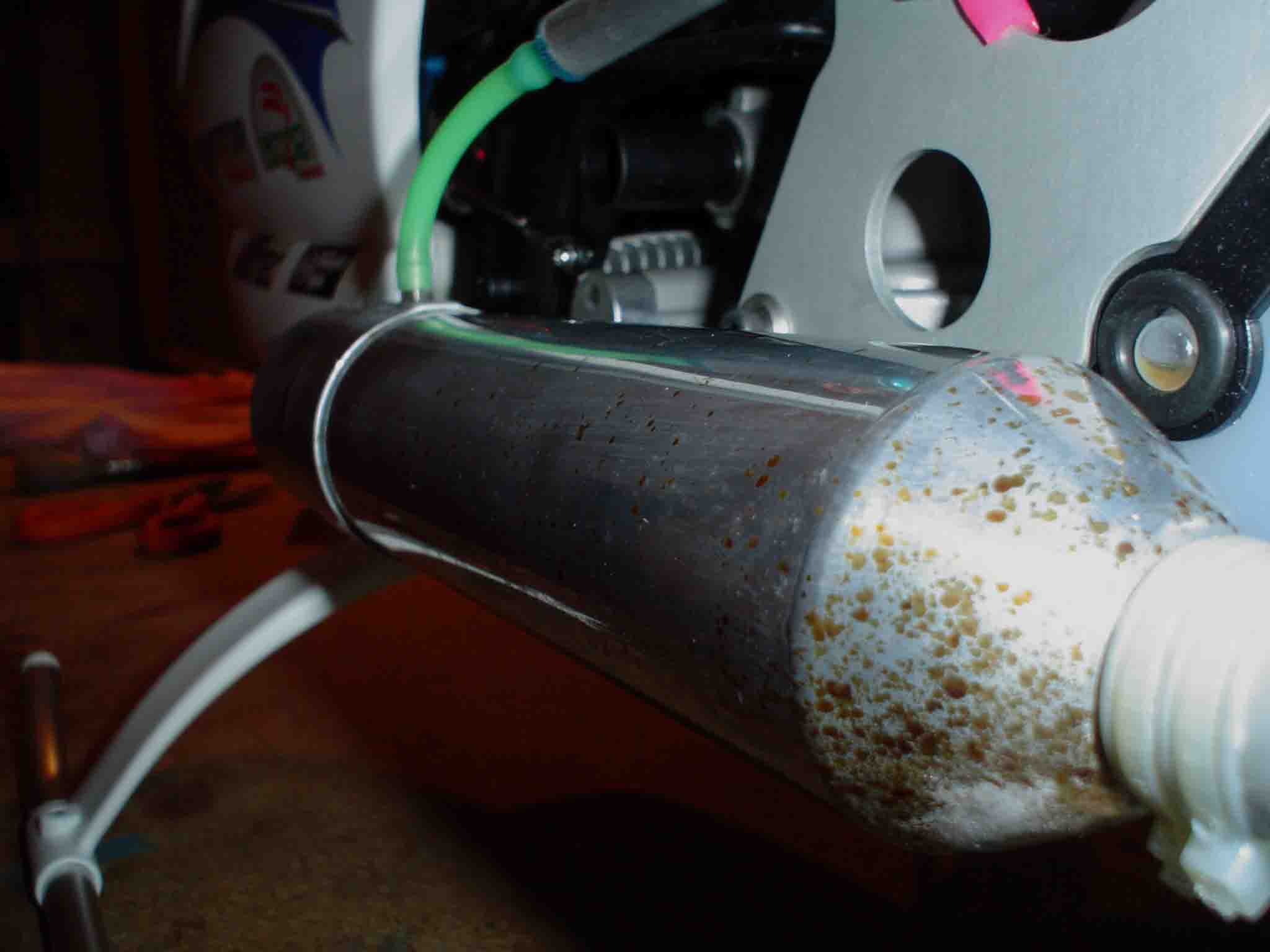

POR CIERTO COMO SE PUEDE LIMPIAR EL ESCAPE SIN DESMONTARLO, YA SE QUE CON ANTICONGELANTE SE PUEDE PERO NO QUIERO DESMONTARLO :wink:
Por Juanjo Munar
#56294
Hola Nofre;
Me alegro que empieces a darle "caña" al "molinillo". Oye, muy bien esa pieza de carbono, hace unas semanas monte un 90 SE y es clavadita, y el ajuste del brazo del servo se ve mucho mejor que el anterior.
¿Ses Salines?, ¿Pero no es una "trobada" de ultraligeros?, pues yo no creo que vaya, no me han invitado, pero a lo mejor irá algun amigo si es de ultraligeros.
Lo del escape no sé como lo puedes arreglar, pero por mucho que limpies si usas segun que tipo de aceite te hará estos manchones tan feos, creeme yo me hacia la mezcla y desde que probé la que te digo me olvide de estos problemas, más embudos, garafitas, medidores, etc
Por Nofre Vidal
#56656
:D problema resuelto para limpiar el acite del tubo de escapa esto funciona de perlas y no raya :D :D alguien lo dijo por ahi
Por Juanjo Munar
#56779
Joder.....ajax pino¡¡¡¡¡, ya no puedo estar sin él¡¡¡¡¡¡ :lol: :lol: :lol:
