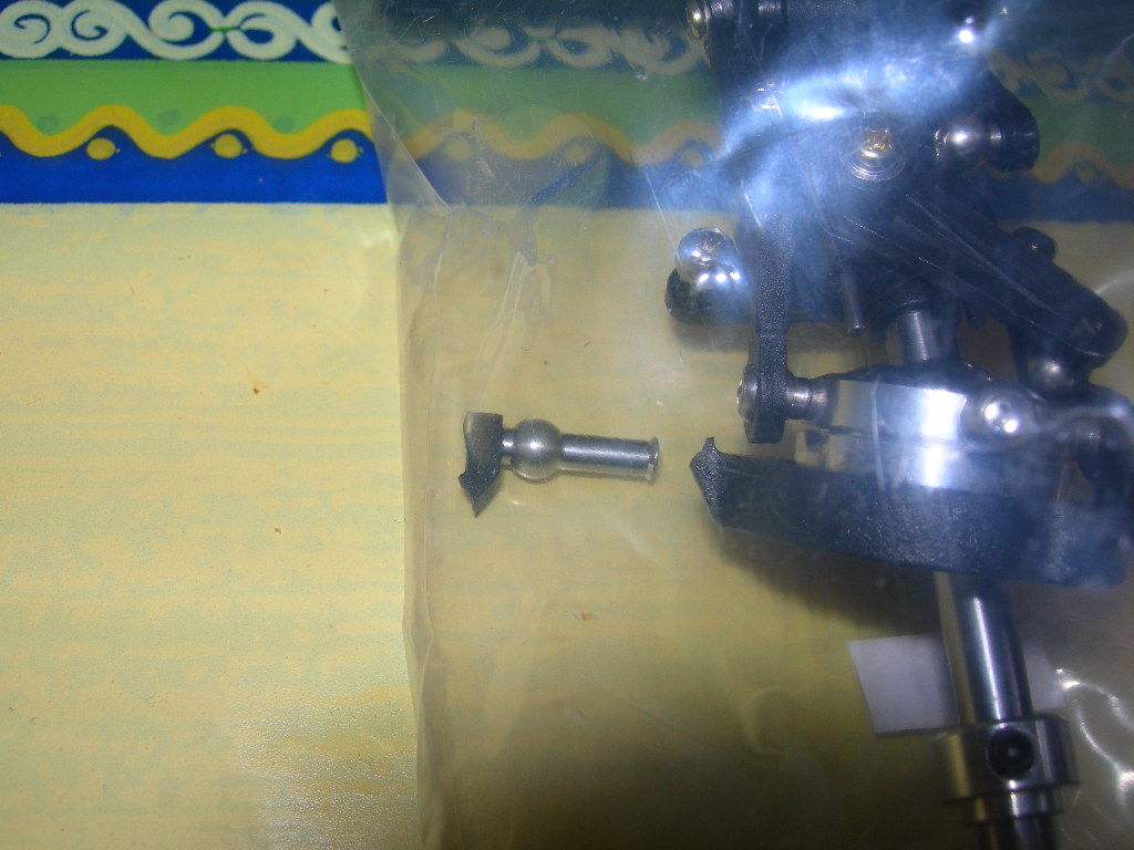

Hola, pues mi heli salio de hong kong el 29 de Diciembre, y ya me ha llegado esta mañana, increible pero cierto, 289 euros portes incluidos y sin aduanas de por medio, pero hay un pero, la parienta no me deja tocar la caja hasta el dia 6, dia de reyes, lo unico que he podido hacer es comprobarlo a ver como venia y eso, y me dado cuenta que el plato ciclico de plastico tiene el pin antirotacion roto, cosa que me da un poco igual por que tb venia el de aluminio, junto con la caja de cola tambien en aluminio, ese es el inconveniente de meter en la misma caja las dos baterias el gyro y los servos, pero bueno, el vendedor muy amable me ha pedido fotos y eso a ver si me lo cambia, si no me lo cambia, me da un poco igual, pero ya me estoy comiendo las uñas por que no puedo montarlo, por cierto, algun consejito antes de empezar con el montaje?? o simplemente sigo el manual?, por cierto, no merece la pena pegarla con ciano verdad??

Lo de pegar con cyano el pin anti rotacion, en mi opinion mas bien no, piensa que te juegas mucho en caso de que se despegara en pleno vuelo.

Hola, ni se te ocurra pegarla, esa pieza ni la utilices, te vas ha arriesgar para nada ya que te va ha durar como mucho un vuelo, cambiala ya!!!.

5, 4, 3, 2, 1 ...... Ya puedes empezar a montar, lo primero quita los tornillos y las bolas al plato ciclico de plástico y tira el plato a la basura :lol: , y luego a tomartelo con calma, pontelo todo encima de la mesa e identifica las cosas.
