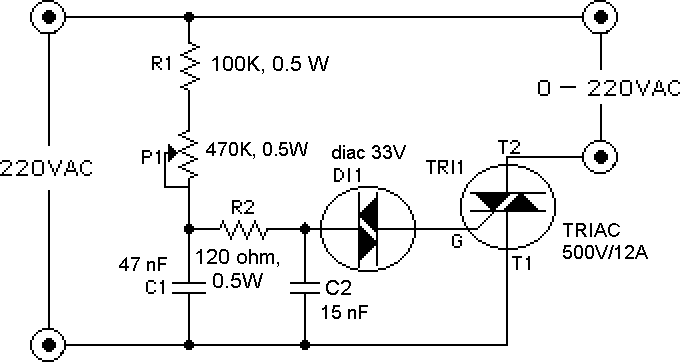

Por Juancar
#214
O control de fase, como se conoce por estos lares.
Te dejo el circuito y de paso aprendo a poner fotos :wink:
