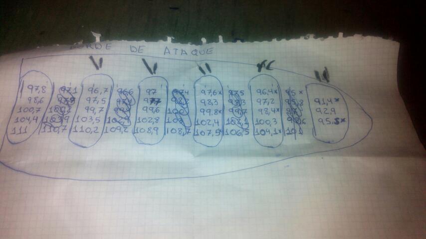

bueno, después de unas cuantas semanas probando y compartiendo conocimientos con distintos compañeros tanto fuera como dentro del foro, la vela hk a volado.
vuela bastante mejor de lo que esperaba hacia viento y me di cuenta que el motor se quedaba corto, ahora le pondré uno de unos 500W prefiero que sobre y una batería de 4000 mah, hélice 10x4.7, en la prueba iba con uno de 215W y batería 2200 3S y se calentaban tanto el motor como la batería y no iba bien. el peso de la góndola por frenos es de 1250 y ahora con el equipo nuevo rondara los 1400, balanceaba un poco y espero con este incremento de peso solucionarlo. saludos y buenos vuelos.
PD: Gracias al compañero J.Ivan que me dio un empujón cuanto estuve apunto de abandonar. saludos Iván
