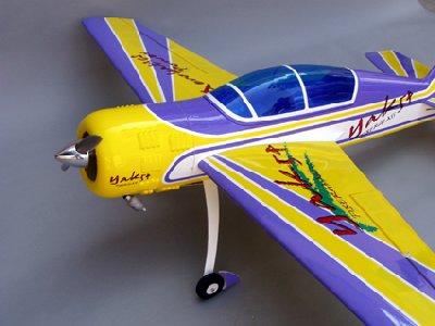

Alguien me puede decir algo acerca del yack 54
http://www.nitroplanes.com/cmpyak54arf1.html
estas son sus especificaciones:
Wing Span: 71.5"
Weight: 11.67lb
Length: 61.5"
Wing Area: 806sq.in
Wing Loading: 32.89oz./sq.ft.
Engine Required: 2c 108 ~ 160, 4c 120 ~ 140
Radio Required: 4 Channel 6 Servos
Estaria interesado en ponerle un 26 cc , seria demasiado?
Creo y si no me equivoco que un 26 equivale a un 108 verdad?

yo creo que con el 26cc se quedaria cortito ya que te recomiendan de 108 a 160 glow y el peso del 26cc con sus accesorios es mucho mayor a la de un glow, entonces el avion te saldria mas pesado, pero seguro que volaria de maravilla, si pasa de los 4,5kg " me parece que era" con el 26cc olvidate de hacer 3D, yo no se cuantos kg seran las libras que te pone hay, pero si pesa al rededor de los 4,2kg podria ponerse el 26cc, y yo en nitromodel compre una vez una piper que costava 100$ y con portes i todo me salio por 160$ " si no recuerdo mal" y era un precio bastante mas considerable que aquí en españa, pero en aviones de esa envergadura no lo se, haz una prueba de comrpa haver lo que te dice la pagina web, luego en los comentarios pones que quieres que te envien la caja como regalo, y asín los de las aduanas no te pillan, pero hay veces que si " ami me pillan casi siempre :roll: :? " un saluote

okay, he estado revisando mis revistas y lo he encontrado, si que es de jaamara, pero los aviones de jamara de 1,80 ya empiezan a ser " aviones", este avion gracias a su fusilaje en fibra y todo el rollo mide 1800x1565 i pesa 3500kg, yo creo que con el 26cc podria ir bien, pero cuidado, en la revista solo te recomiendan glow " no pone nada de gasolina" te recomiendan un 120 o 140 " para vuelo mas extremo", un saludote

Hola calmato, yo acabo de estrenar un Funtana 140 de SebArt, y le tengo montado un MVVS 26CC, eso si con resonante, y con una 18x8 Menz, me coge en el suelo entre 8100 y 8300 rpm, el avion me pesa 5150kg y te puedo asegurar que es mas que suficiente para hacer 3D.

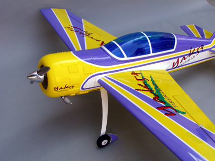

Por Dario V
#491130
Hola:
Una aclaracion un motor de 26CC es un 160 y no 108 como pregunta calmato al principio
Yo tengo ese modelo que se muestra en las fotos ( es de la CMP http://www.cmpairplane.com/aerobatic/Ya ... 0Size.html) sin armar y me compré un SPE de 26cc (hoy me llegó)
Todo chino, veremos que pasa

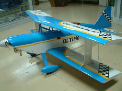

Por calmato1975
#491591
aunque ahora el tema se me complica ya que en la tienda de axarmodel hay un ultimate 3d precioso, aun no disponen de el pero me gusta mucho ese avion mas que el yack.Alguien me puede aconsejar???
es mejor el yack o el ultimate, son dos aviones distintos??? vuelo distinto, cual sera mas dificil de controlar?
Estos son sus datos
Envergadura =1400mm
Longitud= 1530mm
Peso= 4500g
Motor- 26cc gasolina, 140 4T, 120 2T
Radio. 4 canales
