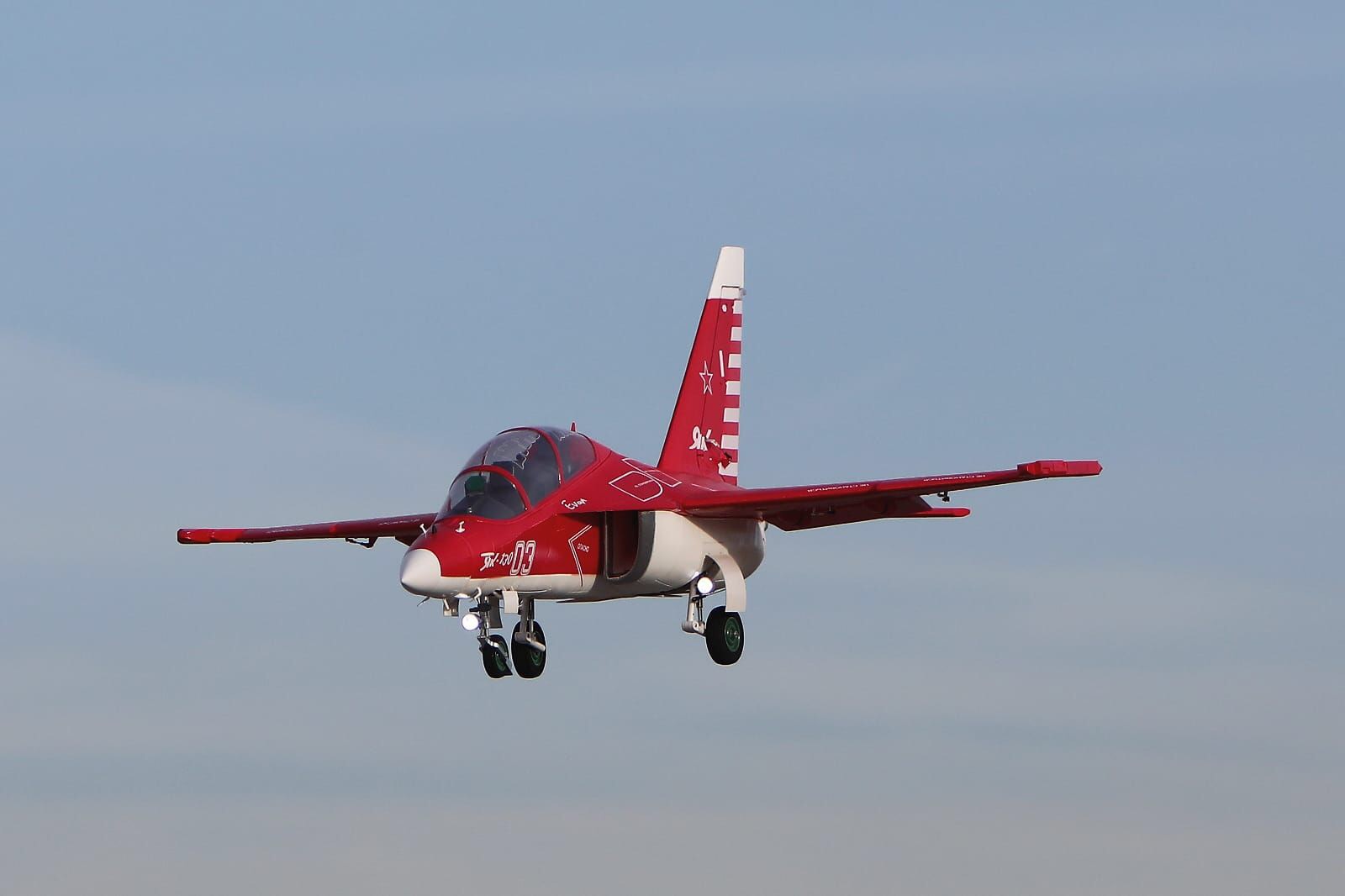

Hola a todos,
Quería preguntar si alguien tiene este avión en configuración 8s y que baterias lleva.
Le he hecho la coversión a espera de comprar las baterias y veo que 2 de 4s 5000mah me van a obligar a modificar el hueco. El tema es que si con 2 de 4s y 4000mah sería sificiente para un vuelo más que seguro, en videos he visto que en la presentación del avión cn esta versión lo volaban con 2 de 3600mah, está claro que la duración se resentiría y la idea sería baterias del tipo grafeno de 65/75C.
¿qué opinais?

Hola .. yo lo tengo pero en versión 6s ...primero por que creo que no necesita mas... pero si es verdad que la diferencia de la noche a la mañana fue el cambio de batería que me aconsejaron en la tienda y que según fui usando fue dando mas rendimiento... segundo al usar otros aviones que usan 6s puedo usarlas sin tener que tener varios tipos... casi todos los edf de 90 usan 6s .. el avión es una pasada.. pero has de tener siempre motor en los giros cerrados .. pero esto es en casi todos. en aproximación y con las luces es bestial ... .por cierto las baterías son dinogy grafheno2.0 5000 70c y las comercializan aquí en España

Preciosa foto, el avión es espectacular.
Yo los que tengo son de 70 mm 6s y los vuelo con turnigy heavy duty de 3300 mah. Y van bien. Pero duram muy poco, en el avanti 4 minutos, pero en el F18 3 Minutos y el F16 2.30 Minutos.
Algún día pasaré a los 90 mm.
Gracias por compartir.

Me pondre en breve con ello, estoy barajando diferentes posibilidades para colocar las 2 baterias 4s grafheno panter de 5000mah sin tener que hacer ningun estropicio al avión.
Referente a si le hace falta o no, dire que donde le notas falta de potencia es en el despegue, cosa que se soluciona dejandole correr, por lo demas el avión es capas de volar casi al 50% de motor en vuelo nivelado y en los aterrizajes no es nada critico y si muy noble.

Pues no lo tengo tan claro, en mi caso penalice mucho el peso por meter 2 4s de 5000mah turnigy phanter que pesan mucho. Es posible que con otra marca o de 4000mah podriamos haberle sacado más partido
