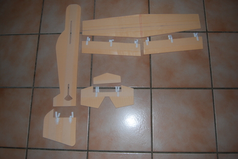

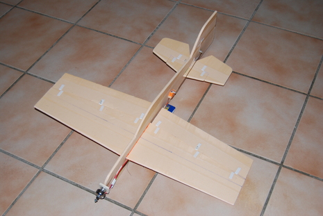

Por laure_f_o
#1109437
Bueno, pues nose. Este es mi primer 3D y los planos parecen que son para 9mm por las ranuras para las alas. Asi que ahi voy. He comprado una placha de EPP Extruido y he cortado plachas de 9mm. Como ahora no tengo barillas voy a probar una tecnica que utilizo para reforzar las alas de EPP. Encontre en un chino un rollo de regilla de fibra adhesiva. Pegando la regilla y pintandola con cola blanca tiene una rigidez consirerable pero un aumento en el peso de entre un 20 y un 50 % en funcion de las tiras que se pongan. En mi caso el modelo alcanzara unos 150gr mas la electronica, calculo unos 440 gr. sin la fibra el modelo pesaba unos 92 gr. Os pongo unas fotos para que veais la cosa como es.
Una duda que tengo es sobre el CG. Los planos tiene dibujado donde colocar la barilla de carbono en las alas, supongo que ahi ira el CG, no?

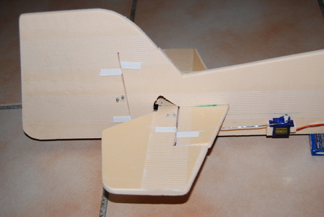

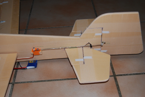

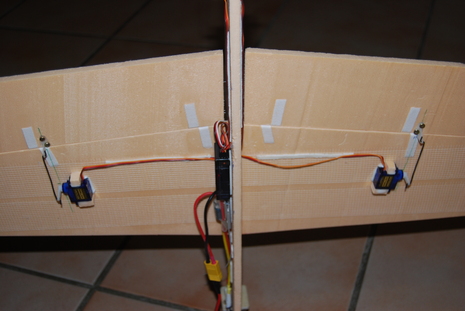

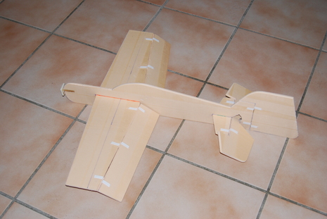

Por laure_f_o
#1109970
Bueno ya esta terminado. A ver el primer vuelo.... no me ha quedado bien el timon de profundidad y de direccion en cuanto a las visagras, tienen olgura. quizas las rearé. Una fotitos...
Y un pequeño video, http://youtu.be/2VGiw7lCu1M
