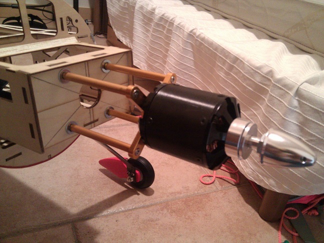

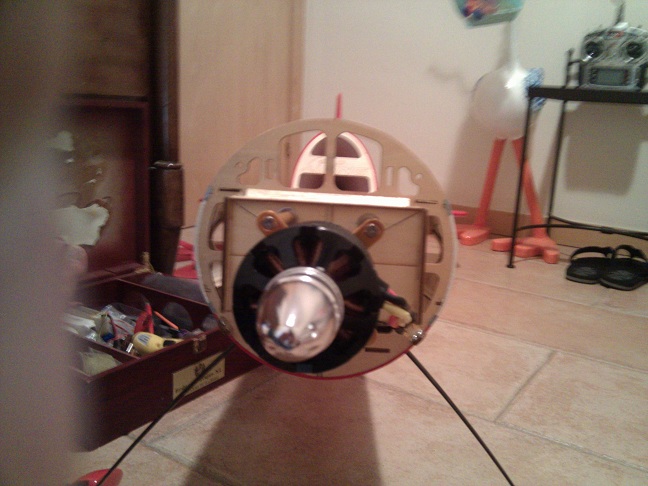

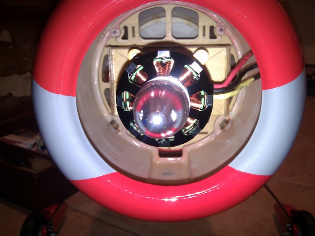

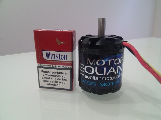

Buenas tardes, ya vuelvo a estar aquí...

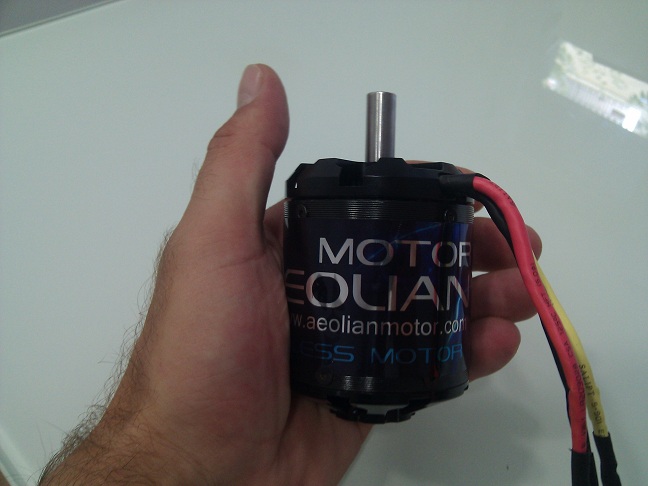

Durante los últimops dias del mes de Julio y el tiempo que tuve de Agosto he montado el avión y he echo un pequeña selección de fotos de las fases del montaje así que durante unos dias os la iré colgando.
Así que aquí van las primeras.
Motor Aeolian 63-64 de 270 kw

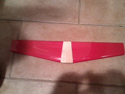

Por Bernat Batista

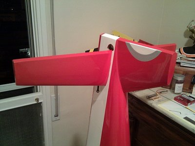

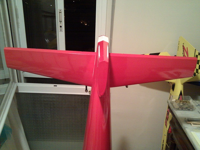

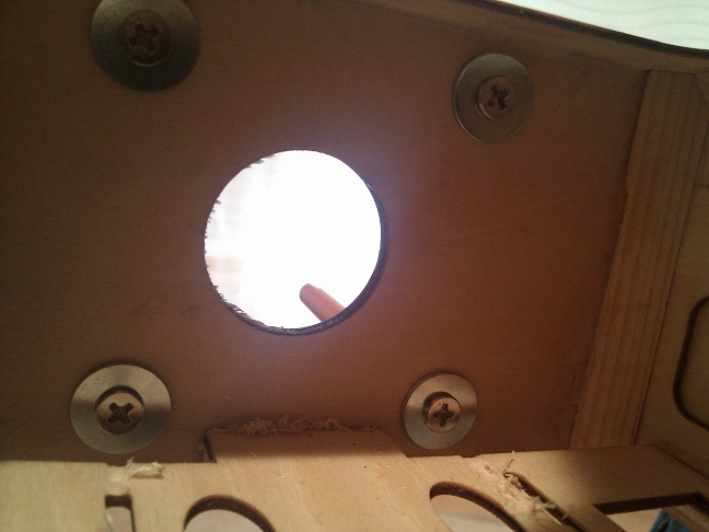

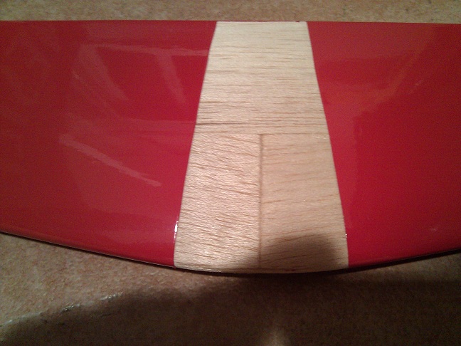

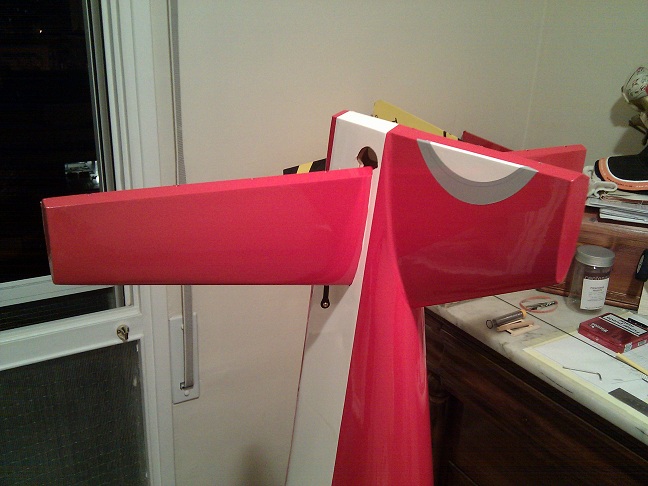

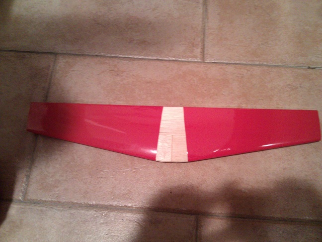

#1080959
Colocación del estabilizador de profundidad.
Retirar oracober de la superficie a pegar.
