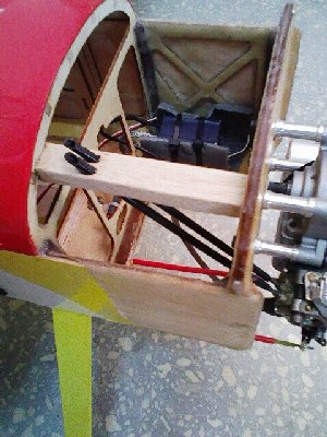

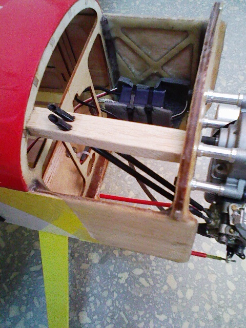

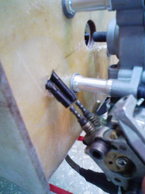

#474372
Hola a todos.
Lasser,mi padre está terminando uno como el tuyo y le hemos puesto unos tubos d e plástico (funda exterior de mando) que va desde las agujas hasta la carena. De esta forma podremos ajustarlo con la carena puesta. Yo tengo el mismo sistema en un edge y va fenomenal.
Te pongo unas fotillos hechas con el movil. :oops:
Saludos :wink:
Por JAM
#474373
Se me ha olvidado esta :oops:

Por lasser
#474579
JAM escribió:Hola a todos.
Saludos :wink:
La idea es muy buena, ya que uno de los grandisimos fallos de este conjunto motor/avion es que las agujas son inaccesibles sin tener que desmontar todo el morro. Por la foto veo que los tubos hacen de guias para un destornillador ¿es asi? o ¿los habeis pegado a las agujas y son ellos los que giran?.
Por JAM
#474638
Hola a todos.
Si señor, hacen de guía para un destornillador. Sólo se ven un par de agujeritos en la carena y en cualquier momento puedes ajustar con motor en marcha y tacómetro en mano.
