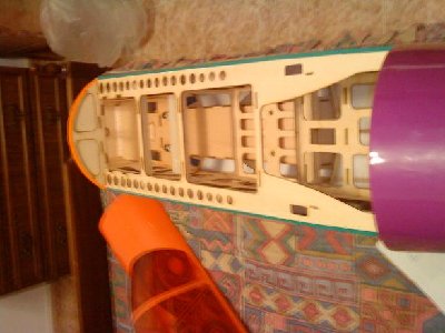

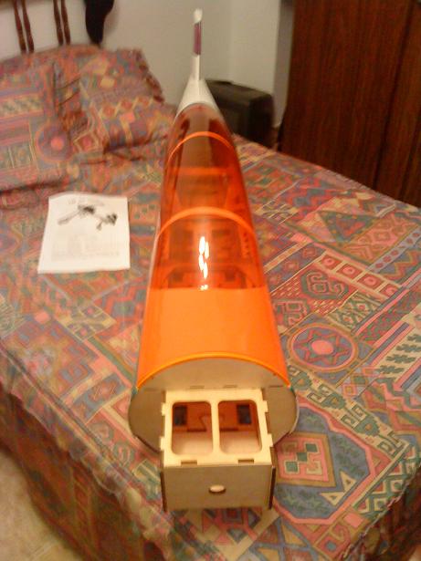

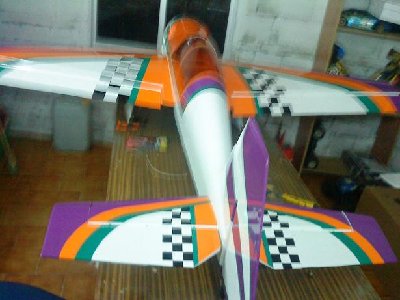

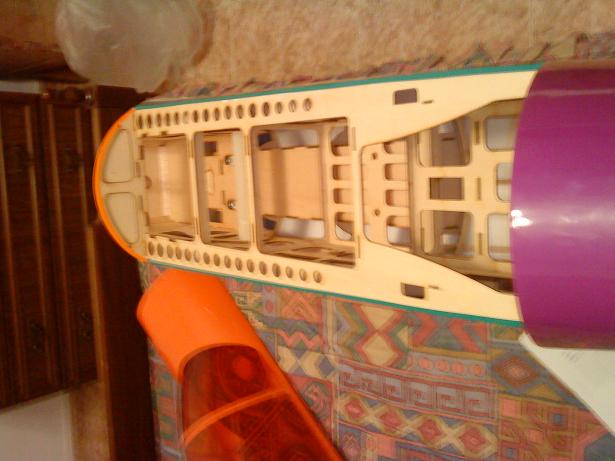

hola a todos,ace un tiempo compre un yak 54 50cc y asta la fecha no he decidido empezar a montarlo.queria comentar con vosotros el tema de la electronica aver ke os parece.los servps me e decantado por los tower pro mg946r ke asta la ora me as ido fenomenal,centralita power box evolution con baterias lipo 7.4v 2200ma 20c y recptor futaba r6014 de 2.4 ghz,para la alimentacion del dl50 habia pensado poner otra lipo como las antes mencionadas junto un ubec ppara estabilizar el voltaje y un interruptor optoacoplado para el corte desde la emisora ke es un futaba ff10.ke tal veis esta electronica???intento subir fotos xr no puedo?como lo haceis???
aki el fuselaje
el fuselaje tiene muy buena pinta

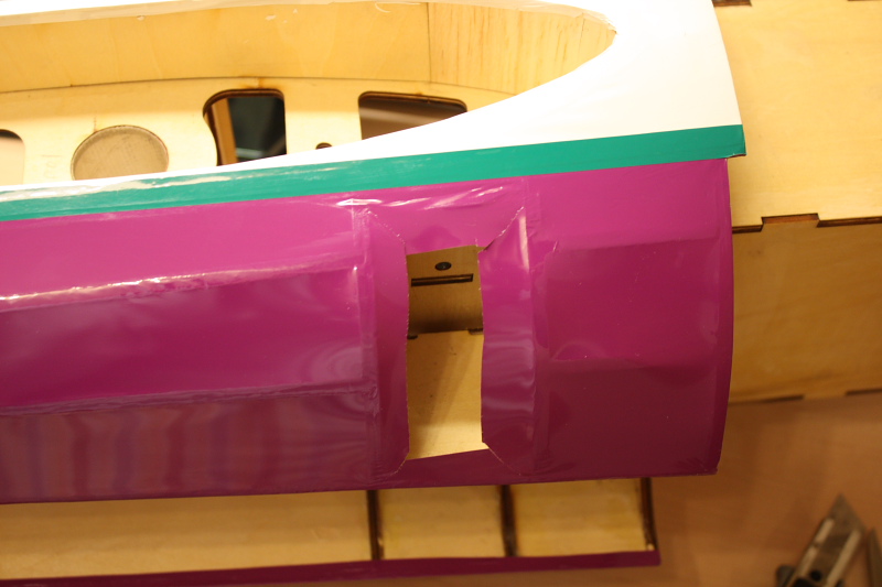

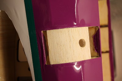

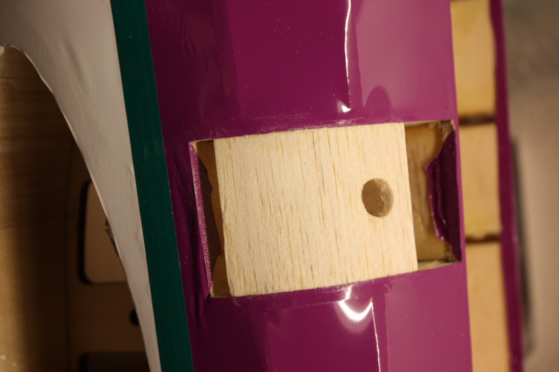

aki empeze a colocar el tren delantero cortando con cuidado el oracover ke viene todo totalmente tapado,y al ver esto me a surgido una duda.mirad como viene preparado el fuselaje para un canister,la duda es un canister o una pipa resonante???os dejo una foto del fuselaje para ke le echeis un vistazo aaber ke opinais

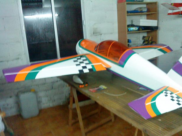

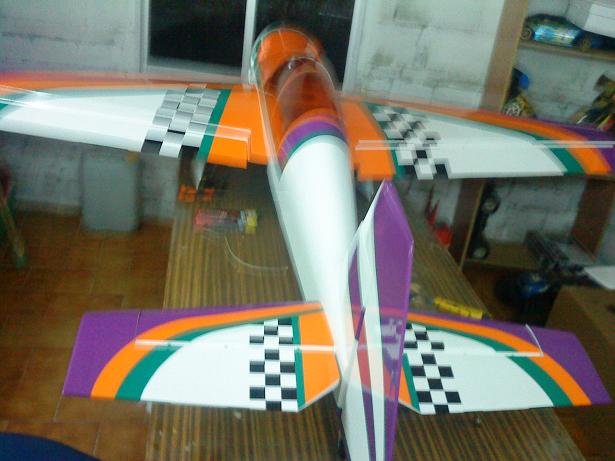

aki os dejo una foto del bichillo montado para ver como quedaba,os ire poniendo mas fotos del montaje para ke me ayudeis.un saludo

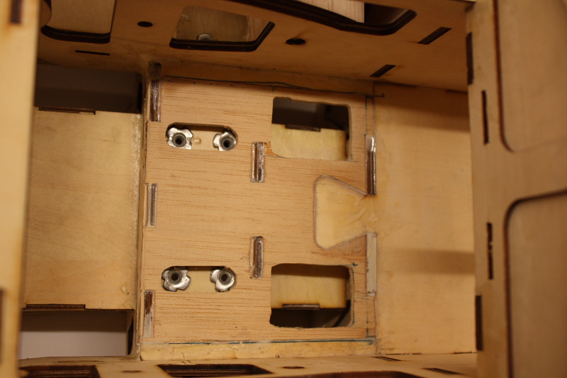

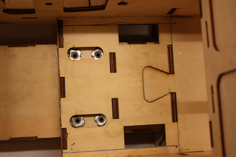

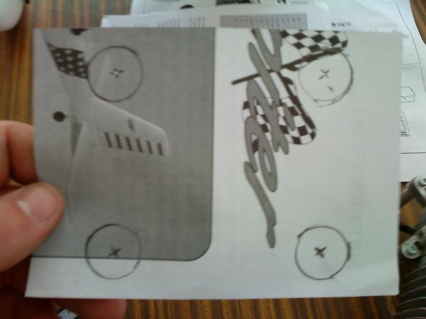

bueno pues despues de pegar todos los tornillos con fijatornillos tal y como me dijiste me e puesto en la zona del motor,la verdad ke no sabia x donde empezar a meterle mano,jejjee.e realizado una plantilla con la misma medida de la bancada de avion y e centrado el motor en dicha plantilla

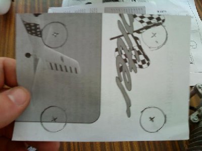

una vez todo bien centrado lo e pasado a la bancada del avion y e marcado los agujeros
plantilla
bancada

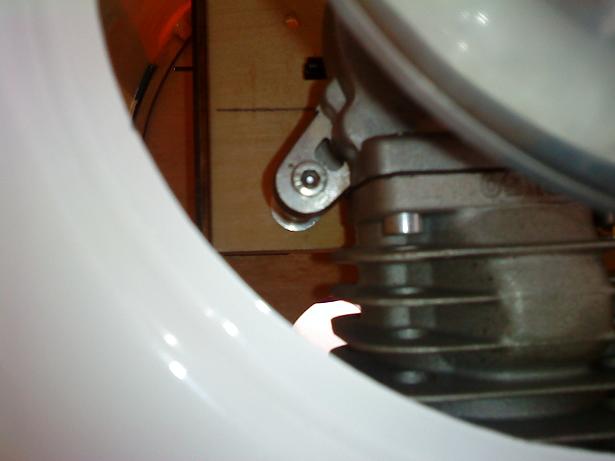

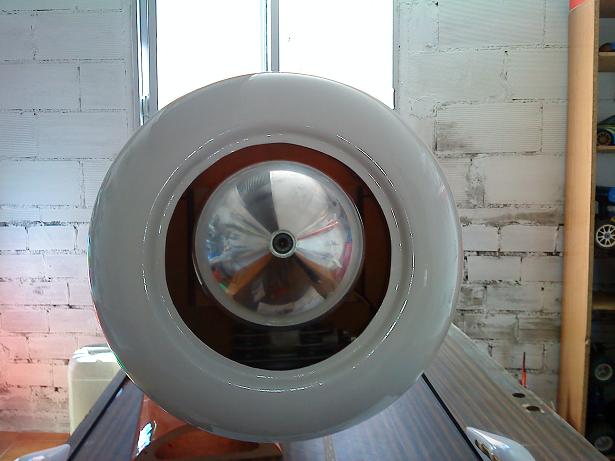

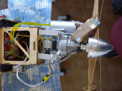

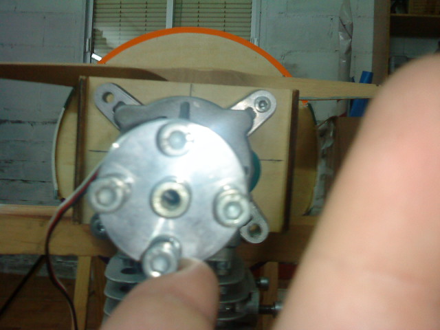

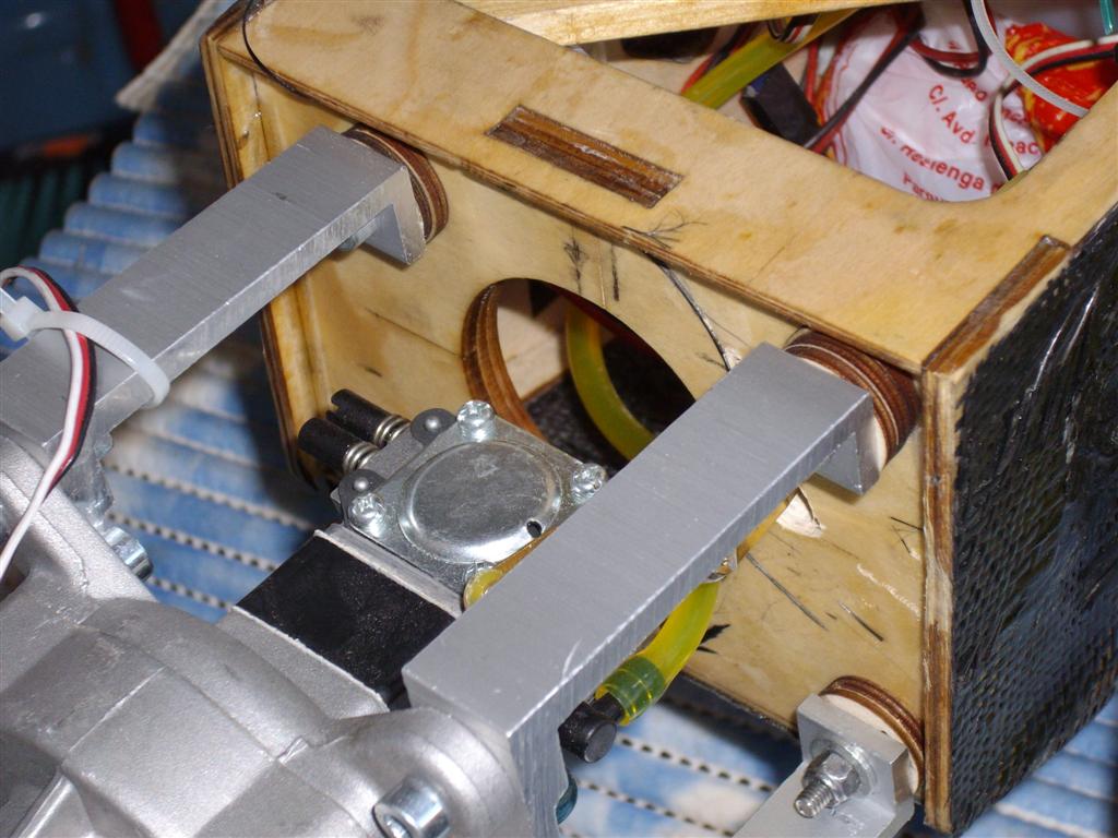

despues de hacer los agujeros y montar el motor me encuentro con esta sorpresa,el cono no me queda centrado!!!!!!!!!!!!!!
total empiezo a mirar x todos lados pero no puedo bajar mas el motor de altura xk mirad donde se queda en esta posicion
a ke se debera????sera defecto de la carena???o simplemente es xk tiene ke kedar asi???

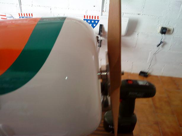

otra pregunta,la distancia de carena a la helice es de 3 cm,es una buena medida para el mayor rendimiento de la pala???os dejo una foto
motor montado con cono
motor en la posicion mas baja
distancia de la pala a la carena

A mi me quedo perfectamente centrado, no tendrás el desvió en la colocación de la carena?
referente a la distancia de la pala con la carena esta bien, ademas te ayudara a encontrar el CG, ya que estos aviones el CG esta estudiado pensando con la colocación del canister.
El cono te ayudara a refrigerar el motor y con el peso a encontrar el CG. Al final vas a colocar canister o pipa?

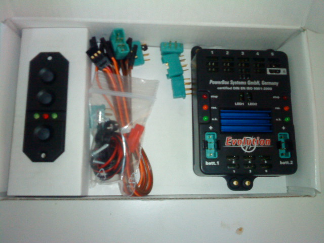

pues poco faltara,mañana recibo la centralita power box y todos el equipo de electronica.creo que el problema de la carena viene a raiz de ke el aro de madera ke rodea la carcasa x el interior para atornillarla al fuselaje,viene pegada un poco desviada.la e despegado con cuidado y e vuelto a pegar en su sitio y se a quedao perfectamente centrado.
lo del tema del escape tengo la cabeza exa un lio,ya ke quiero algo ke me valga para en un futuro conectar una bomba de humo.tu ke pondrias????mañana cuelgo fotos de todo el ekipo de electronica y demas.

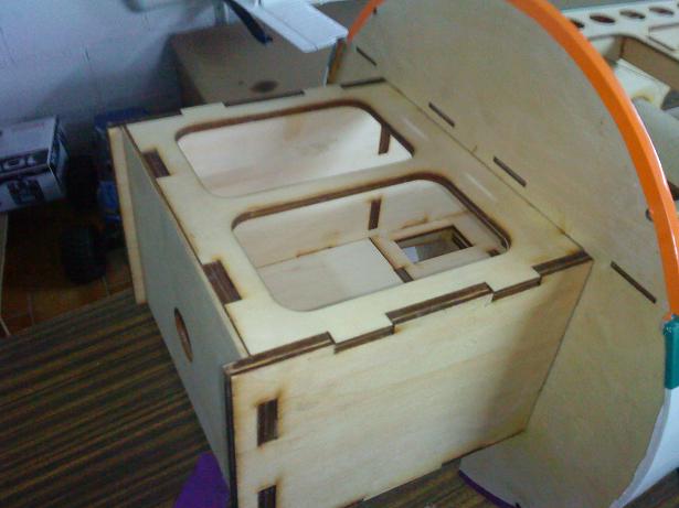

la zona de la bancada de motor deberia de reforzarla con un poco de poxy diluido o no???es ke la veo un poco endeblilla

Yo en la parallamas la reforcé con unos listones de pino y un poco de epoxi. Respecto al tema del humo lo siento nunca me dio por utilizarlo y estoy pez en el tema.

La parte del tren la reforcé porque leí por aquí que se habían roto muchos trenes con aterrizajes suaves, yo por la parte interior corte el fondo para poder ver si estaba o no pegado y efectivamente las maderas ni tan siquiera se tocaban así que aunque un coñazo di el trabajo extra por bueno.
También he tapado el hueco que deja el tren, queda más chulo :mrgreen: .

También reforcé la bancada con epoxi y le puse dos listones triangulares y como delicatessen .... lleva frenos en las ruedas :mrgreen: , una vacilada.... pero es que tenemos una pista muy cortita en el club :| .

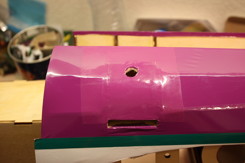

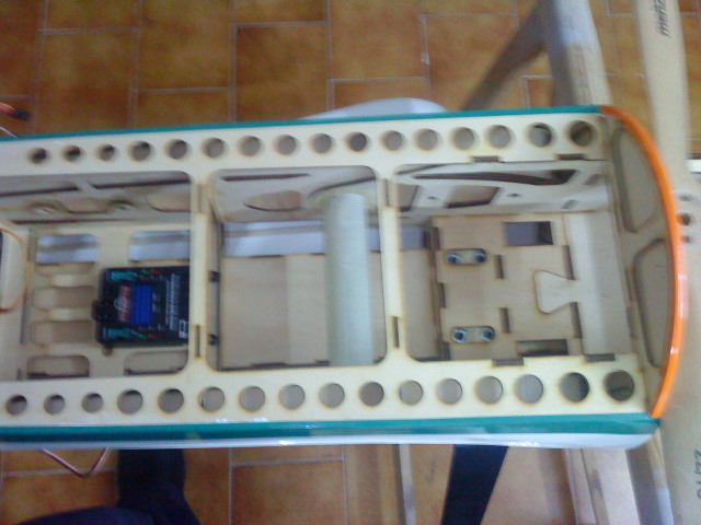

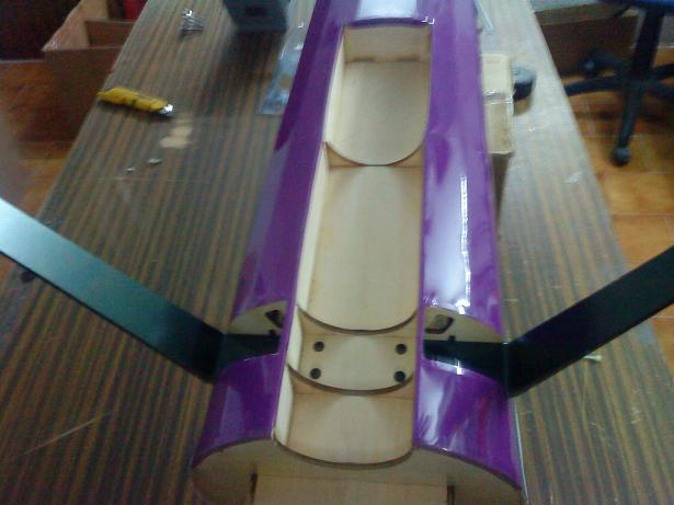

Lo primero es repasar todo el avión para ver donde le falta pegamento.. hay más de un sitio te lo aseguro.

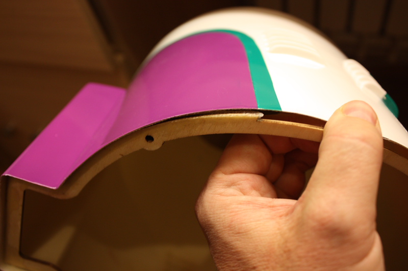

Lo siguiente es lo del tren, viene cerrado y hay que cortar el chinokote.
Cortar el chinokote..

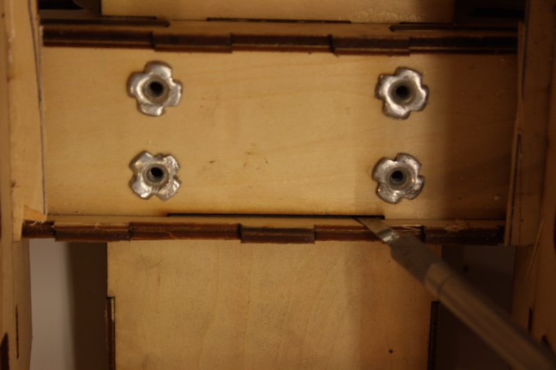

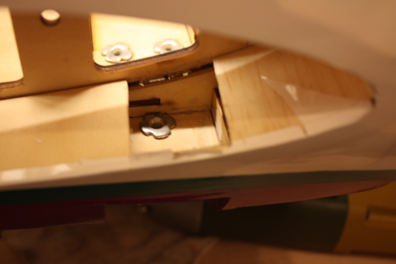

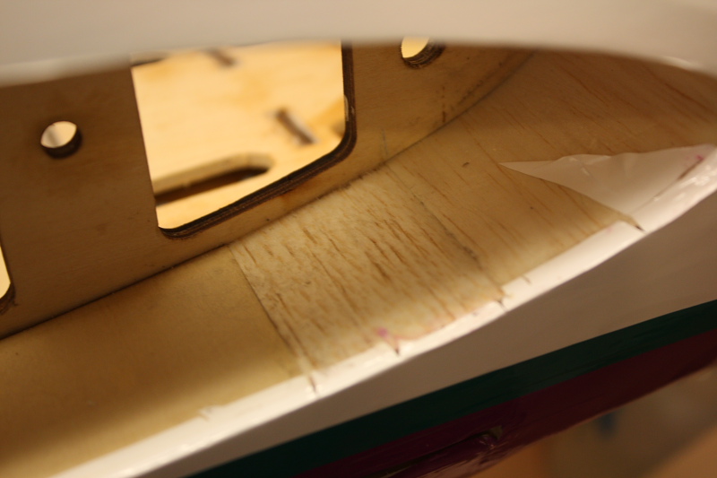

Luego si apetece :mrgreen: hay que reforzar la zona del tren, en el mio venia sin pegamento, lo malo es que para esto tuve que cortar la madera del fondo por las rayas que se ven en la foto.
Fondo
Como se ve en la siguiente foto, se ve que el trabajo no fue en balde ya que no es que hubiese poco pegamento es que sencillamente no había, como se ve en la foto el cutter entra sin tocar nada.
cut
Al ver lo mal que estaba, decidí abrir también los laterales para pegar todo lo que podía.
lateral

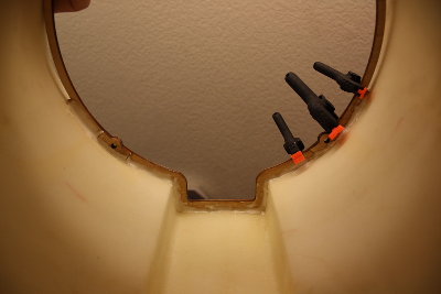

Despues de pegar todo con fibra y microbalones toca cerrar y poner un parche de monokote.
El fondo no me quedó muy fino que digamos.. :(
Parche del fondo
El del lateral quedo un poco mejor.
Parche lateral

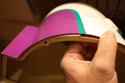

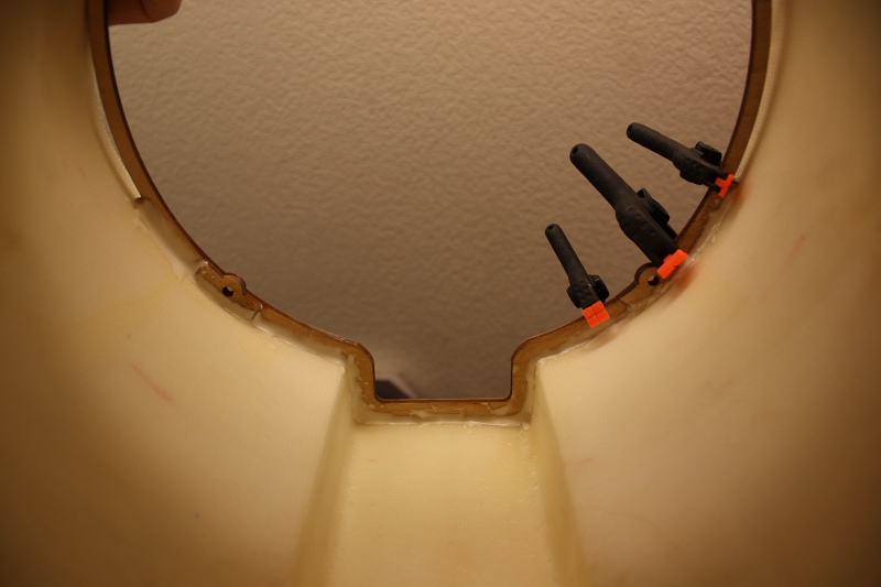

Capot despegado
Así venía originalmente, sin pegamento.
Así que más epoxi y microbalones
Pegado refuerzo capot.

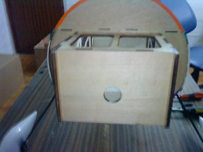

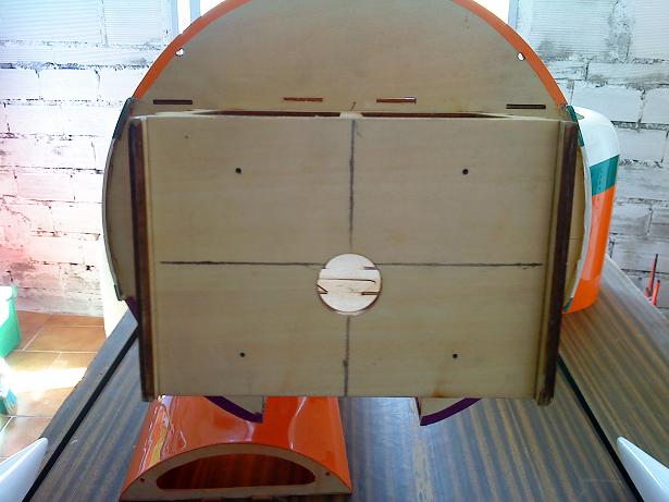

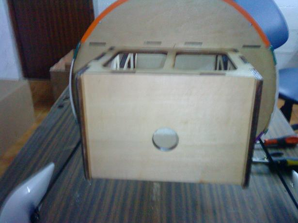

Referente al centrado del motor, el agujero de la cuaderna parallamas es el eje longitudinal del modelo. Con la plantilla del motor, la interseccion de la cruz de la plantilla ha de quedar en el centro exacto de ese agujero.
Si te fijas, centraste el motor en funcion de la cuaderna, y no es correcto. El motor lo tienes que centrar en funciona del eje longitudinal del modelo, es decir, el agujero.
Otro detalle a tener en cuenta, es que cuando plantes la plantilla con referencia a ese agujero, desplazes la cruz 5mm a la derecha (mirando el modelo de frente), para que cuando le des los 2º de rigor de incidencia a derechas del motor, el motor te quede centrado justo en el eje.

hola muy buenas a todos,disculpad las molestias por mi desaparicion pero debido al trabajo el estaba 3 semanas fuera pero ya va siendo de ponerse manos a la obra.referente al centrado del motor no puedo bajarlo mas de lo ke esta por que si te fijas en la foto el separador esta justo en la parte mas baja de la cuaderna y me es imposible dejarlo centrado en el agujero.ya tengo todos los componentes para montarlo(servos,prolongadores,centralita,etc).ire poniendoros fotos de todo para que me echeis una mano que nunca viene nada mal.un saludo

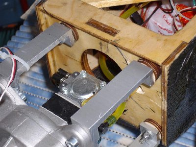

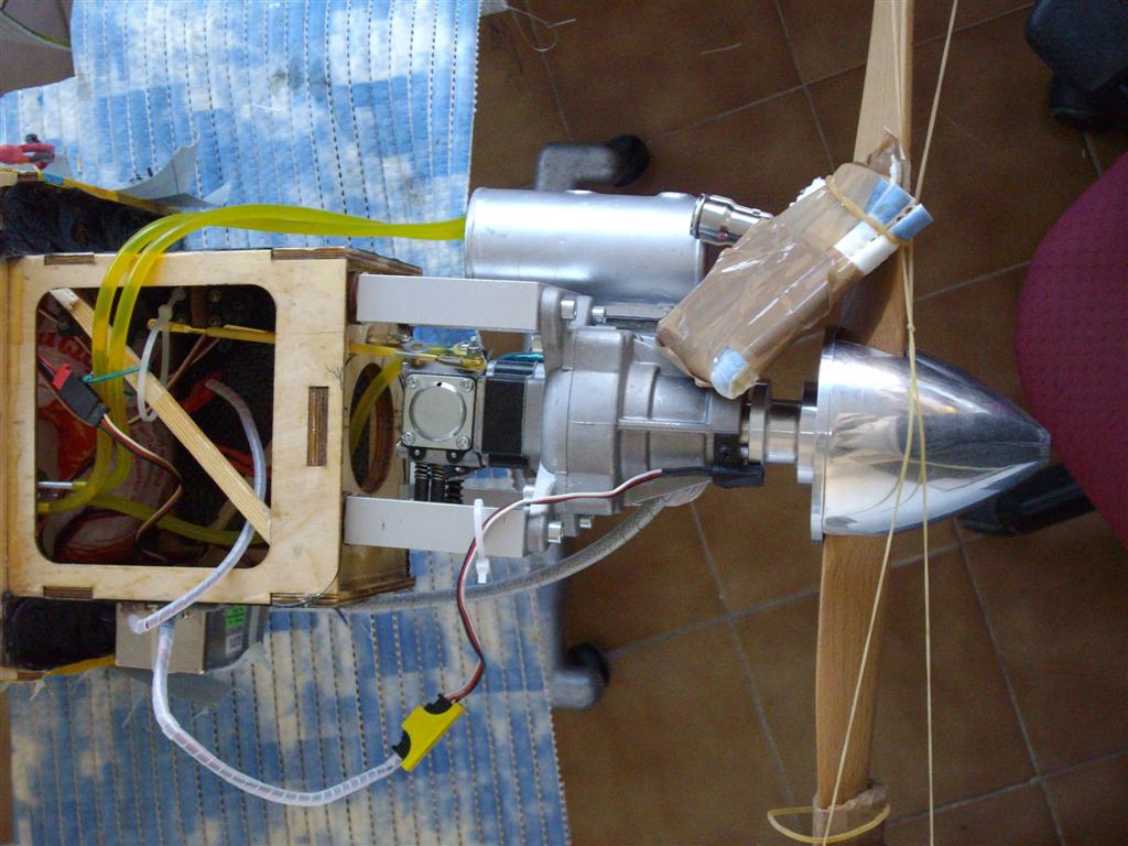

.Pues sí, como te dice el compañero, verifica los grados a picar y sobre todo a derecha,para empezar con 2º va bien y le vas variando según el vuelo.Te pongo unas fotos para que veas como queda el DL50 con sus grados.Como verás en la segunda foto, se aprecia que el eje central de la bancada está desplazada a nivel de la base unos cinco cm o más (según la bancada), para que el buje salga por la carena correctamente.

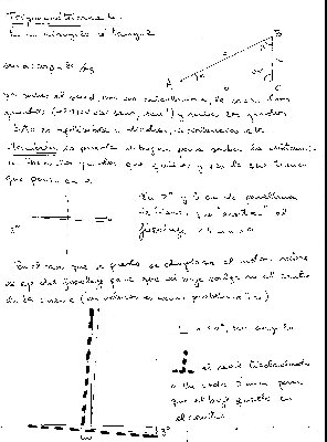

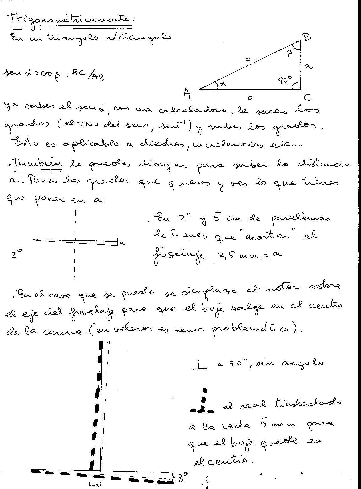

digamos ke tengo ke desplazar los agujeros de los tornillos 5mm a la derecha mirando el modelo de frente???y luego con unas arandelas o algo dar los 2 grados de incidencia??
Por Sixto
#941962
carlos cano escribió:digamos ke tengo ke desplazar los agujeros de los tornillos 5mm a la derecha mirando el modelo de frente???y luego con unas arandelas o algo dar los 2 grados de incidencia??
Efectivamente, los agujeros, como te han explicado han de estar descentrados, al final quedan altos y hacia la derecha si miramos el avión de frente, es necesario porque al calzar con las arandelas (Las cuatro son diferentes) el eje queda desviado hacia la derecha y hacia abajo y de colocar los agujeros centrados el buje de la hélice te quedaría bajo y hacia la izquierda (Mirando de frente de nuevo), vamos que no sale centrado y estéticamente queda bastante feo.
Para dar la incidencia usa arandelas hechas de madera, como las que muestra charlie55 en las fotos, al ser todas diferentes es mejor que se puedan "estrujar" un poco ya que si son muy rígidas al apretar te puedes cargar algo.

Segun he leido por ahi no hace falta darle incidencia al motor hacia abajo (yo no la tengo), solo lateral.
Contradiciendo a sixto :oops: , yo tengo puestas arandelas de acero porque sabia que me iba a salir culon, asi que si meto peso delante, que sea util.
Recuerda que la helice tiene que estar entre 2,5cm-3cm separada de la carena para no perder eficiencia. Ese desplazamiento hacia adelante del motor te vendra bien para el centrado despues.

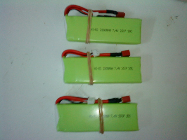

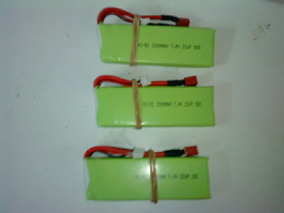

Respecto a las baterias, cuanto mas ligeras mejor (lipo).
Yo lo tengo con 2 de 2,2 (mas centralita engel) y 1 de 1,3 para encendido. El peso total de las baterias con su bandeja de contrachapado es de 390g.

pues bien anoche empeze por fin a hacerle cosillas al avion y a lo primero que me fui es al maldito motor,estube mirando por los foros y unos dicen que hay que darle incidencia para que el eje salga por el centro del avion,otros que el avion ya viene preparado y hay que montarlo tal cual...............yo despues de mirar muchisimo por todos lados comprobe lo dicho en mi avion
fijaos que sin incidencia el eje coincide perfectamente con el centro del avion

Claro, pero si ahora le tienes que dar 2º y calzar arandelas en el lado derecho te quedara descentrado. Por eso hay que desplazar la cruz 5mm a derechas.
La cruz marca el eje longitudinal a 0º.
De todas maneras, mucha gente lo vuela a 0º sin problemas, yo lo tengo a 2º derecha, 2º abajo y me va bien.

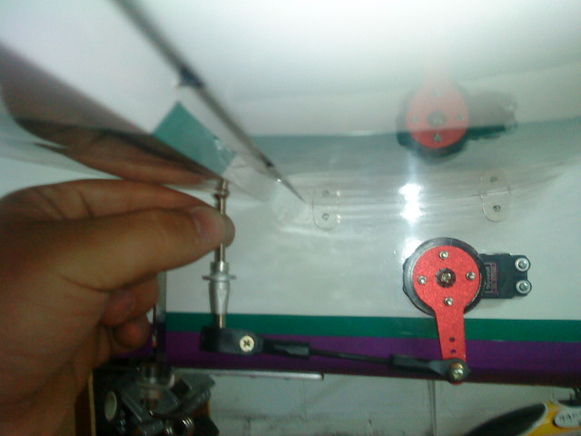

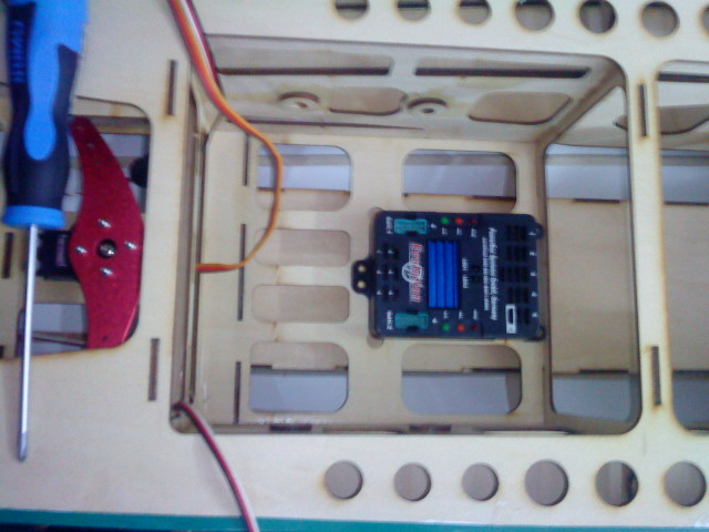

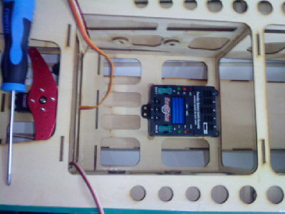

haber si entre todos solucionamos este contratiempo,jejjee.despues de cabrearme por el motor empeza a montar los servos de profundidad y direccion,me e decidido por poner todos los servos tower pro mg 995,una pregunta,para la profundidad e instalado prolongadores de 1 metro para cada servo con una ferrita en el centro,creeis que es necesario con la centralita???tambien estoy dandole vueltas a donde colocar la centralita con las baterias y el receptor os dejo unas fotos,un saludo
estaria bien donde esta o deberia ponerla mas adelante
instalacion de servo de profundidad
