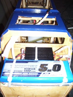

#1095380
Te pongo una foto de las baterias que lleva mi Ultimate 50cc para que veas donde las lleba montadas.Este lleva una de 4000 y otra de 5000milis de 7,4v.
Esta es la parallamas por la parte de abajo..

Por j242lu
#1095504
Hola Popeye.
Mis baterias las cargo una vez al mes(o menos)si lo llevo a volar cada fin de semana.Lo que si que hago es que las compruebo antes de cada dia de vuelo.Ademas llevo avisadores por si se descarga alguna(no me ha pasado nunca,pero por si acaso).Los bec llevan dos avisadores por si alguna bateria le cae el voltaje por debajo de lo normal.
La de 5000 milis pesa 260gr y la de 4000milis pesa unos 210gr(sin los conectores).Total 470gr de baterias,pero has de pensar que este es un biplano y es mas corto.
Por lo que me ha parecido ver,tu llevas baterias de 2200 milis pero de 3 elementos(11.1v)¿no?
Estas pesan 180gr cada una(+ o -)osea,unos 360gr(con los conectores).
Lo de quitarle los servos de cola y ponerle unos menos pesados esta bien,lo que pasa es que en lugar de 22kg de fuerza,ahora solo tienes 15.Con 15 kg esta bien,pero con 22,es aun mejor... :roll:
En fin,que Las soluciones que has buscado tu estan bien tambien.Cada uno tiene su manera de hacer las cosas y no por eso son mejores ni peores.
YO ES QUE ODIO EL PLOMO y nunca lo pongo,pero reconozco que si no hay mas remedio,es la solucion.. :roll:
