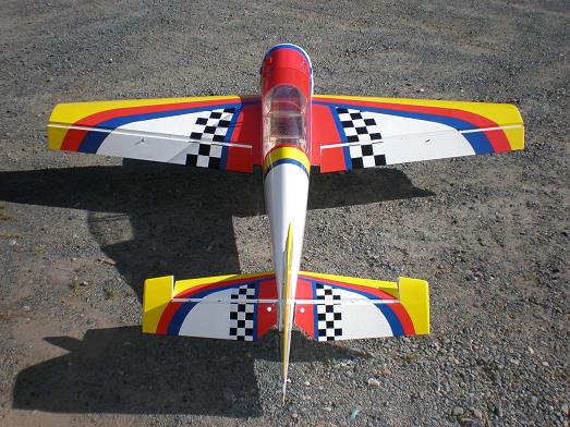

Paco,el extra ha pasado a mejor vida,este en un yak-54 de modelgifts,motor dle-55 con canister,el caso es que le envié a un amigo el copy para pintarlo y estoy esperando que me lo envié,te pongo un par de fotos de el avión en cuestión

con el tiempo que hemos tenido nada de nada,y ese motor esta sin poner fino,y en lo de ajustar un motor eres un crack,por eso si me llega el copy te doy una llamada,y si puedes quedar quedamos

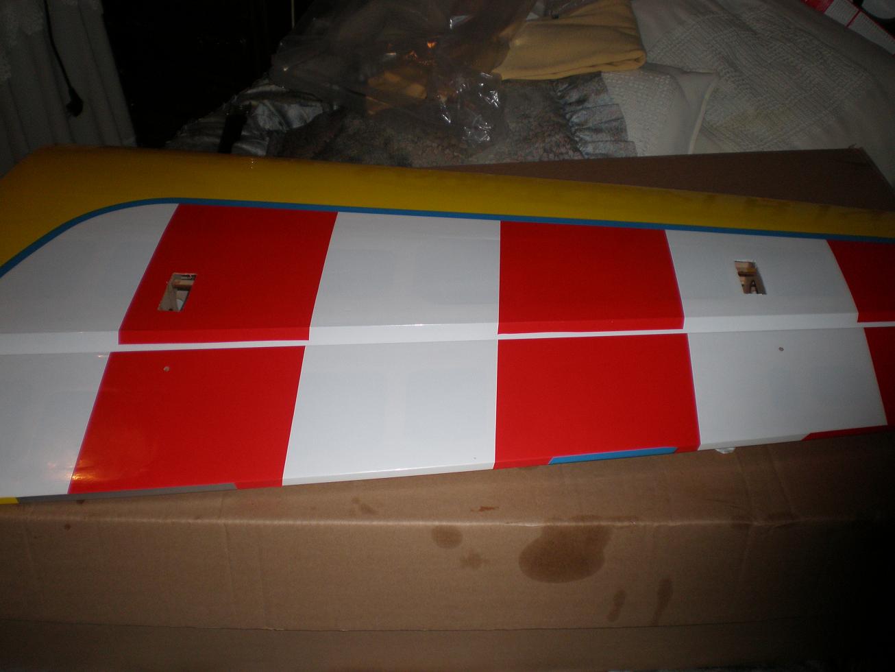

vamos a empezar con los servos de los alerones,una foto de donde los lleva
Por rayto
#920038
Paco,ni idea,a ver como lo hago,intentare buscar los servos que mas se ajusten el uno al otro,si tienes tu idea de como hacerlo,pues dispara,ya que me extraña que tu no sepas como hacerlo,
