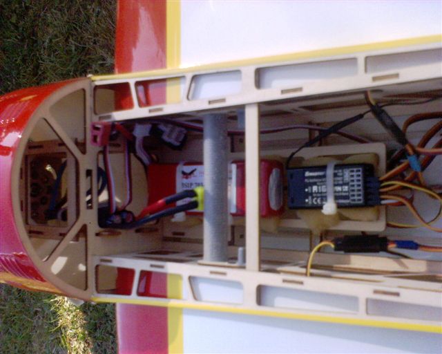

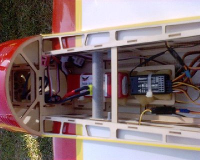

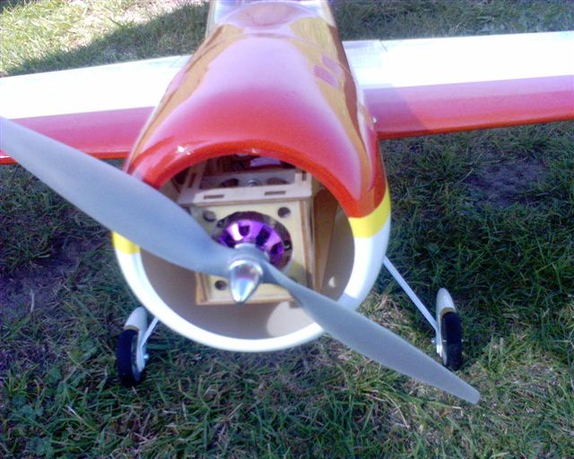

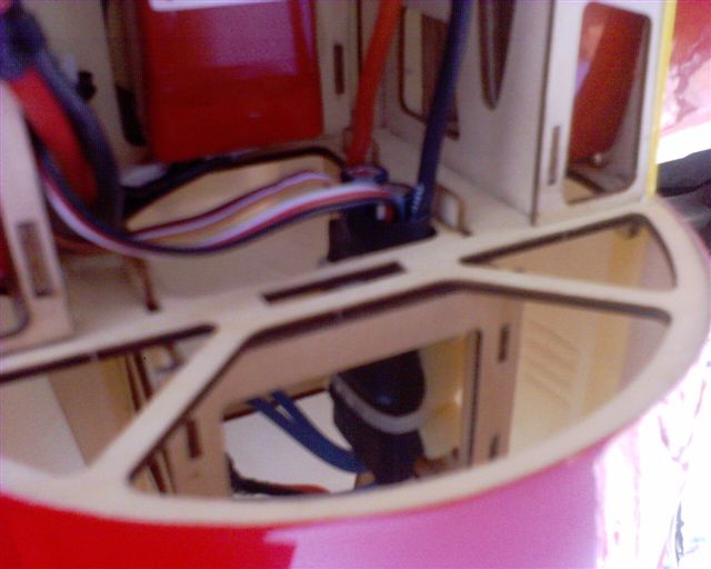

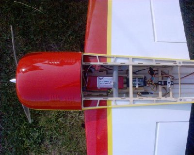

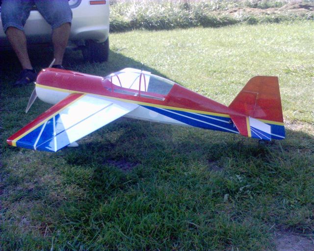

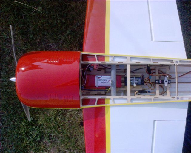

Hola Polvorilla, si quieres yo te digo lo que puse,pero no quiere decir que sea lo mas indicado pues depende mucho del tipo de vuelo que practiques, del dinero de que dispongas para gastar, y de algunas cosas mas, yo personalmente procuro ir a lo mas barato en esto de los electricos.
El motor es un nisu RP 35/42, da 1ooo rpv, lo tienen en Ripmodel, cuesta unos 46 euros.
El variador es un Guard de 60 con Bec, tambien comprado en Ripmodel.
Las baterias son de 2100, tambien de Ripmodel, la marca nisu.
La pala es una 12/6, con la 13/6,5 tendrias que irte a 4 elementos pero seguro que no vale la pena, con lo que yo tengo puesto si lo vuelan unos buenos dedos sobra, los dedos estoy esperando a ver donde se venden
Acuerdate que nisu no es ninguna marca, es una manera de decir que no sé la marca, eso sí , todo es Chino.
Los servos son los 81 de hitec, aunque estos aviones estan hechos para montar otro tipo de servos mas pequeños.
Espero que te sirva de referencia, aunque ya te digo que hay muchisimas maneras de hacerlo.
Como ves es muy parecido a lo que tu quieres.
