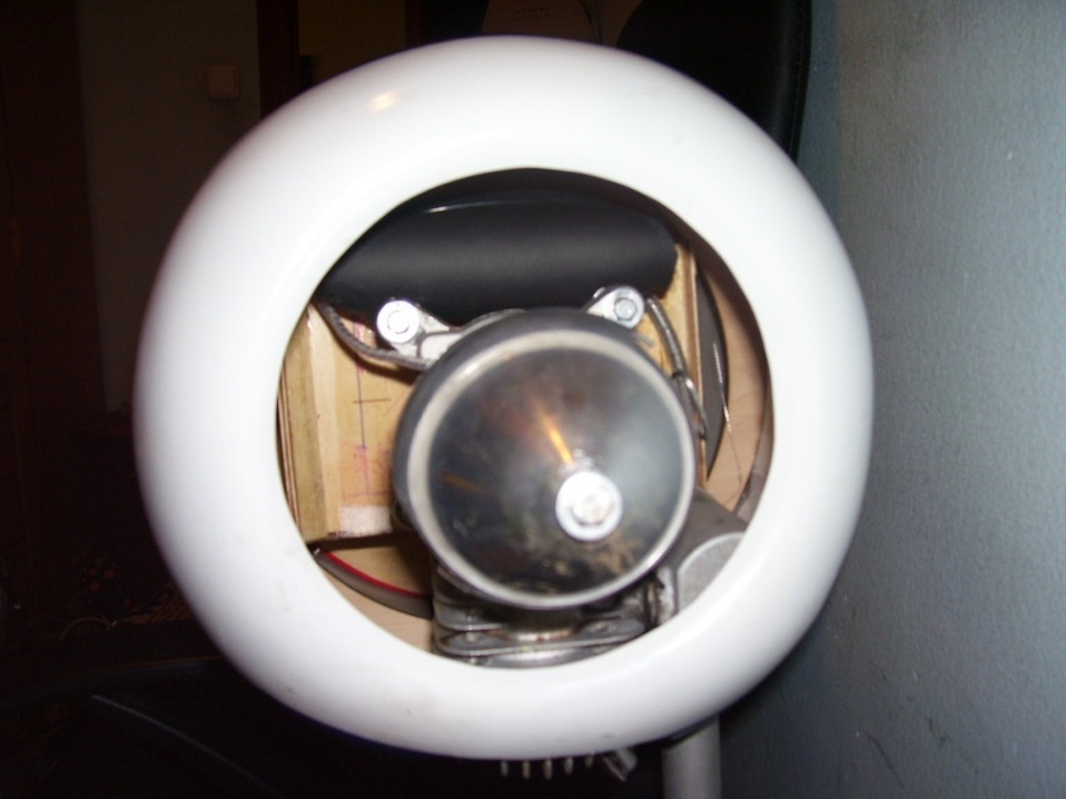

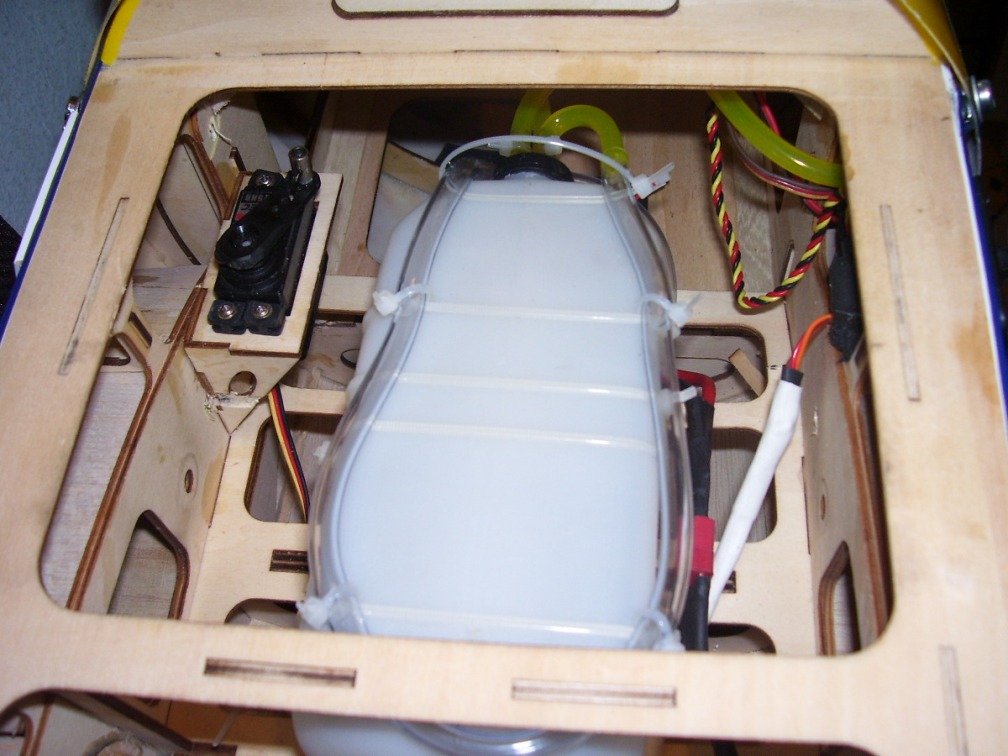

La lipo esta delante del deposito
El paquete de baterias es eso negro que se ve ahi dentro

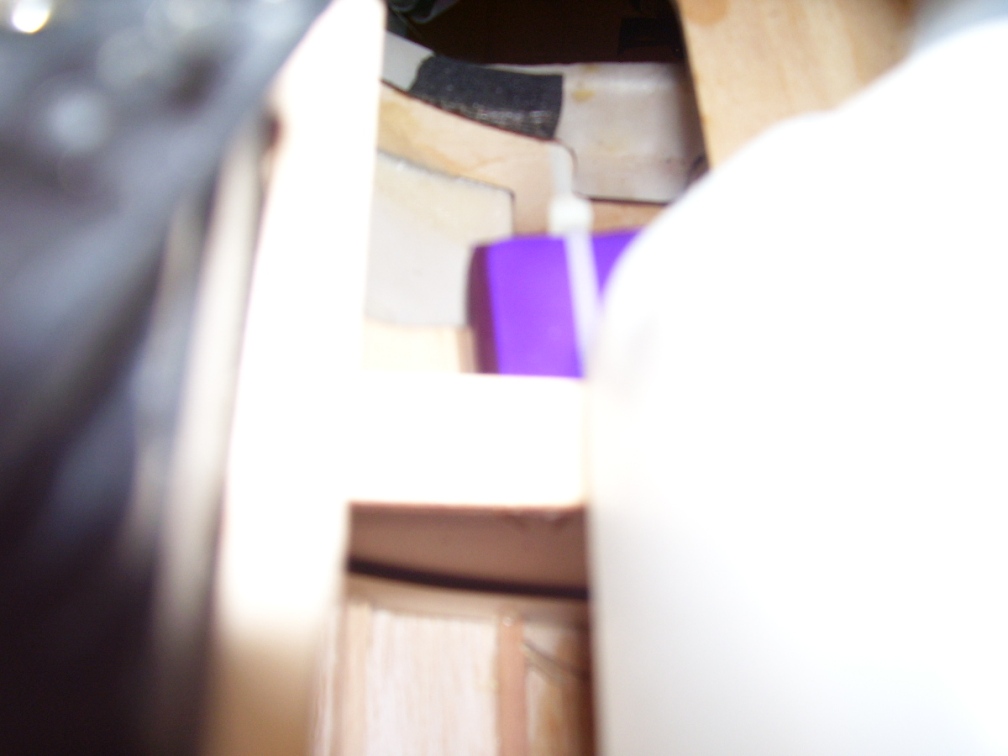

este es el nuevo deposito

hola.yo creo que te as pasado con el deposito.con uno de 550 mml fuese ido bien,,,te daria para 15 minutos de vuelo sin problemas y un gram margen para aterrizar sin problemas.
al poner el deposito tan grande adelante te puede causar mas problemas en el centrado.ya que cuando lo cargues lo mismo te va bien el avion,,pero conforme vayas gastando gasofa el c.g te puede ir variando y al final tener otro delicado aterrizaje.
lo suyo es poner el deposito en el c.g del avion para no acusar tanto esto que te he dicho...
de todas formas mucha suerte con el...

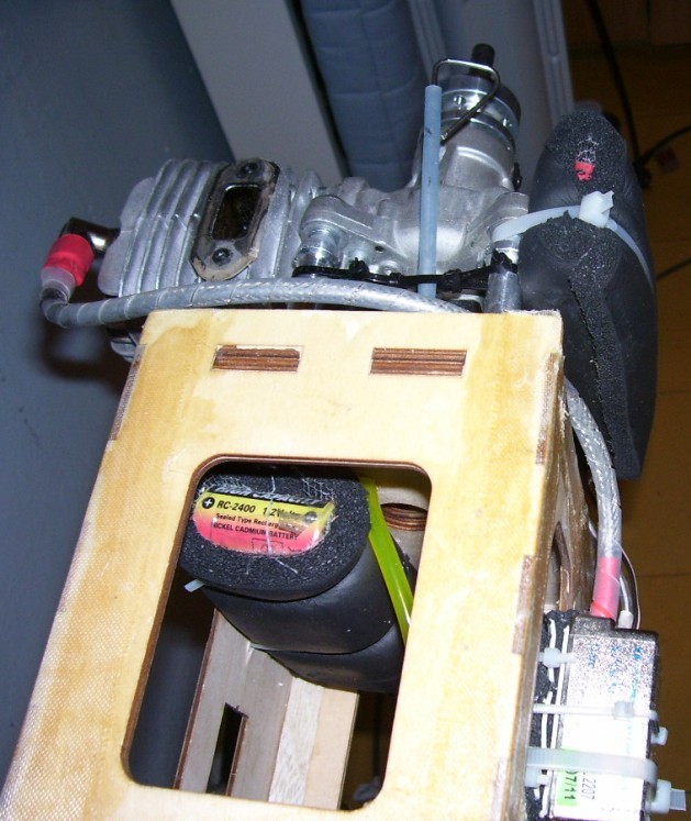

Ya esta colocada la bateria en su sitio.
A ver si asi queda centrado y no he de ponerle peso inutil.
Lo he puesto todo lo mas adelante posible...

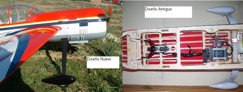

Por Flack
#679875
Para mi que es un problema de diseño. Si te fijas en las fotos, en el nuevo modelo, han adelantado el tren bastante. He utilizado una foto de j242lu para que te hagas una idea de donde cae el tren en el modelo antiguo (no tengo mi avión aquí). Si te fijas, está muy cerca de la bayoneta principal de las alas, que es aprox. la posición del C.G. Salu2
Comparativa Posición Tren 2 Yak
Por casablanca
#679903
hola flack,diseño antiguo? y diseño nuevo? :shock: , el yack 54 que se habla en este post no es de arfmodel, es de otro fabricante(son dos aviones distintos),nada que ver uno con otro.ya se advierte al principio del post,el modelo de ARFMODEL siempre a tenido el tren en el mismo sitio,saludos
te adjunto foto del modelo antiguo de ARFMODEL,solo cambiaba la decoracion.
