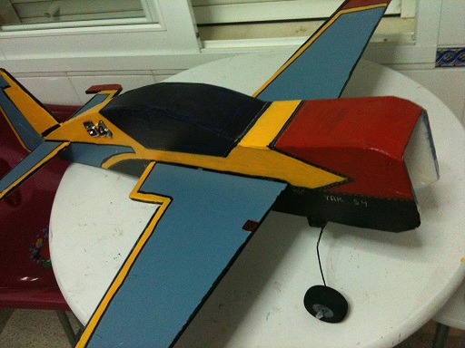

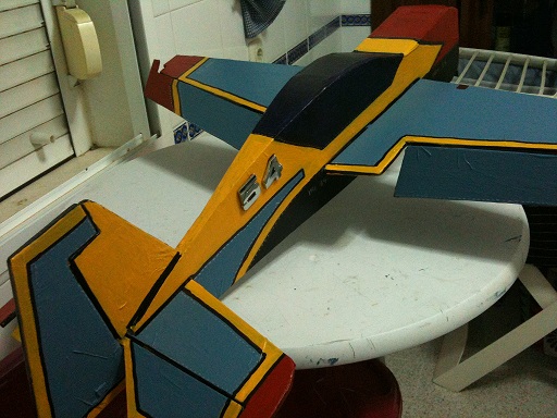

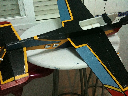

Tras un Año, Reabro el tema otra vez, porque lo he sacado de nuevo tras el nefasto percance de hace tiempo.
tengo ganas de probarlo otra vez.
la unica duda que tengo es la siguiente.
A falta de electronica que estoy esperando del lejano oriente de donde tu eres el REY DEL HOBBY, le he pedido este motor.
http://www.hobbyking.com/hobbyking/stor ... oduct=6634
Especifica una helice de gsw de 7035, lo que no se si es una 7 x 3 . la dudilla que tengo es que me gustaria ponerle tripala HD y es de GWS HD8040 , que seguro que es una 8 x 4 por 3 evidentemente. No me acuerdo si las Helices de GWS marca asi los pasos y pulgadas de las helices.
alguien me lo puede ratificar , para que no cometa gambazos.?
saludos.
A falta de la electronica.
