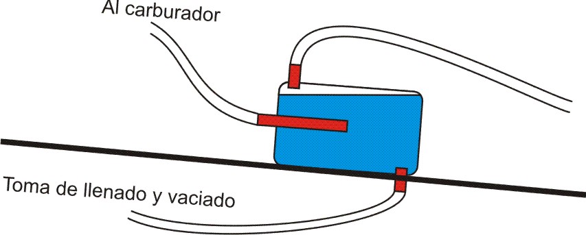

Sobre las paradas de motor (yo las sufría al hacer el Snap roll), tengo un compañero que me insiste en colocar un depósito de cabecera, como llevan los helicópteros, el cual solucionaría las paradas por falta de combustible.
Me podeis decir, ¿porque no se montan normalmente en aviones de gasolina? la gente que conozco que vuela en F3M, no los lleva, y también se le paran los motores, poco, pero todos se paran.
Otro problema que influye en las paradas de motor es el llevar el ralentí demasiado bajo. Las inercias producidas en la barilla que une el servo de gas con el carburador, si es muy larga, puede flexar en maniobras con muchas G´s, estirando unas decimas de mm que pueden ser suficientes para parar el motor, sobre todo con el ralentí muy bajo. Para solucionarlo lo mejor es colocar el tornillo que llevan todos los carburadores que limita el ralentí, o simplemente volar con el trim un un par de puntos más alto. 8)

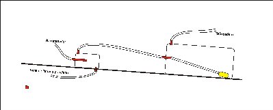

Carlos, yo soy de los que siempre pone un pequeño deposito antiburbujas en todos mis aviones de gasolina.
Cuando monte mi Extra de GP con el DA-50, cada vez que hacia una barrena plana invertida se me paraba el motor, probe de todo y al final cuando le puse el deposito (como otra cosa a probar y sin muchas esperanzas de exito) se me quitaron todos los problemas.
Tambien note el cambio en los cuchillos, antes de ponerlo veia como me afectaba a la carburacion, sin llegar a pararse ni nada parecido pero si que notaba que variaba el regimen cuando volaba a cuchillo.
Yo siempre lo uso y es cierto que al acabar el vuelo el deposito tiene una burbuja de aire que de otro modo habria pasado por el carburador. :wink:
P.D.- Uso pendulo antiburbujas, pero aun asi siempre llega algo de aire al deposito antiburbujas.
P.D.2.- Yo uso un modo de vuelo para carretear por pista (que tiene el ralenti mas bajo) y otros para volar en los cuales el ralenti esta mas alto.

PD1. Me alegro de que uses el depósito de cabecera. Pon un esquema de como lo llevas montado, pero YA!. Ah! y como lo purgas.
PD2. ¿Como lo haces?. ¿linkas la palanca donde llevas los D/R y exponenciales?
Por Sami
#622302
A ver si me entretengo y te preparo un dibujito con el esquema que uso. :wink:
Con respecto a lo del ralenti lo hago usando diferentes modos de vuelo, en mi MC22 de Graupner puedes programar varios modos de vuelo, cada uno con dual rates, exponenciales, trims...diferentes para cada uno, en el stick del gas llevo un interruptor de tres posiciones donde suelo llevar los tres modos que suelo usar, carreteo, sport y 3D.
Por Sami
#622310
Aqui te dejo el esquema:
Deposito.tif
Última edición por Sami el Dom, 10 Feb 2008 1:48, editado 1 vez en total.
Por Carlos Monge
#622319

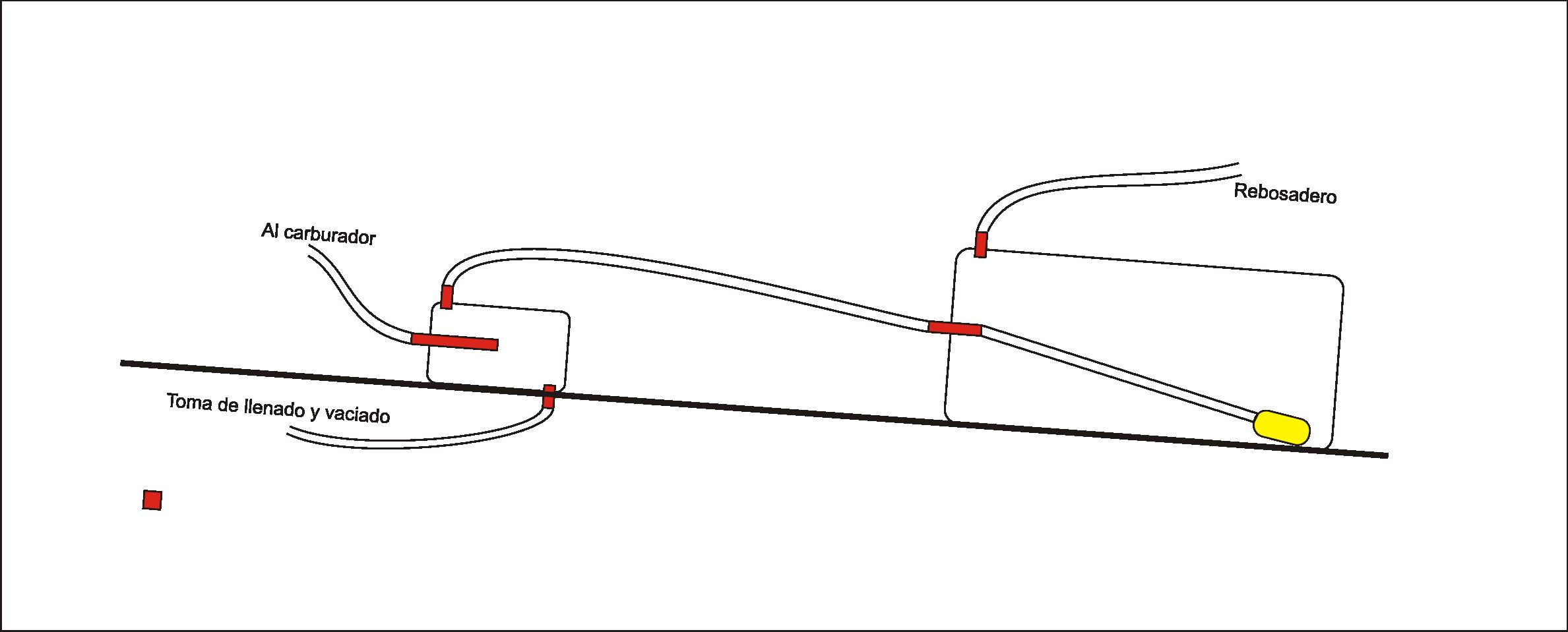

Tengo unas dudas.
1- No debería estar el depósito de cabecera más bajo que el principal para que facilitar su llenado? O es que el depósito de cabecera se llena del principal por succión?
2- ¿Como sacas el aire acumulado por las burbujas, si la toma de vaciado llenado esta debajo?. O es que retorna el aire al depósito principal?
No lo veo claro, de todas formas gracias por el esquema.
Por Sami
#622320
El deposito grande se llena a traves del pequeño y luego el combustible llega al pequeño por succion.
Cuando vuelves al llenar el aire va al deposito grande y de el al rebosadero.
En el deposito pequeño no llevo pendulo, el tubo lo pongo para que llegue justo al centro del deposito, de esta forma sea cual sea la posicion del avion, la burbuja de aire que se pueda producir nunca llegara al carburador.
Te lo he puesto inclinado que es como esta luego la base del avion cuando lo tenemos en el suelo, si mentalmente haces las maniobras de llenado y vaciado veras como funciona a la perfeccion. :wink:

Muchas gracias Sami y Carlos por la idea y la explicacion. Por supuesto que voy a probarlo pues no tengo nada que perder y si mucho que ganar. Voy a intentar colocar (si es que encuentro sitio para ello) un pequeño deposito auxiliar como los que se usan en los helicopteros y ya os contaré.

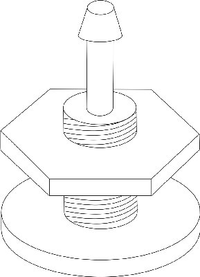

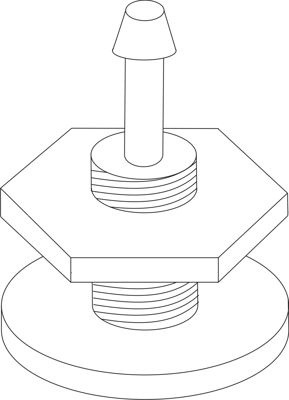

Yo, tanto para el deposito principal como para el antiburbujas, uso los depositos de Du-Bro, para un 50cc suelo usar uno de 450-500cc y para el antiburbujas uno de 60-70cc (el antiburbujas tambien tiene que llevar el tapon especial para gasolina).
Las tomas se las pongo yo, uso unas de metal que suelo comprar en www.hobbymacias.com o www.todohobby.net , haces un pequeño taladro donde quieres ponerla y va roscada, quedan perfectas y sin ningun tipo de perdida, te dejo un dibujito de como son:

El esquema de montaje del depósito de cabecera que propone Samid3 es el mismo que te pasé. Me alegra comprobarlo y me confirma que ese es el camino.

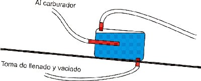

Pregunta: después de un vuelo "movidito", ¿qué volumen de aire calculas que te ha atrapado el depósito de cabecera?
Considerando que el depósito de cabecera es un peso muerto, voy a instalar un Sullivan de 44cm3.
Por Sami
#623455
El que yo uso en el DA es de 2oz(60cc), es un peso muerto pero tampoco es tanto, mas aun en un avion de estas envergaduras.
La cantidad de aire no siempre es la misma, dependera de lo "cafre" que uno se comporte durante el vuelo y de lo que agotemos el deposito principal, mas o menos es como te marco en el dibujo.
Por Gelo
#623492
Muchas gracias, Sami.
Queda muy clarito con el dibujo.
