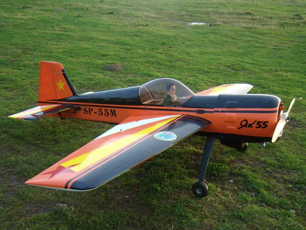

Hola doblerizo , manos a la obra y a por el.
Despues de unos cuantos días lloviendo a mares ( galicia es asi) hoy dio una tregua , así que agarro de YAK55 y tira para el campo de vuelo a quitar el mono,(como estaba aquello, como para ponerle patines al avión).
Este yak cada vez que lo vuelo me deja mas asustado , que bien vuela el condenado, cada día me gusta mas .
Una gran compra SALUDOS
El menda con su YAK-55
YAK-55 spe26cc

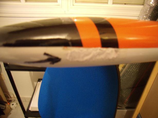

Hola doblerizo,a mi me pasó al reves la mas pesada la derecha, solucion sobre unos 50gr de plomo para compensar en la izquierda. "foto"

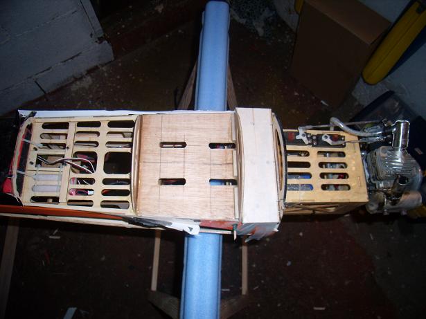

Este finde tambien le toco volar al mío, aprovechando este magnifico tiempo que tenemos aquí en el noroeste peninsular , pero tuve un pequeño percance , en un aterrizaje arranque el tren de cuajo por culpa de un puñetero agujero que hacen los topos, con la hierba no lo ví , se metió la rueda justo cuando toco tierray ala , tren a tomar por cul... con el consigiente destrozo, ahora a meterle un poco mas de peso y reforzar bien la base del tren.
Bueno SALUDIÑOS a todos y FELICES FIESTAS
Toda la base de contrachapado de 2´5mm y base del tren de 6mm
