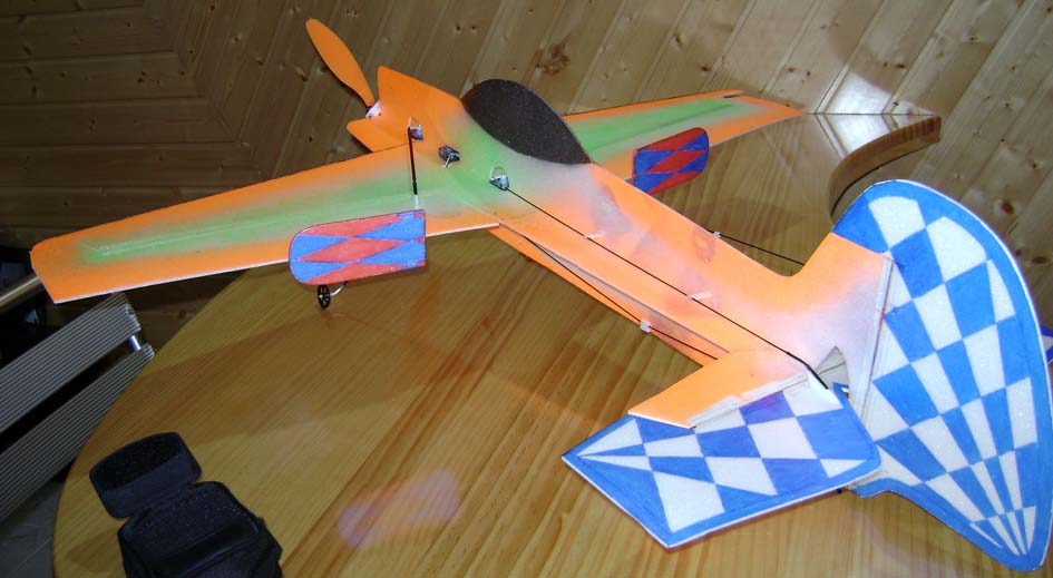

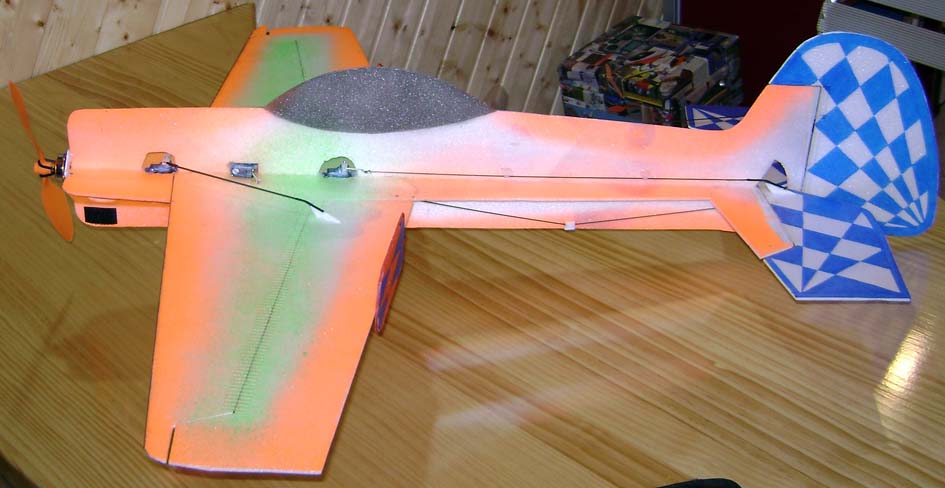

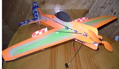

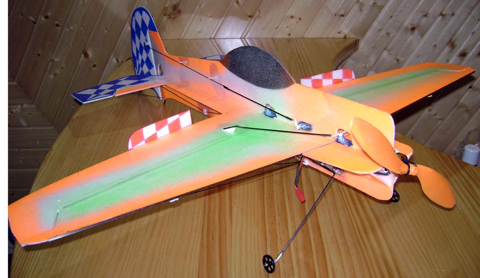

Le he modificado la decoracion despues de montado (como cuesta)
Y como estan muy de moda los frenos (osea foam atravesao) le he puesto unos para probar si vuela un poco mas lento
intentare poner video

No esta tan feo hombre,para feo mi piaget, que parece un submarino con alas...

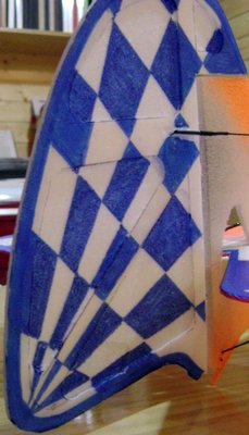

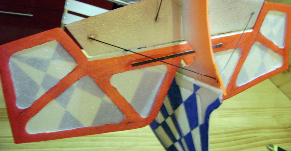

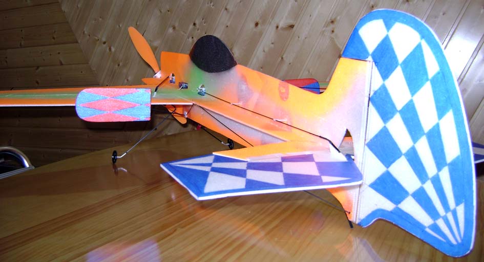

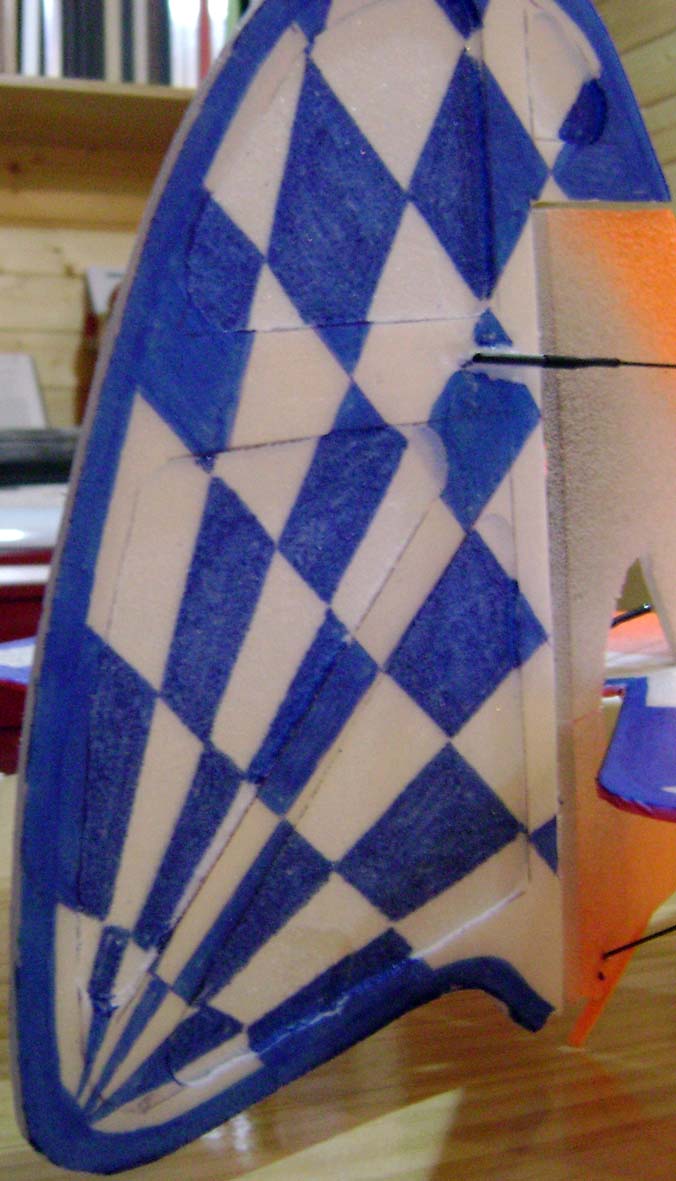

Despues de probarlo un par de veces (y pegar un par de trozos) me parece que el CG esta un poco atrasado.
Con la intencion de adelantarlo, he fresado las 2 partes moviles de cola (porque para adelantar la bateria, la tendria que coger a la helice). Por supuesto he realizado el fresado sin plantilla, como podreis notar en las fotos.
Despues de realizar el fresado, el peso reducido en cola es de 1'47 g con lo cual el CG se adelanta 5mm, quedando a 150mm de la base del motor.
¿Se notara mucho semejante perdida de peso y cambio del CG?

Por Montacarlos
#1000919
Parece que funciona un poco mejor con el CG un poco mas adelantado.
Por supuesto funciona mucho mejor sin los frenos que le puse (que no estan en el diseño original y encima feos)
Y funciona mucho mejor con helice 8 6 que con la 10 5 inicial, pues parece que este motor es demasiado rapido para este tipo de vuelo, y con la helice mas pequeña me resulta mas facil controlar la velocidad. (sobre todo en las situaciones de peligro extremo, ocasionadas por la falta de un piloto mas cualificado)
De todas formas decir que hoy he podido gastar las 2 baterias que tengo, el avion lo he recogido en perfecto orden de vuelo, y sobre todo, he disfrutado mas de lo que he sufrido. (por miedo a destrozarlo claro)

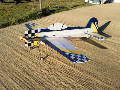

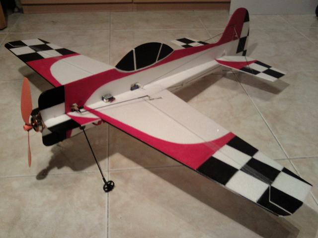

Por lluischampion
#1003021

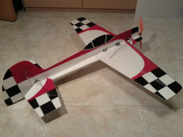

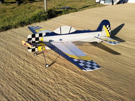

Buenas, por fin he terminado el mio. Peso en orden de vuelo 133 grs incluida la bateria. Aqui os dejo unas fotos, espero que os guste.

[quote="lluischampion"]Buenas, por fin he terminado el mio. Peso en orden de vuelo 133 grs incluida la bateria. Aqui os dejo unas fotos, espero que os guste.
te ha quedado de lujo
lo has volado ya?

lluischampion escribió:Buenas, por fin he terminado el mio. Peso en orden de vuelo 133 grs incluida la bateria. Aqui os dejo unas fotos, espero que os guste.
Lluischampion
¡Está de lujo!
¿Qué has utilizado para pintarlo? ¿Rotuladores? ¿Pintura en spray? Gracias
Por lluischampion
#1003867
Hola, he utilizado pintura acrilica Tamiya en bote pequeño. Hay dos referencias las X y las XF. Las X son brillantes y las otras mates pero tampoco importamucho sobre el depron. Vales aproximadamente 3€ cada bote y lo he pintado con pincel, primero haciendo las rayas con un rotulador regro permanente Staedler de punta fina y aplicando la pintura despues. Hoy lo he probado y vuela espectacular. Respecto al CG lo llevo aprox donde empieza la cabina, Proximamente y cuando acabe de ajustarlo pondre un video.

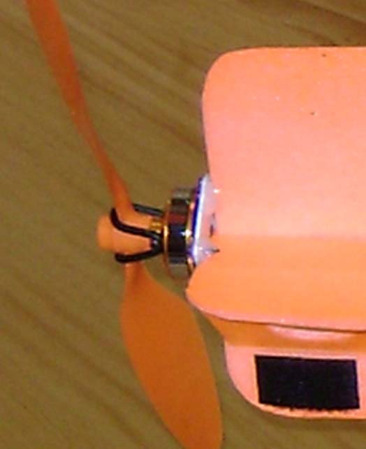

Por cierto, ¿qué motor empleais y como colocais la bancada en este avión?
En otros planos, he visto un retranqueo en el morro del avión para alojar una bancada de madera que queda sujeta por las cuatro partes del fuselaje, pero en este Yak, no consigo hacerme una idea por las fotos.

Hola dancal, yo utilizo una pieza de plastico en la cual se puede atornillar el motor, (para poder poner y quitar el motor cuando sea necesario)
La pieza de plastico la pego con silicona caliente (que no este demasiado caliente)
Las demas veces, cuando parte por accidente, lo pego con cianocrilato con acelerador, que permite pegar en el instante y seguir volando

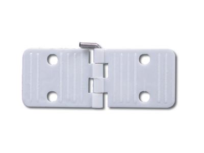

Hola de nuevo a todos, me he puesto finalmente a construir este avión por lo que he mirado con mas detalles las fotos que habéis venido publicando. Y me he fijado que alguno emplea unas piezas para conducir la barra de carbono a lo largo del fuselaje y me imagino que de paso, evitar que flexen mas de la cuenta. He intentado encontrarlas, pero no lo consigo.
¿Alguien sabe como se llaman y donde puedo conseguirlas? Muchas gracias.
Por Montacarlos
#1018639
Hola dancal, como bien dices esas piezas se utilizan para que la barilla pueda ser fina y no se doble, y eso sale de una bisagra de avion, mas exactamente salen 4 soportes de cada bisagra como la de la imagen
