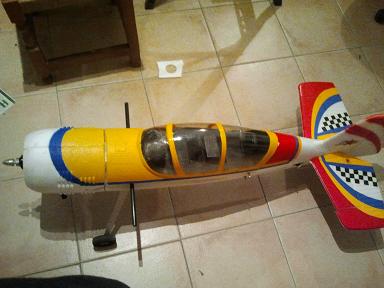

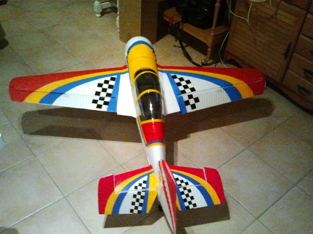

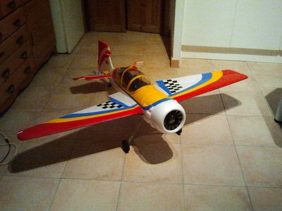

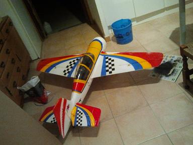

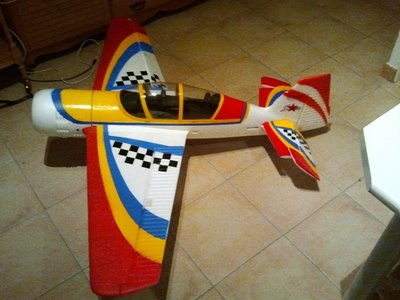

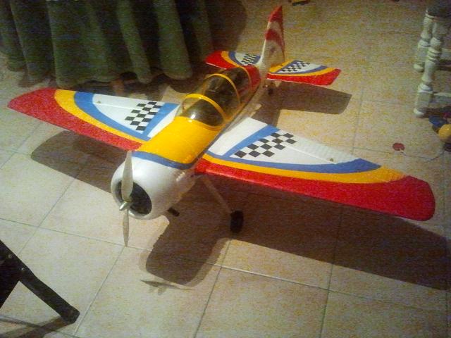

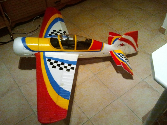

Bueno aqui os dejo las primeras fotos. Lo he ensamblado para ver como queda pero todavia no he sacado el bote de ciano + acelerante, jejeje. Hasta que no tenga toda la electronica no lo hare pero espero no tardar mas de una semana. Ya viene casi todo de camino (lo que no ha llegado todavia)
Espero que os guste:

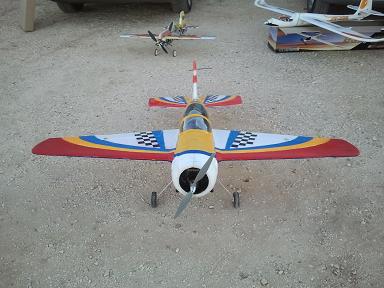

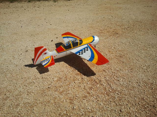

Bueno, hoy ha sido por fin el dia del estreno del bicho. Como todavia no he recibido las lipos que le pedí lo he volado con dos baterias de 3s de 2650 mAh y... es una barbaridad!! tiraba como una bestia con su helice apc 14x7 Sube en vertical a medio gas y vuela estupendamente. No obstante todavia he de probarlo con 5s que es la que le he pedido para él y con 4s, que todavia no se pero imagino que para vuelos tranquilos y para irme familiarizando con el irá tambien muy bien. No os puedo poner videos porque aqui en andalucia a las 12 de la mañana no hay quien grabe un video si no es con una camara con visor porque la pantalla lcd no se ve un pimiento y menos en el movil asi que en proximos vuelos los subiré para que veais en aparato. (No os fijeis en el piloto que es un novato y no tiene ni idea)
Francamente creo que este avión deja de ser un aparatillo de juguete para estar a un nivel mas alto y mucho mas real. Yo lo catalogaría casi como un 23 que estrenó ayer un compañero en el campo de vuelo por dimensiones y comportamiento. Lo que parece claro es que el motor 4260 es bastante acertado para él. Ya veremos combinaciones de helices y baterias para buscar el optimo tanto en sport como en 3D (esto queda mas lejos para mi). Lo que me ha sorprendido es que aunque planea muchisimo tiene una inercia bestial y hay que entrar muy bien para que no te falte pista.

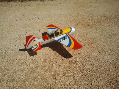

Bueno, ayer sabado por la mañana tempranito tuve mi segunda experiencia con el yak. Con mucha mas confianza y en la pista que tiene un amigo (para avionetas grandes de fumigación) pude realizar un par de vuelos para seguir tomando sensaciones. Un dia perfecto sin apenas viento pude notar que el avion es un poco pesado de cola a pesar de llevar dos lipos de 3s y seguia necesitando trimarlo para abajo porque tiende a subir solo y quedarse un poco colgado. Tomamos la decision de lastrarlo un poco de delante metiendo una lipo pequeñita de 1000 mAh solamente para darle mas equilibrio de delante y... sorpresa!! se queda perfecto. Vuela super estable y planea bastante. He podido comprobar que no mete nada el ala por muy despacio que lo lleve y con profundidad a tope se balancea pero no cae asi que ayuda muchisimo a llevarlo como quieras. Hice varias pasadas por la pista a diferentes velocidades y pude comprobar que es bastante fácil de volar. Las modificaciones que pide el modelo son fundamentalmente dos: Adelantar un poco el motor para conseguir mas peso en el morro y poner una cuña en el tren de aterrizaje para que las ruedas avancen unos 5 o seis cm que le corrigen la tendencia a capotar. Parece ser que para vuelo sport esta bien con esta configuración y lo mismo para baterias mas bajas 5s y 4s ya que no necesité pasar de medio gas para que suba vertical. Para 3D seguramente necesite cambiar la helice pero todavia no tengo claro la mas conveniente. Quizás cuando reciba las baterias y el watimetro podre valorarlo (seguramente la semana proxima) Seguiré informando de los avances pero estoy convencido de que este modelo es un acierto tanto para pilotos expertos como para los mas novatos como yo y sobre todo que es muy muy divertido.

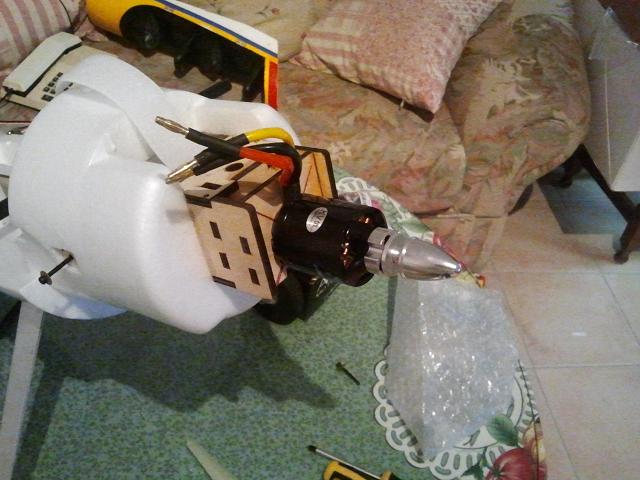

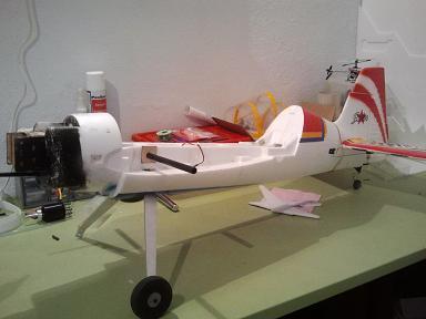

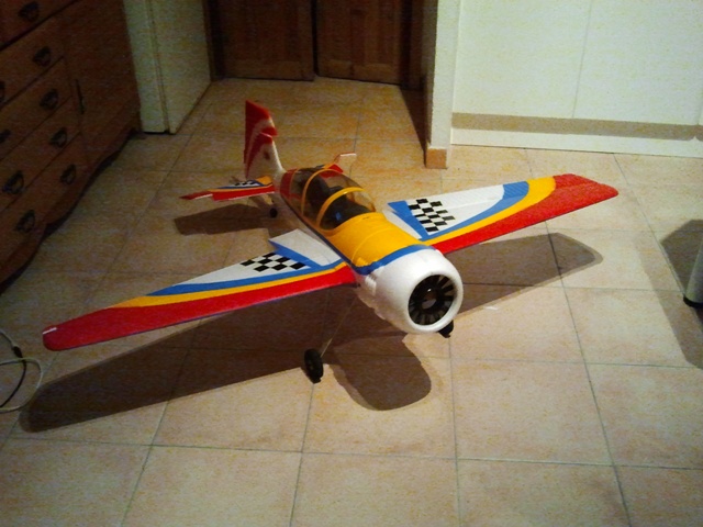

Ya puedo valorar una buena configuracion:
Motor: Aeolian 4260 kv600
Esc: Sky Wing 80A (me costaron las dos cosas en total 18€ en ebay en subasta jeje)
Servos: HK 15148 analog servo 17g Hobbyking 2.5kg.
Helice: 14x7 APC (de serie)
Baterias: He probado tres opciones y todas valen. 2x 2.200 mAh 3s Nano Platinum (para 6s y el peso no afecta)
y tambien Zippy Conmpact 3700 4s y 5s . Compre las dos para poder valorar

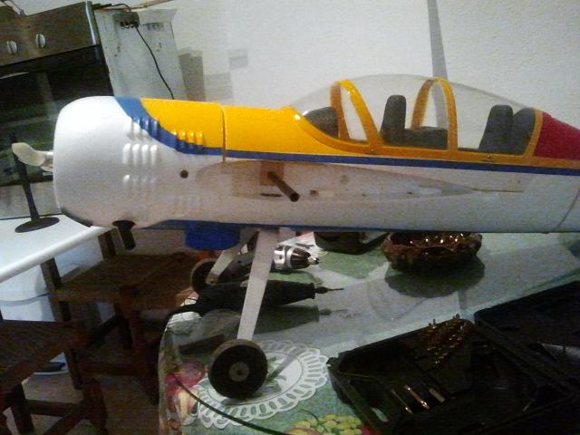

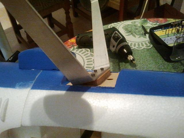

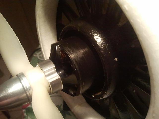

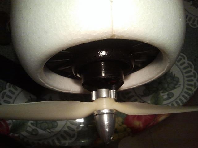

Modificaciones:
Tren ligeramente adelantado con una cuña de madera en la base (para evitar la tendencia a capotar en nuestra pista que es bastante ruda)

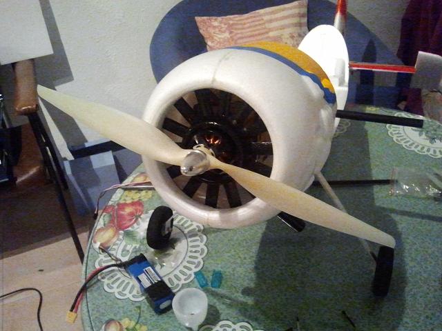

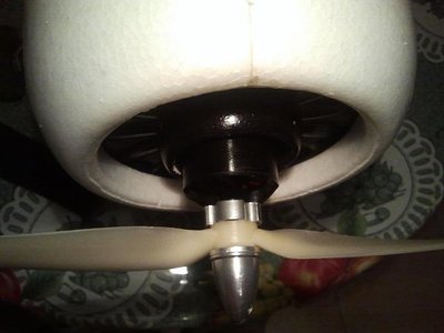

Motor adelantado con suplemento de madera 1cm en la bancada y dado un poco de incidencia hacia abajo y derecha con dos y una arandelas metálicas en los tornillo superiores (planas y pequeñas para tornillo de 3mm) esto ayuda con el centro de gravedad y de paso despega algo la helice del carenado.
Cola reforzada con bayoneta de carbono de 8 mm. (hueca) en alojamiento que trae el avion de fabrica.
No le puse el cono de fabrica sino el que viene con el motor para dejar que el aire penetre en el motor mas facilmente ya que en los foros hablan de problemas de temperatura.
Vuelos:
Con todas las baterias vuela muy bien y sube vertical y casi todas dan unos 10 min. de vuelo sport. En todos los casos sube vertical 4s bien a 60% gas. 5s fuerte a 50%. 6s sube como un demonio a 35 o 40% de acelerador.
Cuando baja el motor no se calienta practicamente nada, y supongo que el resto tampoco. A pesar de la diferencia de pesos no la acusa en absoluto con las diferentes baterías por lo que pude dar varios vuelos seguidos y disfrutar un buen rato de el. Planea muchisimo y es super noble no mete ala ni un pelo por mucho que lo obligues y tiene bastante inercia por lo que toma perfectamente con el motor a cero. (menos riesgo para las helices)
Os acompaño unas fotos de los detalles y espero poder grabar un video y subirlo dentro de poco aunque me da verguenza porque soy muy novato y no se hacer casi maniobras (o no me atrevo mucho) pero supongo que os podreis hacer a la idea. Lo que si os puedo decir es que en el campo de vuelo todos se han quedado maravillados con el comportamiento del pajarito porque este soporta muchisimo mejor que los otros "juguetitos" las rafagas de viento. En cuanto a la temperatura os puedo decir que estoy en andalucía (Ecija= La sarten de andalucia) por lo que ha volado con mucho calor por encima de 35 grados y sin problemas. Lo recomiendo un monton (al menos para gente como yo que le temo todavia a los aviones de balsa por miedo a los aporrizajes)
Esto ayudará mucho a los que no tengan claro (espero) y por ultimo deciros que sin electronica y en el almacen europeo lo teneis hoy por unos 90€ mas envio (un chollo vamos)
Asi estaba el dia del estreno sin modificar
ya en la pista
colocado motor sin mod.
asi viene de casa
detalle del tren
asi queda el tren adelantado
asi esta ahora el motor ya adelantado y con incidencia

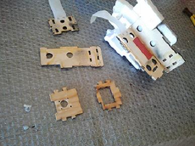

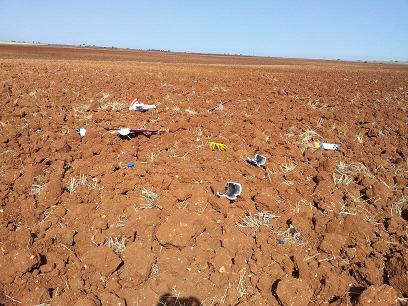

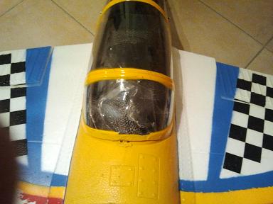

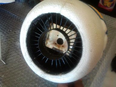

He seguido avanzando en las caracteristicas del modelo y por desgracia o por suerte he descubierto mas cosas. Os cuento, Con 6s y con la helice de serie (14x7) tuve un percance hace unas 2 ó 3 semanas. Resulta que estando haciendo sendas de planeo por la pista y a una altura razonable me quedé alucinado cuando de repente y sin motivo aparente perdí el control de mi avion en un viraje. El siguió girando y con motor hasta que llegó al suelo y quedó hecho trizas. No tengo muy claro lo que ocurrio pero si que se que no reacciono a ninguna de las ordenes que le di ni siquiera a bajar el gas. Cuando llegué al lugar y recogí los trozos me encontre el motor por una parte con el regulador, el tren con un trozo del fuselaje, y un ala, la cola con el empenaje por otro, la careta partida en dos, la cupula hecha trozos, ... desolador.
Me fui a por el motor y me quede frio, !Estaba hirviendo! y el regulador tambien, parece ser que de ahi vino el problema es posible que cortase o algo asi, de lo contrario no se comprende que no hubiese reacción. Ahora subiré mas fotos para que veais como quedó.
Pues bien, recogí meticulosamente todo lo que encontre que parezca de un avion y me lo lleve a casa. Con Ciano y mucha paciencia y todo el empeño del mundo me puse manos a la obra. Ahora si que no me queda ni una sombra de duda... es una gran compra porque es INDESTRUCTIBLE, ha vuelto a quedar casi perfecto. Ya lo volamos el viernes por la tarde y parece que vuela aun mejor que antes. De haber tenido un modelo de balsa habria asistido a su funeral y reposicion por otra opcion pero este corcho... es UNA MARAVILLA!!
Os dejo muestras del resultado con estas fotos.
Ah se me olvidaba... le puse hace algun tiempo unos servos de piñoneria metalica corona que centran mucho mejor y dan mas confianza. Los naranjas de 17g de hk se fueron comiendo los piñones y los cambie en cuanto me fallo el primero.
Bueno estas son las fotos y el resultado.
lo que me encontré

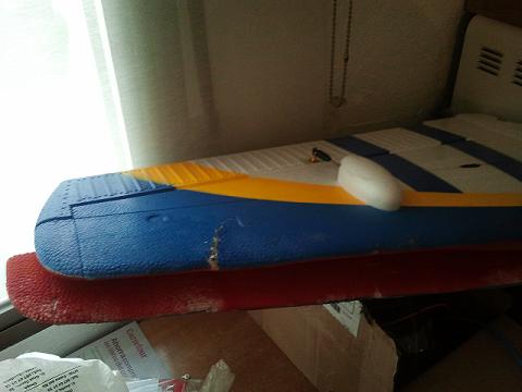

Las alas despues de pasar por agua caliente para recobrar la forma
reconstruccion de la maltrecha bancada

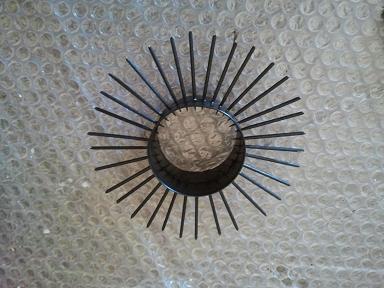

invento para suplir la parrilla (no quedo nada de ella)
