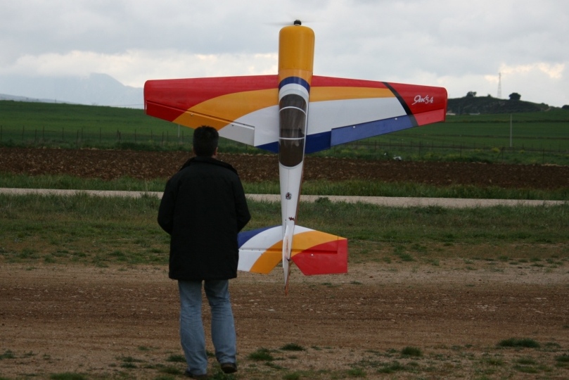

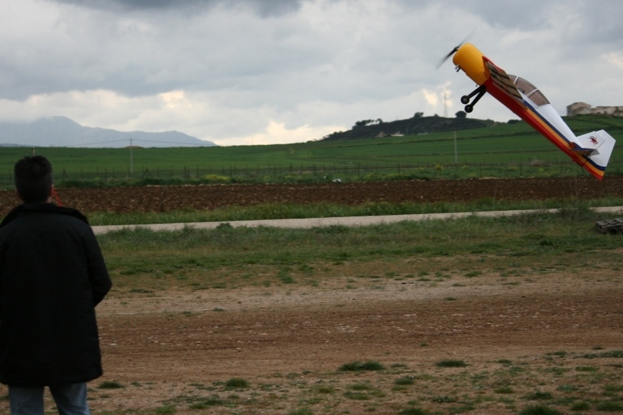

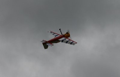

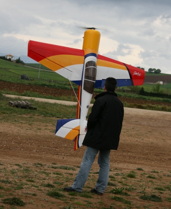

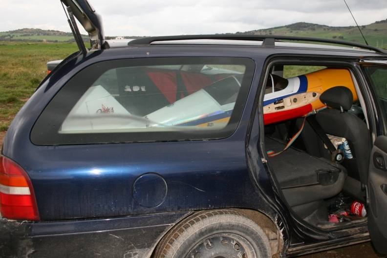

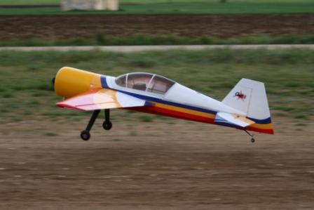

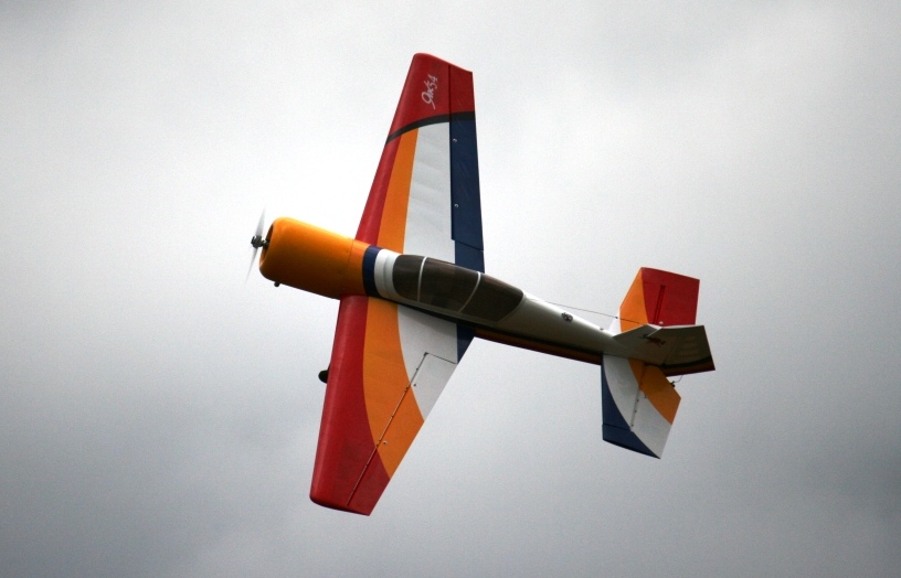

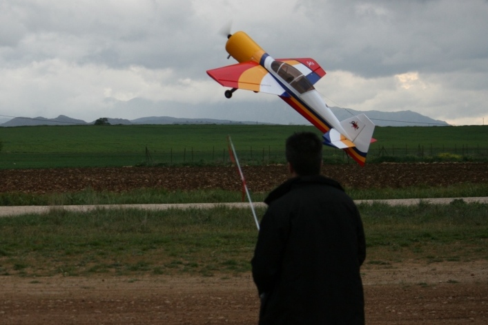

Hola, despues de estar todo el dia con el avion cargado en el coche esperando a que escampara para estrenar he podido darle 2 vuelines de 8 min, no he podido darle mas ya que a empezado otra vez a llover y hemos tenido que salir pitando.
Una vez comprobado mandos y buen funcionamiento del modelo, encaro pista y en pocos metros esta en el aire, 2 puntos de trin en alerones y 2 en profundidad y el modelo vuela nivelado.
La primera toma de contacto a sido buena, las incidencias del motor parece que estan bien caladas (tenia un viento cruzado que no me a dejado cerciorarme bien)
El centro de gravedad por ahora lo voy a dejar asi, tiende a picar un pelin en invertido, a cuchillo solo necesita corregir un pelin alerones (tiende a ponerse nivelado) , no creo que necesite mas de un 3-4% en la mezcla, a ver si lo vuelo con viento cero para cerciorarme y trimarlo en vuelo a cuchillo.
Para mi su vuelo es muy bueno, tampoco lo puedo comparar con otro 2.6mt ya que este es el primero que vuelo, solo lo puedo comparar con el edge de 2.24, el yak traza mucho mejor, es mucho mas neutro y en vuelo 3d mas predecible y estable, cuando se le provoca la perdida cae plano y sin extraños.
El motor tira como una mala bestia del avion y su comportamiento a sido perfecto.
Practicamente necesita la misma distancia que el 2.24 para aterrizar y despegar.
El deposito de 710cc se a quedado por la mitad en 8 min de vuelo mixto, asi que tendre para unos 14 min con seguridad.

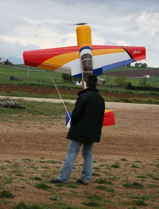

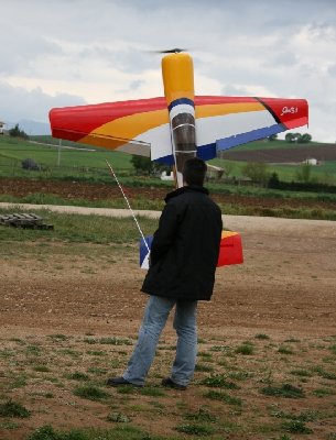

El avion me a gustado , me he sentido comodo con el desde el despegue, algunas fotos de las que os pongo son del primer vuelo.
Poco mas os puedo decir,la toma de contacto a sido corta, a ver si lo vuelo mas tranquilo, lo trimo, me adapto al avion y os digo algo mas.

PD:Agradecer a mi amigo Juanma que me a acompañado en el estreno y a sacado las fotos, muchas gracias pichita, esperando a que escampara dentro del coche nos hemos dado unas risas
