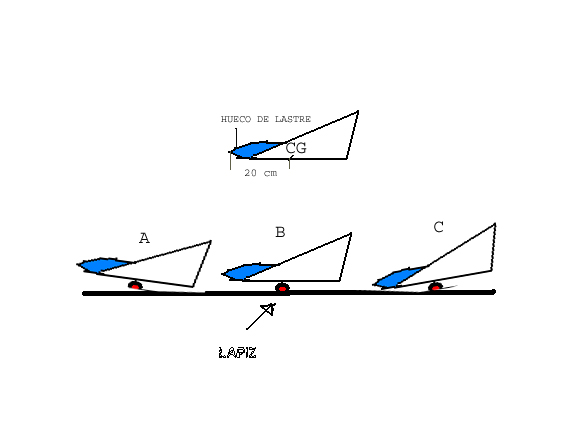

por mas que leo las intrucciones sobre colacr el lapiz , me quedo con la duda.
pego el lapiz por abajo de la vela a 20 del borde de ataque.
la pongo sobre plano y añado plomo en el hueco que trae hasta que caiga hacia denlante. no?
ayer hacia muy poco viento y era mi primer vuelo y siempre tendia a caer hacia delante.
si la vela esta bien centrada y no hay viento debe planear o cae?
osea tiene planeo la zagi sin viento?
gracias

respecto a lo del lapiz, eso es una orientacion, como realmente se sabe si esta bien centrada es en el aire, intenta centrarla bien, es decir con una LIGERA tendencia a caer el morro, para saber si esta bien centrada en vuelo debes picar en contra del viento y si la zagi se recupera sin subir y sin bajar es que esta bien centrada, si sube mucho al recuperar es que le falta peso en el morro, si no para de bajar le sobra peso

Exacto. La zagi, tirada en un campo, sin nada de aire, debe planear recto, cayendo poco a poco puesto que no tiene motor y no tiene ninguna fuerza que tire de ella hacia arriba.
Una vez centrada a 20 cm de la punta del borde de ataque, tal y como dice el fabricante, no es necesario añadir plomo, pues vuela tanto con poco como con mucho viento. En todo caso, alguna vez que hemos volado con vientos de 40 km/h o más, sí que hemos puesto algo de plomo EN EL CENTRO DE GRAVEDAD, tal y como indicas tú. Pero vamos, que ya tiene que soplar para necesitar lastre...

Si la explicación "coherente" la quieres en plan teorico, con calculos de sustentación, resistencias, polares y "formulitas", me meto a parapentista. :D
Si te vale con algo más empirico y esta tarde eres capaz de dejar el trabajo a una hora "decente", lo comprobamos en el Viso.
Continuara....
Última edición por Enrique González el Vie, 23 Jul 2004 8:32, editado 1 vez en total.

Álvaro Silgado escribió:Wenas otra vez,
A ver, José Antonio, ¿tú te crees que me voy a ofender por que digas lo contrario a lo que yo digo? ¡Pero hombre, si estamos en familia! Venga, venga, "polemicemos", que es la mejor forma de que todos aprendamos.
Personalmente, reconozco que yo no empleo el "método del picado". Símplemente, parto del CG que recomienda el fabricante. Luego, poco a poco, voy retrasándolo un pelín en cada vuelo, hasta que casi se vuelve ingovernable. Entonces, lo vuelvo a adelantar un pelín, y ahí se queda. Así que yo sólo puedo hablar desde el punto de vista teórico, y desde luego, creo que pocos en este foro tienen una "base empírica" tan amplia como José Antonio.
Dicho esto, creo que sigo teniendo razón :D :D :D
Veréis, físicamente creo que tiene mucho más sentido lo que digo yo por lo que he explicado en el mensaje anterior.
E intuitivamente, creo que también es más lógico pensar que un avión con el CG adelantado tiende a caer de morros, por mucho que vaya recto o cayendo a 45º. Y la mejor forma de verlo es llevándolo al extremo, Karras me ha dado la pista. ¿Me estáis diciendo que si le meto 2 kilos de plomo en el morro a mi X'Race y lo meto en picado terminará saliendo de él? Yo creo que se irá a buscar lombrices.
¿Alguien se anima a probarlo? :wink:
Un abrazo,
Álvaro.
PD: ¿Karras, te vienes pa Madrid? ¿Cuándo, cómo, por qué, donde? Yo en Agosto estoy fuera...
Pues yo sigo erre que erre :)
Yo tambien creía como tu ¿cómo puede ser que teniendo el CG adelantado, encima se recupere del picado subiendo? parece contranatura, pero la explicación es la que comento en el anterior post. Claro está que si lo cargas con dos kilos de plomo... no te llega ni a medio metro de distancia :)
Es más, en las instrucciones del Redback indican la prueba del picado para encontrar el CG justo y decían eso de "si sube: CG adelantado, recupera suave: CG justo, mantiene el picado: CG atrasado (este es el bueno para correr).
Como me parecía incongruente, escribí al constructor y me ratificó la prueba e insistió en que para que el bicho corra, no debe recuperar del picado, es decir siempre mantiene la trayectoria que le digas (es decir CG pelín atrasado).
Esto al principio es un poco chungo, porque parece que el avión siempre se unde, por lo que es mejor adelantar el centro y notar como que el avión "tira parriba", pero cuando ya controlamos un poco más, es mejor que mantenga la trayectoria por donde nosotros digamos.
En está página, al final del todo incide sobre lo mismo:
http://www.gliders.dk/triming_and_setup ... wi_eng.htm
... así que Álvaro, vas a tener que pagar unas cuantas cervezas :D :D
Lo de ir por allí es porque un estadounidense de RCGroups se viene de vacaciones a España (su mujer es española) y va a pasra por Madrid, así que me comento de vernos en el campo de vuelo, pero va a ser en Agosto :( ya hablé con Enrique, a ver si en breve concreto fechas.
Un saludo y que siga la caña :twisted:

jaja,
sr.J.A. ORVIZ estas haciendo que se tambaleen mis principios basicos referentes al centrado de modelos jejejee, dado que lo bonito es compartir y aprender no desaprovecho la ocasion para probar esta tarde en la ladera las configuraciones que comentas, me muero de ganas de probarlo, jugar con el centro de grabedad, y como yo tambien me considero mas empirico que teorico, lo que hare sera tomar nota de cada una de las reacciones del modelo y asi sabre si realmente un centro de gravedad atrasado =(poco peso en el morro) produce como efecto que el modelo no se recupere de un picado
o si un centro de gravedad adelantado =(mas peso en el morro) hace lo que yo pienso, o sea que no se recupera del picado
solo tiene que haber una verdad no? i cientificamente debe ser comprobable no? y todos queremos saberlo no? yo tambien
bueno tema a parte, a mi quien me va a invitar a unas birras eh? joder , quien puso la muela tan lejos coño!!

Por supuesto, que involuntariamente nos hemos ido yendo del hilo inicial del post, mis disculpas; la cuestión es simple, podría haberme callado y así aplicaríamos lo de los nietecillos con la abuelita, que como les dijo que los niños los traía la cigüeña de París, en un aparte decidieron dejar morir a la pobre abuelita en su ignorancia, jeje., pero como me encanta dar la lata y molestar pues no pude quedarme calladito, aún a riesgo de que me contradijérais, pero como lo que se puede demostrar no debe preocuparle a nadie, pues eso a probar y me contáis (si os calláis ya os podéis imaginar lo que vamos a pensar .... :shock: :? :lol: ).
Pues para concluir, todo esto, aún a riesgo en ocasiones de mostrar nuestra ignorancia caso de estar en un error, creo que nos enriquece a todos, pues en no pocas ocasiones del error se saca verdad y se clarifican las ideas, y en el fondo ese y no otro es el objetivo que perseguimos ¿no?.

Álvaro "aceptó el reto" y nos juntamos en el Viso Javier, Oscar S., Juanjo, Álvaro, Berta , Oscar A y yo.
La brisa era tan buena (entre 25 y 40 Km/h) que nos olvidamos de la polémica y nos dedicamos a volar sin más.
Eso sí, cada uno con el CdeG de su avión en "su" sitio.

Pues sí, los de Gijón (y el esquirol de Madrid :wink: ) tienen razón. Un avión con el CG ADELANTADO tiende a SUBIR EL MORRO en un picado a 45º :shock: :shock: :shock: :shock: :shock:
Ayer hicimos unas pruebas con el Minij de Oscar. Ya le dije en su día que creía que tenía el CG un poco adelantado, porque el avión era perezosillo, y no corría mucho. Ayer hicimos la prueba: trimar el avión para que vuele recto (aquí es donde está el secreto del asunto), una vez que vuela recto "sin manos" picado a 45º y otra vez "sin manos". Resultado: el avión levantó morro :shock:.
Aterrizó, quitó plomo del morro y volvió a salir. Nuevo trimado para volar nivelado (picando un poco con respecto a la situación anterior), picado a 45º y.... ¡el avión sigue recto! :shock: :shock: :?
La explicación de ese comportamiento "contra natura" la adelantó Karras: está en el trimado inicial para que vuele nivelado. Si un avión sale con el CG adelantado, es necesario trimarle hacia arriba hasta que las fuerzas (sustentación, peso y presión del elevador a subir) se equilibran. En realidad, la prueba no tiene nada que ver con ponerse a 45º, sino con GANAR VELOCIDAD. Como el avión está trimado en "velocidad de crucero", al ponerse a 45º su velocidad aumenta, y la presión producida por el elevador es mayor, por lo que el avión sale sólo del picado.
Evidentemente, cuando el avión tiene el CG atrasado, para nivelarlo hay que picarlo un poco, porque tiende a subir el morro. De igual manera, al ganar velocidad a 45º, ese trim a picar produce un efecto mayor, metiéndole incluso más en el picado.
Sí señor, sí señor, ¡un 10 para los del norte, y en especial para el Sr. Orviz! Como dice el refrán: "Más sabe el diablo por viejo que por diablo" (entendiéndose lo de "viejo" por "aeromodelísticamente viejo", claro :wink:).
Las próximas cañas me las pago yo (menos para el esquirol ése: ¡hay que darle la razón a los colegas aunque no la tengan! 8)).
Un abrazo para todos, y gracias por enseñarme una cosa más.
